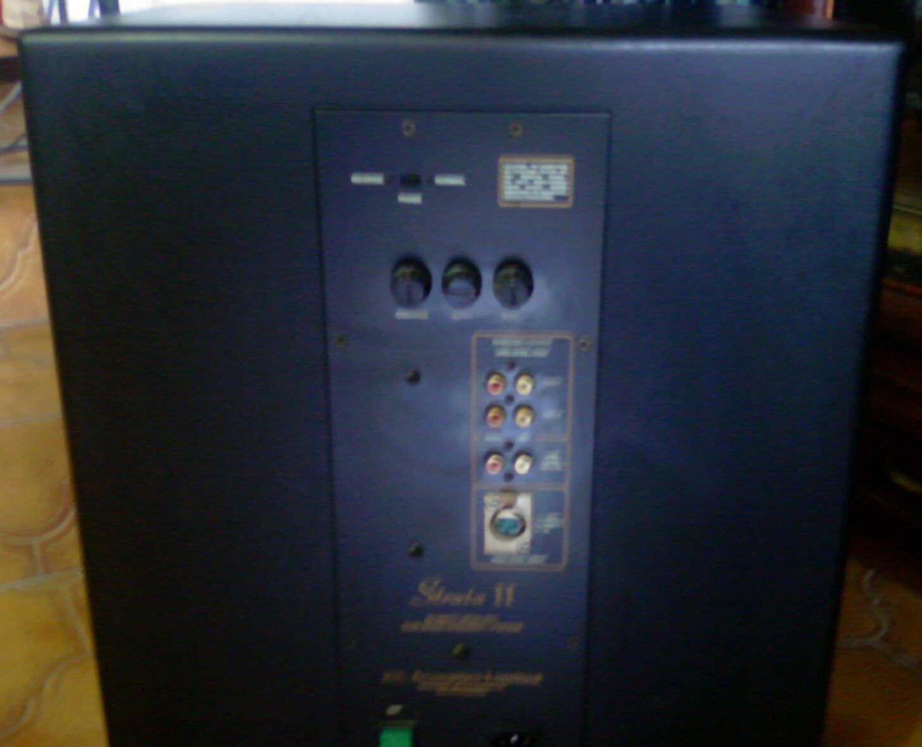

Kaλημερα. Το γουφερ ειναι το Rel Strata 2 και οι υποδοχες του φαινονται στην φωτογραφια. Δεν γνωριζω αν και πως μπορει να γινει η συνδεσμολογια. Η καρτα ηχου εχει μονο τις τρεις κλασσικες υποδοχες, jack. Μικροφωνο, ηχεια, line in.

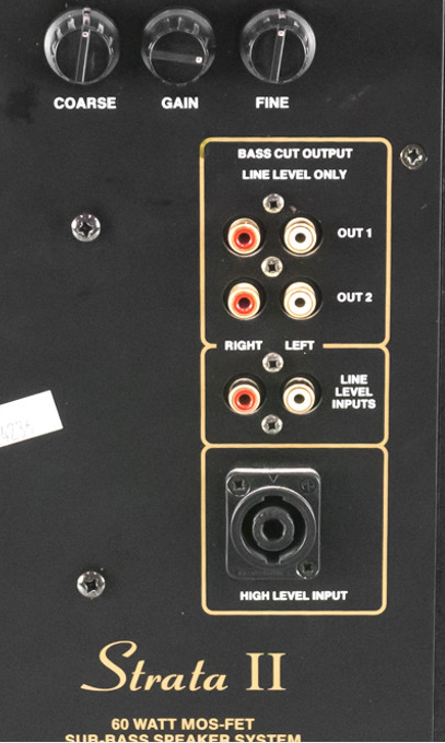

Άρα χρειάζεσαι έναν απλό, ολοκληρωμένο ενισχυτή. Πρέπει να συνδέσεις τη λαχανί θύρα της κάρτας στη θύρα line level inputs του subwoofer, τη θύρα out 1 του subwoofer σε μια είσοδο line του ενισχυτή, και την έξοδο του ενισχυτή στα ηχεία βιβλιοθήκης.
Στη συνέχεια πρέπει να φέρεις το volume του ενισχυτή στην 10η ώρα, το volume της κάρτας ήχου στο μηδέν, και προοδευτικά να αυξήσεις τη στάθμη της κάρτας, ρυθμιστικό το οποίο θα χρησιμοποιείς για την αυξομείωση της στάθμης. Την παρουσία, τη στάθμη των χαμηλών συχνοτήτων, μπορείς να τη ρυθμίσεις με το ρυθμιστικό Gain του σαμπ, με το αυτί, ή με κάποια μέτρηση με μικρόφωνο, ώστε να ταιριάσεις το σαμπ με τους δορυφόρους.
Αφού ρυθμίσεις τη στάθμη του σαμπ, αν το σύστημα δεν σε ικανοποιεί, αν δεν παίζει αρκετά "δυνατά", αύξησε τη στάθμη του ενισχυτή, αλλά όχι μετά την 1η ώρα (τη θέση "και πέντε"), και αναλόγως επαναρυθμίζεις το σαμπ.
Επειδή το σύστημα θα παίζει μέσω του ενσωματωμένου κυκλώματος ήχου του motherboard, η ποιότητα του ήχου δεν θα είναι και η καλύτερη δυνατή, οπότε εξέτασε την πρόσθεση ενός usb audio interface, που θα το χρησιμοποιείς ως εξωτ. κάρτα ήχου.

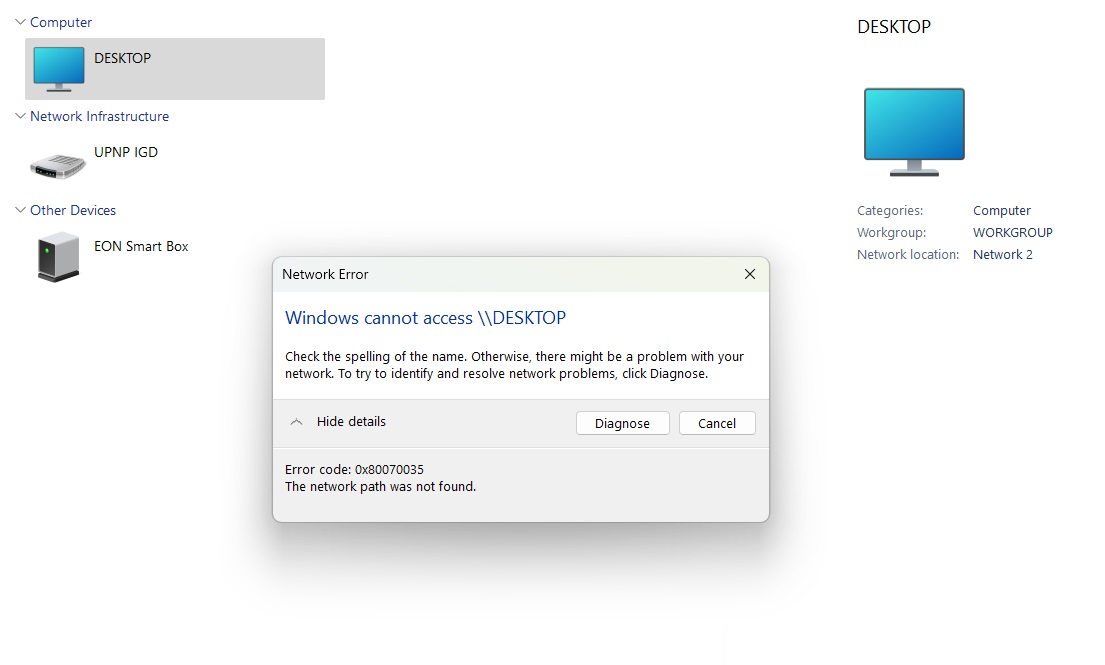

Εξακολουθω να εχω προβλημα με τα δικτυακα shares, σε Windows 11.
Ενα σταθερο PC που εχω στο δίκτυο μου (Windows 7) εμφανιζεται κανονικα στο Network του File Explorer, αλλα οταν παω να το προσπελασω παιρνω το παρακατω μηνυμα.
Αν πατησω Diagnose, μου λεει οτι δεν βρηκε κανενα προβλημα αλλα στην συνεχεια μπορω πλεον να προσπελασω κανονικα το συγκεκριμενο share! Αν δεν πατησω Diagnose, δεν εχω προσβαση.
Επισης, δεν μου δειχνει με τιποτα το NAS στο Network.
Αν ομως βαλω την (σταθερη) IP του στην address bar του File Explorer (πχ \\192.1681.ΧΧΧ), έχω κανονικα προσβαση read/write.
Εχω δοκιμασει διάφορα fixes που βρηκα on-line, τιποτα δεν δουλευει.
Πειτε καμια ιδεα...

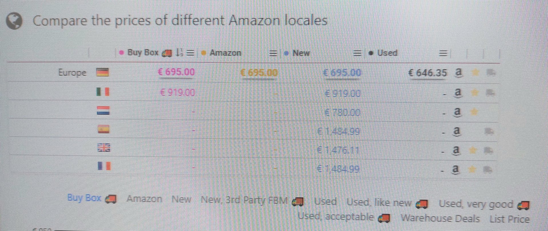

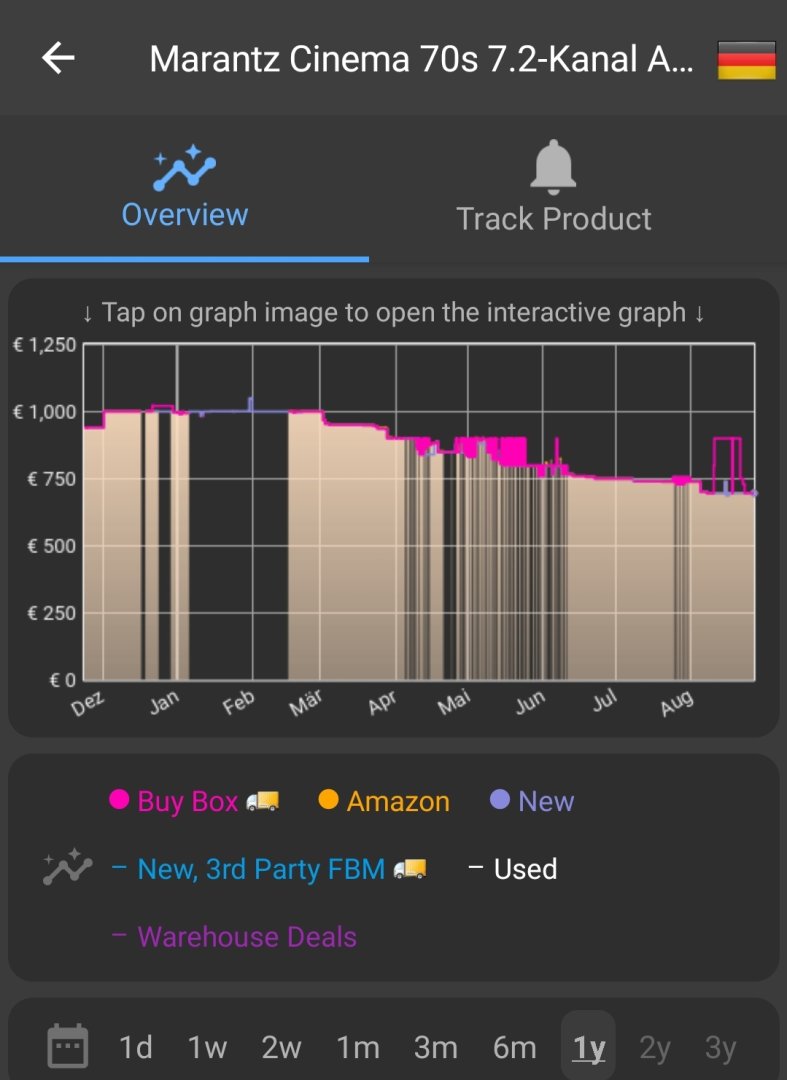

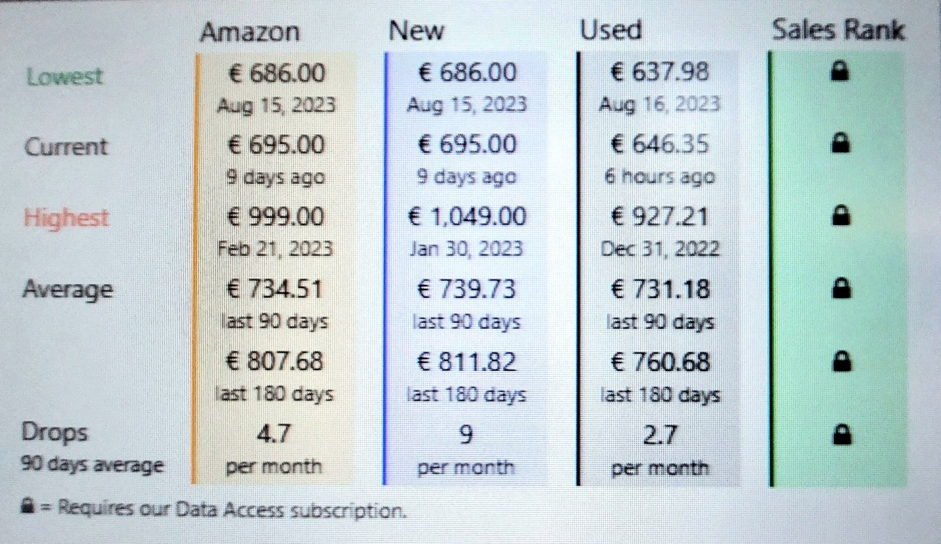

Τι να σου πω τώρα. Να σου πω ότι έχεις βάλει το ίδιο καλάθι το Amazon με ένα κατάστημα στην Ελλάδα; Ότι συγκρίνεις τον μεγαλύτερο μεταπωλητή στον κόσμο με ένα κατάστημα σε κάποια γωνιά της Ελλάδας; Μα σοβαρά μιλάμε;
Τι να γράφω δηλαδή; Για τα προϊόντα που μπαίνουν Ευρώπη από Ολλανδία και μετά πρέπει να έρθουν Ελλάδα; Που έχουμε τα ακριβότερα τελωνεία (ίσως και) στο κόσμο; Που έχουμε εντελώς διαφορετική φορολογία επιχειρήσεων; Ασφαλιστικές εισφορές; 2 έξτρα μισθούς ανά υπάλληλο που δεν έχει κανένας άλλος στην Ευρώπη; Ότι θες την ίδια τιμή με χώρα που έχει 8 φορές παραπάνω potential customers; Αν και, πριν λίγους μήνες και στη Γερμανία είχε 1050€; Αλλά ξεστοκάρει το Amazon επειδή το χειρότερο του είναι να μένει εμπόρευμα στις αποθήκες; Οπότε και 10€ να βγάλει έχει κέρδος επειδή όταν φύγει ο Marantz θα έρθει κάτι άλλο στο ράφι της αποθήκης με μεγαλύτερο κέρδος; Ξέρεις πως δουλεύει το Amazon;
Κάποια δεδομένα. Ποσο πουλά το Amazon ανά χώρα αυτό που αγόρασες.
Πάρε και την πορεία τιμής στο amazon.de
Δες τα και σε πίνακα.
Sorry που κάποια είναι φωτογραφίες από κινητό. Είμαι σε Windows που δεν τα πάω μια, ούτε θα κάτσω να ψάξω πως κάνω screenshot και crop.
