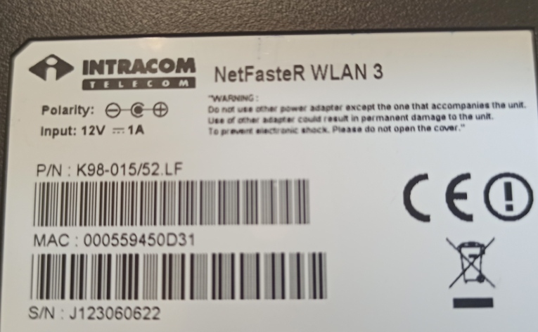

Ψαχνοντας βρήκα αυτό. Κάνει?
Δεν είμαι όμως στο σπίτι που θέλω να το τοποθετήσω. Μπορώ να το σεταρω από εδώ και να πάω να το κουμπώσω η πρέπει να ξέρω κάτι από το εκεί δίκτυο?

Μην παιδεύεσαι με κουφάρια του αντιπροχθές. Πάρε τον 1201 που σου είπε ο Μηνάς. Κάρφωσέ του το καλώδιο, βάλτο στο ρεύμα, πάτα το wps κι αυτό είν' όλο.

Μπορείς, όπως μπορείς να χρησιμοποιήσεις και αυτό:
που το έχω και κάθεται.
Φυσικά και μπορείς να αγοράσεις κάποιο aftermarket το οποίο θα είναι ξεκλείδωτο και μάλιστα το tplink 1201 που προτάθηκε, δέχεται custom firmware ( openwrt ) αν θέλεις να παίξεις μαζί του με περισσότερες ρυθμίσεις, καλύτερο firewall κλπ. Συμβατό με το openwrt είναι το TL-WA1201 V2 ( άρα, αν είναι να το πάρεις, φρόντισε να είναι το V2 και αχρείαστο να είναι ).
