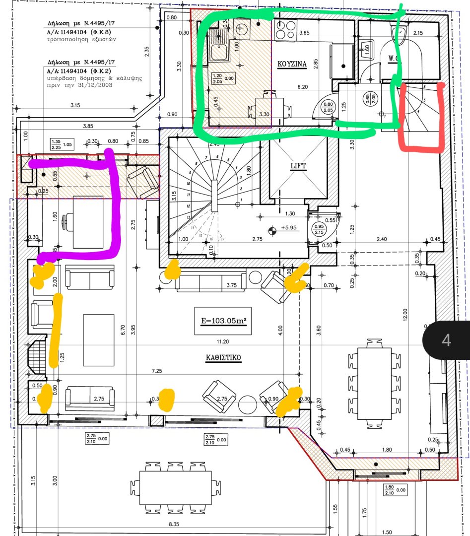

Το 1 bed καταλήγει μπροστά στην είσοδο. Επίσης έχεις ενιαίο χώρο σχεδόν 100 τμ με άνοιγμα στον πάνω όροφο. Πάει η ακουστική.
Η καλύτερη λύση ήταν αυτή που έλεγες στην αρχή: να μπει το σύστημα εκεί που η γυναίκα σου θέλει την κουζίνα. Θα μπορούσε η κουζίνα να φάει το μπάνιο και το μπάνιο να πάει από την άλλη πλευρά της σκάλας;
1.583
2.657
ωραίο είναι αλλά έχει πρακτικά θέματα όπως πχ την θέση της κουζίνας.
βέβαια έτσι μεγαλώνει το wc και αποκτάς utility room για πλυντήριας στεγνωτήρια σιδερώστρες καθαριστικά κλπ
ένα άλλο σημαντικο να δεις με αρχιτέκτονα είναι ο φυσικός φωτισμός γιατί στέλνεις το καθιστικό μάλλον στο σκοτεινότερο μέρος του χώρου (από άποψη ανοιγμάτων) στη μεσοτοιχία με την διπλανή πολυκατοικία , ο βοράς που βρίσκεται στο παραπάνω σχέδιο;
Το μπαλκονι μπροστα κοιταει νοτιανατολικα.

να προσθέσω οτι στον χώρος υποδοχής, μπορείς να φτιάξεις γραφειακό χώρο με το υπολογιστή κλπ που θα κρύβεται από τη σύνθεση/διαχωριστικό (το έχω κάνει στο δικό μου και είναι πετυχημένο)
γενικά θα είναι σκοτεινός ο χώρος στο δεξί καθιστικό και θα έχεις πλάτη την τραπεζαρία, το πρακτικό θέμα είναι οτι οτνα δέχεσαι κόσμο πχ είστε 5-6 άνθρωποι δε θα χωρέσετε στον χώρο του συστήματος (εκτός του ότι θα είστε στο σκοτεινό μέρος του σπιτιού) και δεν θα μπορείς να χρησιμοποιήσεις τον τεράστιο χώρο.
δεν μπορείς να τα έχεις όλα, αλλά κάπως έτσι είχα βάλει και εγώ το (δικάναλο) σύστημα στην αρχή και με επέτρεπε να κάτσω στον καναπέ.
δεν είναι κακή ιδέα πάντως η προτεινόμενη, μπορεί να δουλευτεί.

Ειδα τις προτασεις σας.
Εγω (χωρις την παντοφλα) ηθελα να κανω το παρακατω.
Να μεταφερθει το μπανιο στο ροζ πλαισιο (εχει κι απο πανω μπανιο), η κουζινα να γινει μεγαλυτερη, η σκαλα να γινει ευθεια και τα ηχεια να μπουν οπως τα εχω βαλει.
Θα εμενε χωρος καθιστικου ξεχωριστα και θα προσθετα και 4 sub. Βεβαια θα γινοταν της μουρλης μεσα.
Μια αλλη ιδεα για νανμεγαλωση ο χωρος ειναι να καταργηθει εντελως το κατω wc.
Πανω υπαρχουν 2 μπανια (δωματιων βεβαια) και 2 wc.
Utilities room δε χρειαζομαι ξεχωριστο.
Το ενα μπανιο ειναι περιπου 11 τετραγωνικα. Εκει θα μπουν πλυντηριο στεγνωτηριο.
Υπαρχουν 2 ντουλαπες στο 1 master και ενας χωρος σαν εξτρα καθιστικο του οροφου που θα γινει walking closet με το καλο.
Γενικα το διαμερισμα εχει αφθονους χωρους και ειναι αυτο που θα ηθελα με μοναδικο προβλημα τον χωρο του home theater.
Η προταση του Ακη δεν ειναι ασχημη αλλα θελει πολυ ψαξιμο.
Ετσι οπως το σκεφτομαι για τον μικρο χωρο, τα ηχεια θα καθονται πανω σε βασεις για να μειωσω τη μεταφορα κραδασμων και να μειωσω οσο γινεται τη μεταφορα ηχου.
Στο πατωμα θα υπαρχει μια βαση με ηχοαπορροφητικο υλικο. Το ιδιο και στο ταβανι αν μπει τελικα γυψοσανιδα. Room treatment οσο γινεται και ηχοαπορροφητικες κουρτινες.
Μου ειπατε για επαγγελματιες που μετρανε τους χωρους. Ποιον χωρις να σε ξεζουμισει με hi end στυλ; Σε π.μ.
Ούτε για αστείο, θα το μετανιώσεις πριν κλείσει βδομάδα.
Ο μωβ χώρος για το wc δεν είναι ότι καλύτερο, στο 285 πλάτος που έχεις στην είσοδο μάλλον χωράει δεξιά στον τυφλό τοίχο αφήνοντας διάδρομο για την κουζίνα και κρύβοντας την σκάλα, καλό είναι να στο κάνει σχέδιο ένας αρχιτέκτονας βέβαια και να δεις αν φτάνει η στήλη της αποχέτευσης.
Χωρίς να χαλάσεις την σκάλα η κουζίνα μεγαλώνει σημαντικά και κρατάς χώρο γραφείου. Εκεί μπορείς να στοιβαξεις και τα μηχανήματα άμα λάχει αν έχεις βαρεθεί να τα βλέπεις, σε αεριζομενο ρακ.
Από ότι βλέπω έχεις 5.95 στάθμη και 17 σκαλοπάτια, άρα τυπικό μπαζμενο διαμέρισμα με καθαρό 250με 255. Θέλει δουλειά στον φωτισμό και στην ψευδοροφη (χωράει και εμένα 252 ητανε)

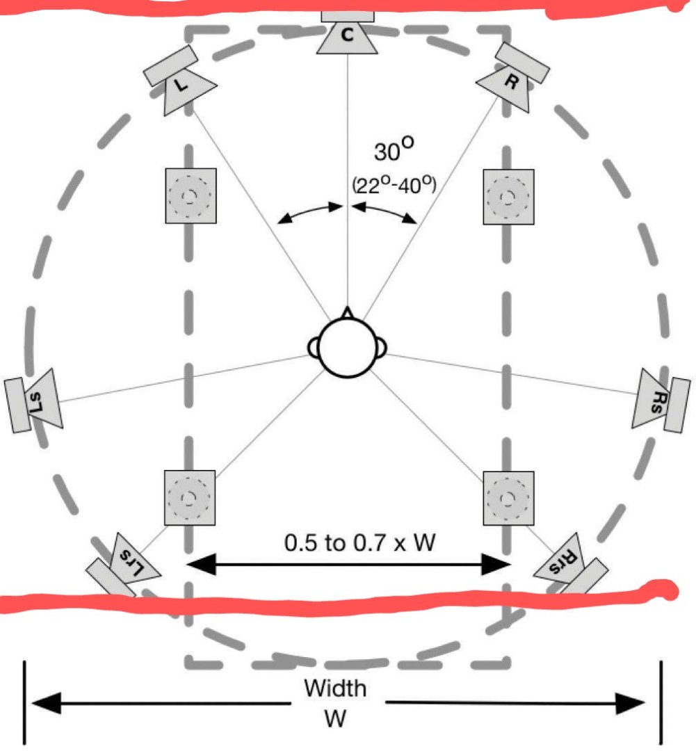

Για ένα ιμερσιβ σεταπ 7.Χ.4 (ή 5.Χ.4), χρειάζεται περισσότερο πλάτος στο χώρο, παρά μήκος.
Εάν θες στην mlp να έχεις περισσότερα από 1 καθίσματα, το πλάτος είναι ακόμα πιο σημαντικό, διότι οι πλαϊνοί ακροατές θα έχουν κυριολεκτικά στο αυτί τους πάνω το πλαϊνό σαράουντ:
Σε όλα τα σχέδια, φαίνεται μεγαλύτερο πλάτος δωματίου από μήκος:
Το μήκος, αρχίζει να είναι σημαντικό μετά τη δεύτερη σειρά καθισμάτων.
Δεν νομίζω να θες ούτε τρίτη, ούτε καν δεύτερη σειρά θεατών. Το τυπικό είναι 3 θέσεις εμπρός, ένας τριθεσιος καναπές. Με 4-θεσιο καναπέ, θες ακόμα μεγαλύτερο πλάτος.
Ξεκίνα από λευκό χαρτί.
Βάλε πλάτος καναπέ, βάλε αποστάσεις ηχείων γύρω γύρω, στις προβλεπόμενες γωνίες, και δες τι βγάζεις.
Με μειωμένο πολύ το μήκος, βάζεις 2 ηχεία ταβανιού. Εάν δηλαδή έχεις συνολικά 4 μέτρα μήκος χώρου, είναι στα όρια το να βάλεις 2 ή 4 ηχεία ταβανιού, πρέπει να δεις τις γωνίες εάν βγαίνουν.
Στα σχέδια επάνω που βλέπεις, έχει 2 ηχεία ταβανιού..

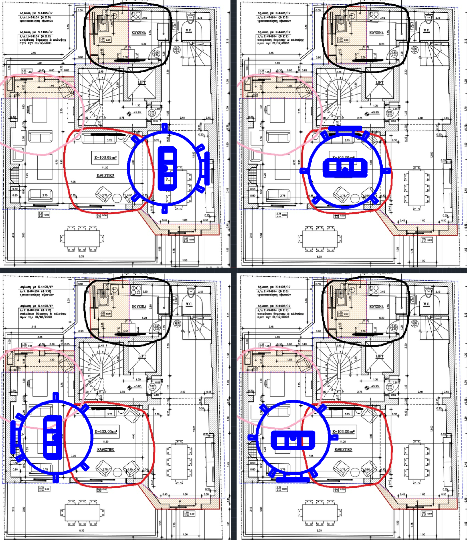

Με ακτινα κυκλου 2m
(Τα ηχεια εχουν το πραγματικο τους μεγεθος.)

Με ακτινα κυκλου 2m
Στο τέρμα κάτω δεξιά, μπορεί να μεγαλώσει η ακτίνα με τοποθέτηση της οθόνης ακριβώς πάνω στη γωνία.
Έτσι, μπορεί να "φαγωθεί" το πίσω μέρος του κύκλου πάνω στη γωνία, και ο καναπές να πλησιάσει πολύ στη γωνία.
Πουθενά αλλού δεν μπορεί να υπάρξει μεγαλύτερη ακτίνα.
Τα 2 επάνω σενάρια, είναι μάλλον τα καλύτερα.
Στο μικρό πάνω δωμάτιο, των 9,5 τμ, στήνεται 5.Χ.2 με τον καναπέ σχεδόν να κολλήσει στον πίσω τοίχο. Φυσικά κατά πλάτος του χώρου, δηλαδή στο σχέδιο, ο καναπές προς τα κάτω.
