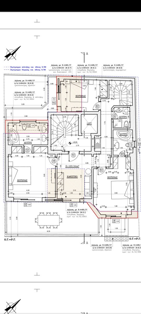

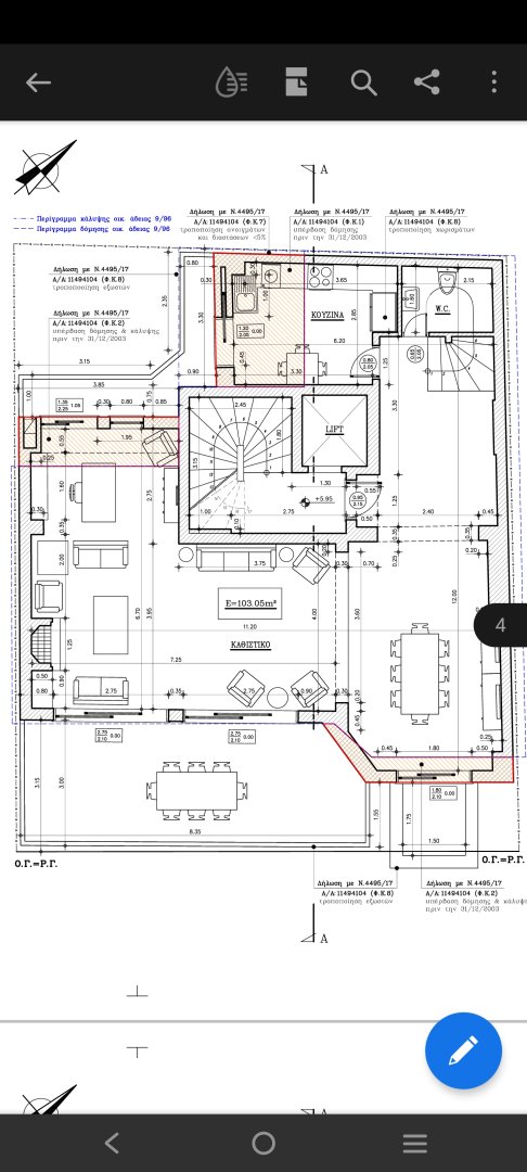

Οριστε το σπιτι
Ερώτηση.
Είναι μονοκατοικία?
Έχει κήπο ?
Οχι. Διαμερισμα ειναι.

Οριστε το σπιτι
View attachment 311433 View attachment 311434

Λοιπόν
Θεωρώ ότι μπορείς να κανεις ένα συμμαζεμένο σύστημα 7.3.4.
στο καθιστικό του ορόφου.
καταργείς την μπαλκονόπορτα και βάζεις εκεί την οθόνη.
βάζεις ηχομόνωση στους τοίχους απο τη μεριά των δωματίων και του κλιμακοστάσιου για να μη χάσεις ωφέλιμο χώρο , βελτιώνεις τις πόρτες.
και απο κάτω είναι πάλι δικό σου σπίτι, οπότε είναι καλύτερα.
Αυτό βολεύει και στον καναπέ , ο οποίος θα βρίσκεται στο κέντρο του δωματίου.

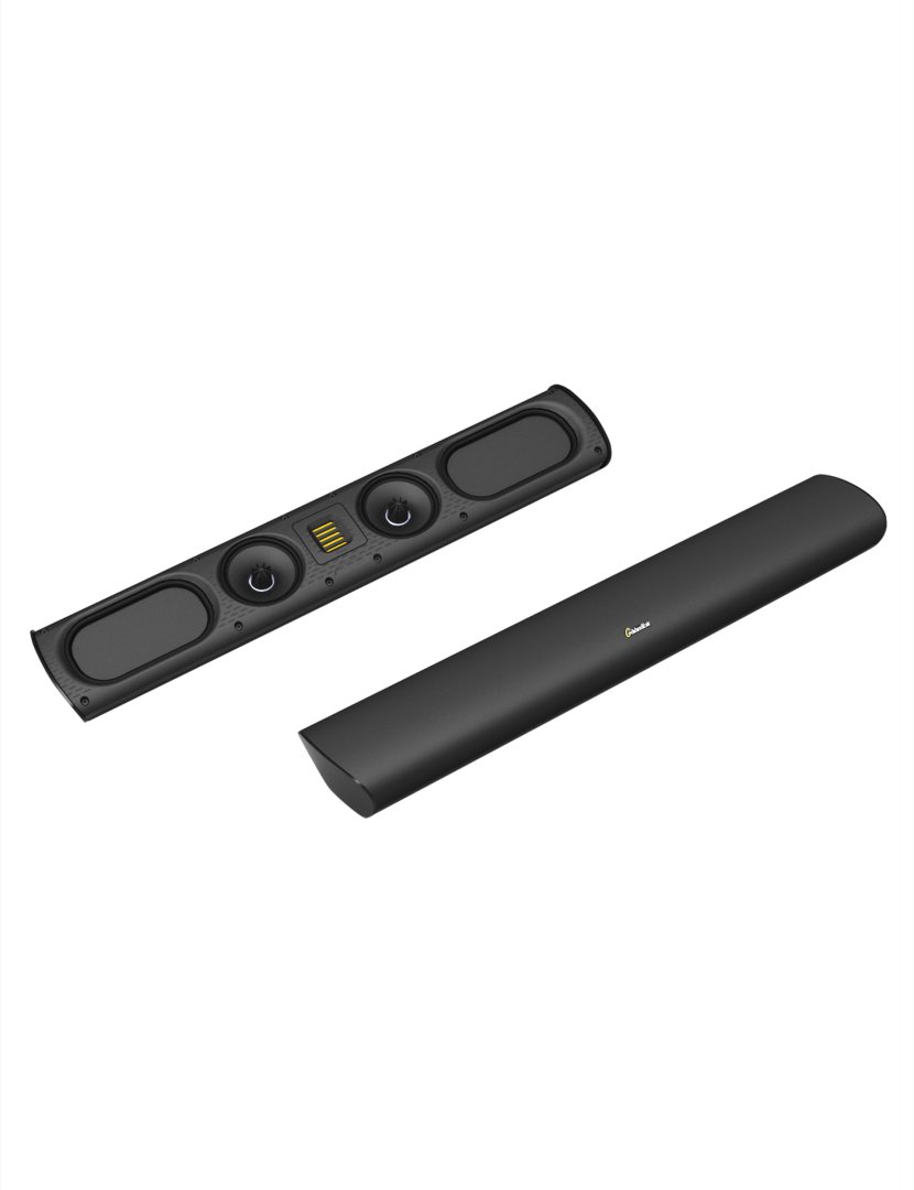

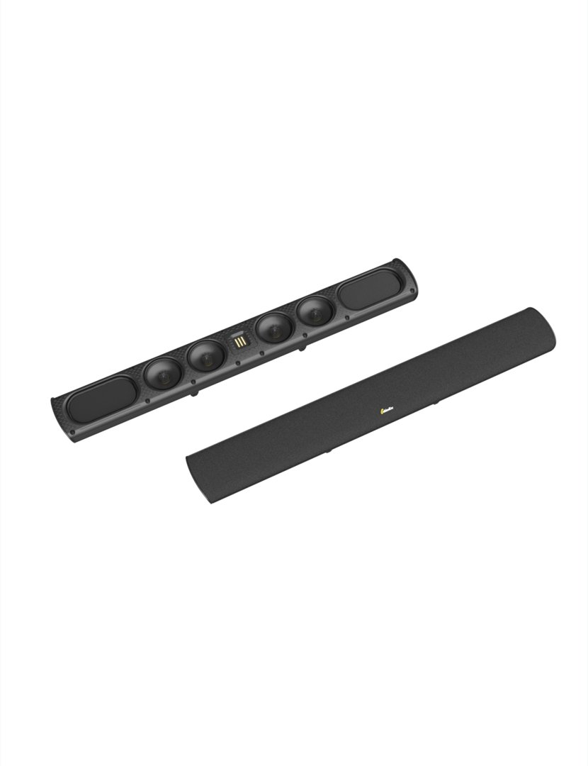

Μετά από σκέψη και από αυτά που λες για εντιχοισμούς, αν μείνουν τα δύο μεγάλα μπροστινα και κεντρικό και τα υπόλοιπα inwall; Τα sub μπορούν να μπουν ή πίσω από τον καναπέ μιάς και θα χρειάζομαι έστω 60 πόντους απόσταση από πίσω ή ένα στον κάθε πλαϊνό τοίχο.
Έτσι μου μένουν 2 ζευγάρια ηχεία, ένα για σαλόνι και το άλλο για το υπνοδωμάτιο.
Αυτά που είδα και πιστεύω πως θα κάνουν καλή δουλειά αν και δε γνωρίζω πως πιάνονται στους κλασσικούς τοίχους με τούβλα είναι τα παρακάτω
Με αυτά θα μπορέσω να σώσω πάρα πολύ χώρο από τα πλάγια.
Για πίσω τώρα μιάς και χρειάζονται και κλίση θα μπορούσα να μπουν τα παρακάτω
Υπάρχουν και ρυθμιζόμενες βασούλες μικρές που βιδώνουν στον τοίχο για αυτά ώστε να το φέρεις όπως θες.
Για άτμος αντίστοιχα αν φτιαχτεί καλό ταβάνα θα μπορούσε πάλι να μπει ένα τέτοιο ηχείο ή το μικρότερο της σειράς
ή κάποιο από τα παρακάτω
Από τη στιγμή που υπάρχουν τα ηχεία και μου αρέσει ο ήχος τους, δεν υπάρχει πιστεύω λόγος να τα αλλάξω όλα.
Για αυτό το δωμάτιο, παραμένω με trinnov (εκεί μέσα δε θα με πειράζουν άλλωστε οι ιδιοτροπίες του) ή πάω σε ολοκηρωμένο av και να τελειώνω; Πώς το βλέπετε;
Λοιπόν
Το καθιστικό πάνω θα γίνει walk in closet... Οδηγία του αφεντικού.
Στον τοίχο απέναντι και γωνία δεξιά θα μπει πόρτα.

Μια γενική παρατήρηση
Οι κατόψεις δείχνουν, πέραν πάσης αμφιβολίας, ότι ασχολήθηκε σοβαρά συνάδελφος αρχιτέκτονας, προκειμένου να πραγματοποιήσει το σπίτι των ονείρων του ιδιοκτήτη που του ανέθεσε το έργο. Ειναι μελετημένη κάθε σπιθαμή του σπιτιού και δεν υπάρχει ά-χρηστος χώρος ή σημείο.
Απλά το όνειρο και οι ανάγκες/γούστα του αρχικού ιδιοκτήτη δεν ταυτίζονται με τα δικά σου. :frown:
Έλα θεσσσσαλονικη λέμε :dance2:
Ειδικα αυτο που καθεσαι στο γραφειο και για να πιεις ενα ποτηρι νερο, συμφερει περισσοτερο να ριξεις πανω σου ενα μπουφανακι και να βγεις απο το μπαλκονι να πας στην κουζινα, απο το να κανεις τον γυρο ολου του σπιτιου, ηταν μεγαλη επιτυχια.
Βεβαια μπορει πραγματι ο ιδιοκτητης να μην επινε πολυ νερο.
Εγω υποθετω οτι πρωτη προτεραιοτητα ηταν να βγουν οι θεσεις παρκινγκ στο ισογειο ή υπογειο και τα αλλα καπως θα τα βαλουμε.
Απο την αλλη, εμεις ειμαστε και βλαμμενοι και βλεποντας ενα σπιτι, το πρωτο που κοιταμε ειναι που θα μπει το συστημα και τα βγαζουμε ολα ακαταλληλα.
Μα να εχεις 200 τετραγωνικα σπιτι και να μη βγαινει ενα καλο τριγωνο ακροασης?
Δε μαθαινετε εκει στην αρχιτεκτονικη οτι πρωτα στηνουμε τα ηχεια και μετα το υπολοιπο σπιτι γυρω τους? :laugh:
