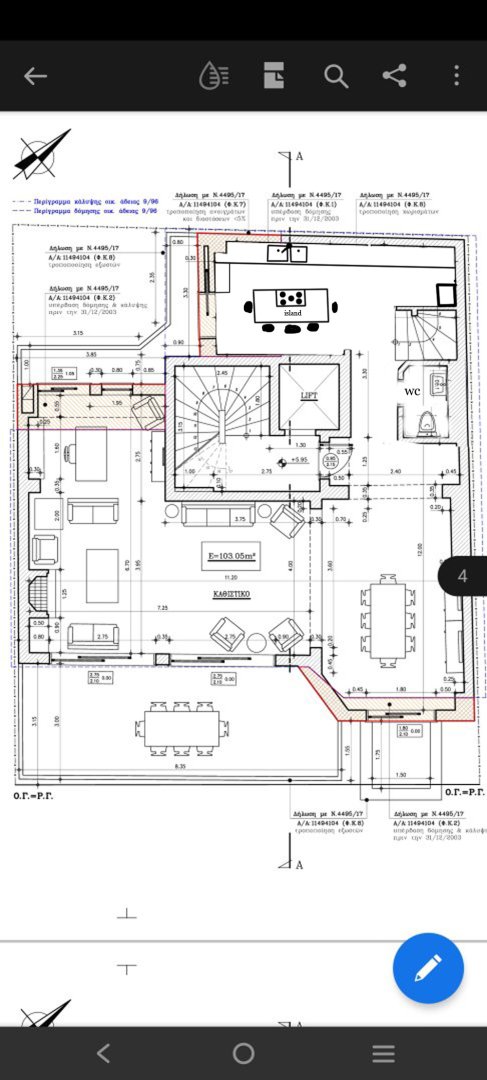

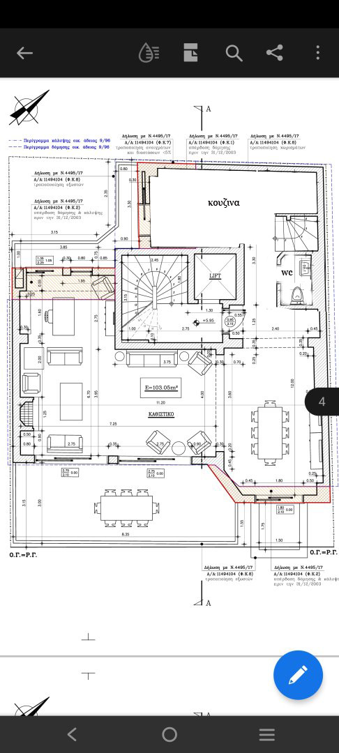

Η γυναικα σου θελει μεγαλυτερη κουζινα αλλα εκει που θελει να την παει δεν την βλεπω να ειναι και πολυ μεγαλυτερη. Γιατι δεν αλλαζετε θεση στο WC και να επεκτεινετε την κουζινα να μεγαλωσει? και μετα σου μενουν ολοι οι υπολοιποι χωροι να κανεις οτι αλλο θες.
18.040
26.026
Αυτό το έχω προτείνει, αλλά πρέπει να βρεθεί και τρόπο να φτάσει η αποχέτευση της τουαλέτας κάτω από τη σκάλα στην στήλη με κατάλληλη κλίση. Θέλει αυτοψία αλλά η συγκεκριμένη λύση έχει πολλαπλά λειτουργικά οφέλη
Υπάρχει ακόμα και η λύση να αλλάξει θέση η πόρτα της εισόδου και να γίνει όπως στον πάνω όροφο
1.846
2.303
Πολυ μεγαλυτερος και ανετος χωρος και με την προσθηκη νησιδας στη μεση πολυ μοντερνος και λειτουργικος.
Ο απο πανω οροφος εχει τουαλετα ακριβως σε εκεινο το σημειο. Λογικα δεν θα ειναι δυσκολο να γινει WC ακριβως απο κατω.
Εχει επισης και τις λιγοτερες μετατροπες αρα και το χαμηλοτερο κοστος αρα μεγαλυτερο budget ελευθερο για (dedicated η μη) χωρο.

Χωρίς να διαφωνώ, να υπενθυμίσω ότι στο άκρο δεξιά στην κουζίνα, δεν είναι και τόσο ωφέλιμος ο χώρος , λόγω ύψους , εξαιτίας της σκάλας, γιαυτο και είχε μπει εκεί το wc , δηλ για 1,5μ χτυπάς κεφάλι
TGD
Thread Gravedigger
11.641
11.039
Στη χαμηλοτάβανη εσοχή εκεί μπορείς να βάλεις μια αποθηκούλα με τις πατάτες ,την ηλεκτρική σκούπα, τον συντηρητή των κρασιών κλπ.
3.577
11.822
Ναι , αυτό σημαίνει ότι η κουζίνα (ως πάγκος), επανέρχεται στο πρότερο μέγεθος.

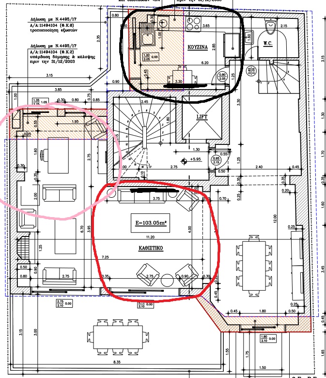

Μετά κόπων και βασάνων, επιτέλους θα έχω τον δικό μου χώρο.
Επειδή θα προχωρήσουμε σε ανακαίνιση του νέου σπιτιού, πρέπει να σκεφτώ τι θα γίνει και με τον χώρο διασκέδασης μου.
Οι χώροι μας όμως είναι λίγο περιορισμένοι.
Σας βάζω το σχεδίαγραμμα του ενός ορόφου και θα σας γράψω τις ιδέες μου και να μου πείτε κι εσείς τις δικές σας.
Αυτή τη στιγμή η κουζίνα είναι στον μαύρο κύκλο.
Η σύζυγος όμως θέλει μεγαλύτερη κουζίνα κι έτσι θα φτιαχτεί νέα στον ροζ κύκλο.
Ακόμη δε γνωρίζω πόσοθα επεκτείνεται από εκείνον τον χώρο αλλά από τις συζητήσεις που είχαμε δυστυχώς δε θα μπορέσει να γίνει κατά μήκος του καθιστικού.
Έτσι έχω δύο λύσεις:

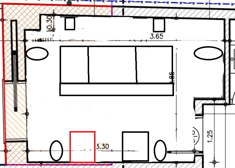

Α) Στο παρών καθιστικό να στηθεί κάτι σε 5.2.4 ή 5.6.4 (αν χρησιμοποιηθούν με ξεχωριστή είσοδο τα sub των triton) με τα κυρίως ηχεία στις γωνίες του κόκκινου κύκλου.
Β) Να στηθεί εκεί που βρίσκεται η τωρινή κουζίνα. Βέβαια είναι πολύ μικρός ο χώρος, το γνωρίζω. Παρακάτω θα βάλω ένα σχεδιάγραμμα (ας πούμε σχεδιάγραμμα)στο πως περίπου το σκέφτομαι να γίνει. 7.2.4 ή 7.6.4 (αν χρησιμοποιηθούν με ξεχωριστή είσοδο τα sub των triton). Λόγω του μικρού χώρου, για πίσω ηχεία θα χρησιμοποιηθούν Goldenear Aon 3 πάνω στον τοίχο, πίσω από καναπέ. Καναπές διθέσιος ή τριθέσιος θα μπει και oled 83".
Για οροφής θα χρησιμοποιηθούν πιθανότατα Goldenear Aon 3.
Και στους δύο χώρους θα μπουν 2 ζευγάρια Goldenear Triton One, κεντρικό Goldenear Supercenter XXL, 2 SVS PB16.
Δεν είμαι σίγουρος αν θα μείνει ο Trinnov και θα μπουν τελικοί ή θα χρησιμοποιηθει ολοκληρωμένος av.
Τreatment θα γίνει το καλύτερο δυνατόν και αναλόγως του χώρου.
Ένα τρίτο ζευγάρι Triton One που υπάρχει θα μπει παρεά με το lyngdorfάκι στο υπνοδωμάτιο.
Εσείς τι θα προτείνατε από αυτά τα σενάρια;
Επίσης ποιός είναι ο καλύτερος τρόπος για να μειώσω τη μεταφορά του ήχου προς τo κάτω διαμέρισμα; Ο ακριβώς από πάνω όροφος είναι του διαμερίσματος μας.

Και γω συμφωνώ με τον μπουτχια, και γι'αυτό βρήκαμε κάποιες θέσεις που μπορεί να χρησιμοποιηθεί ο υπάρχον εξοπλισμός σε νοητό κύκλο ακρόασης, με καλύτερη (ΙΜΗΟ) λύση αυτή:
Όπου τα μέιν παραμένουν, με απόσταση ακρόασης ~2,60 και λίγο μεγαλύτερη απόσταση θέασης.
Σε αυτή τη λύση, όλα τα ηχεία του bed layer είναι τοποθετημένα on wall, και "τρώνε" τον λιγότερο δυνατό χρήσιμο κοινόχρηστο χώρο.
Εδώ αξίζει τον κόπο να εντοιχιστούν τα οροφής, σε τμήμα της οροφής που μπορεί να γίνει διάτρητη γυψοσανίδα, καλύπτοντας τον κύκλο ακρόασης.
Τα σαράουντ, κολλητά στους τοίχους, θα πιάνουν ελάχιστο χώρο, και δε θα ενοχλούν.
Ένα laminate δάπεδο με κάποια απορρόφηση, θα σώσει αρκετά την κατάσταση σε ότι αφορά την ηχητική περιποίηση χώρου, σε συνδυασμό με το ταβάνι.
Το μόνο που δε σώζεται εύκολα εδώ, είναι το μπάσο. Θα πρότεινα ένα array στη γωνία πίσω από την οθόνη και 2 σαμπ εντοιχισμένα πίσω από τη θέση ακρόασης, πάνω στη γωνία πίσω από τον καναπέ.
Με αυτό το σχέδιο, γίνεται εφικτή η πιο μεγάλη δυνατή απόσταση ακρόασης, και ο πιο μεγάλος αριθμός καθήμενων ακροατών - θεατών.
