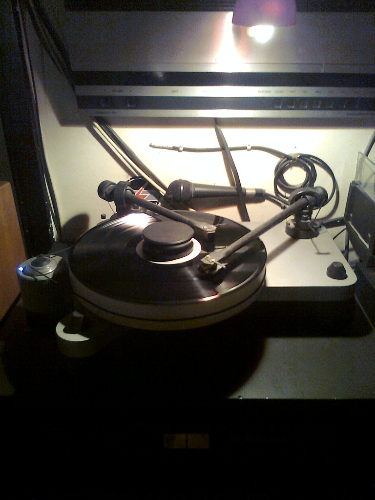

- τα 2 αντίπαλα στρατόπεδα μάχονται πάνω στο pro-ject studie

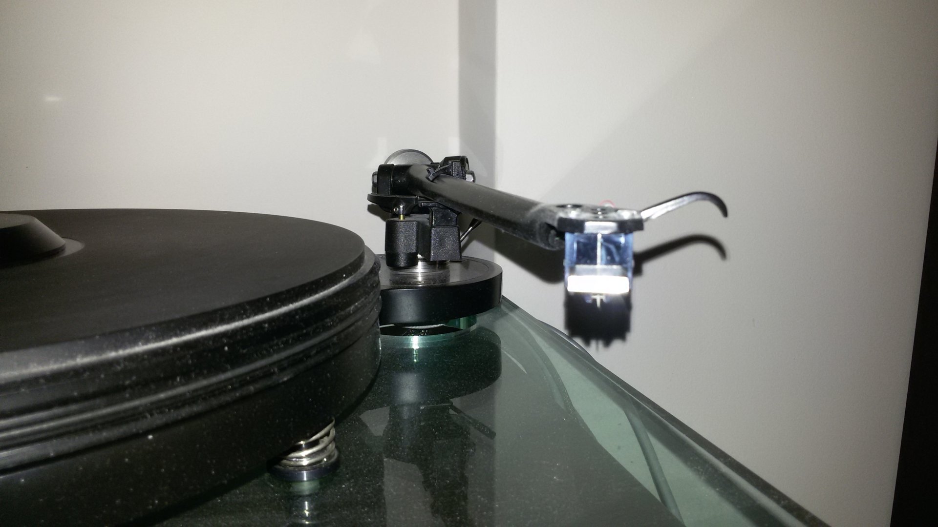

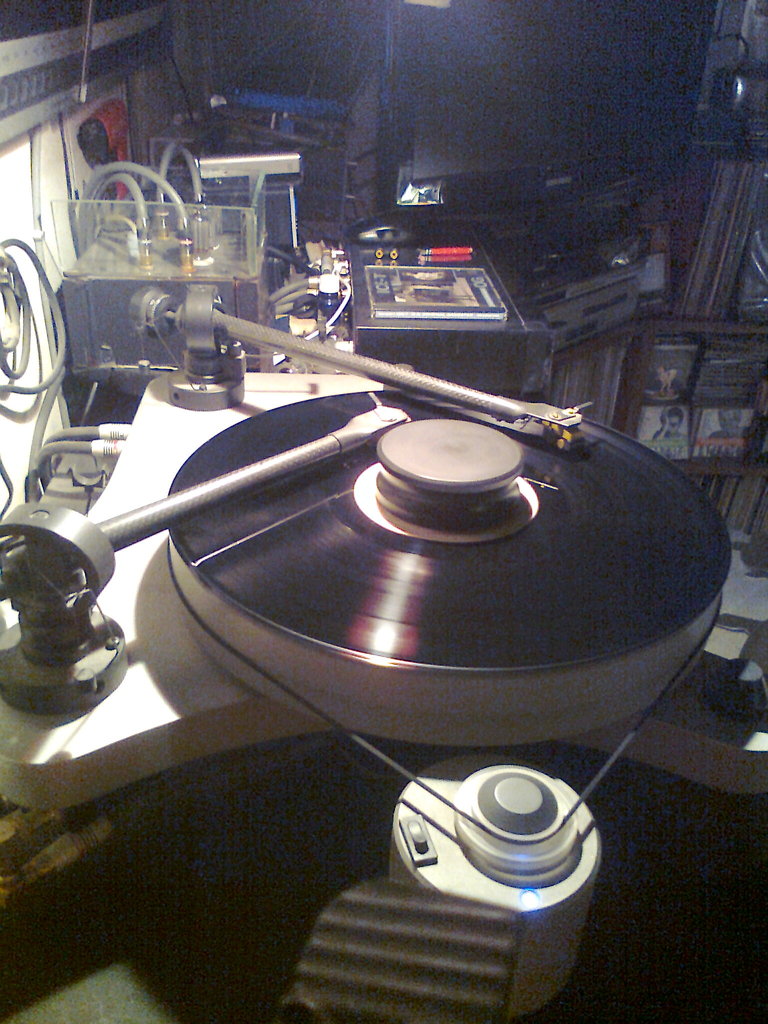

- grado ref. sonata γλυκιά , μουσική , μπασαριστή , όχι ρεαλιστική αλλά απολαυστική , αναλογικότατη , καθ΄ ότι ενδοτική μπήκε στον 9'' βραχίωνα με λίγο αρνητικό vta ( βάσει του κατασκευαστή )
- audio technica AT 150 MLX , αρκετά ανένδοτη οπότε μπήκε στον 12'' , ακριβής υπεραναλυτική , κάπως ψυχρή , με ατελείωτα πρίμα , εάν η grado είναι γιά απόλαυση η audio technica είναι γιά μελέτη
- εδώ . . .
. . . . βγάζουν τα μάτια τους με . . . .

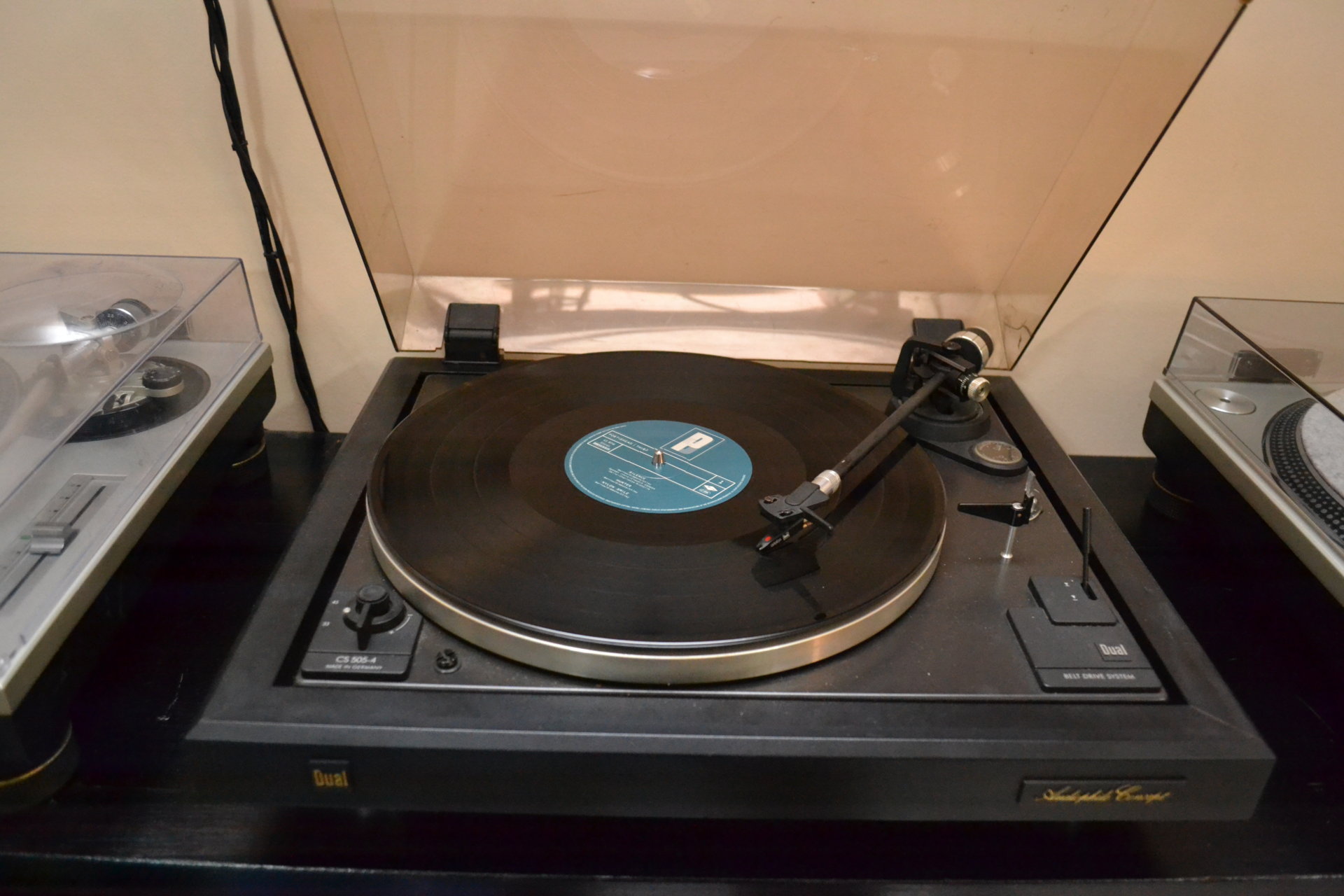

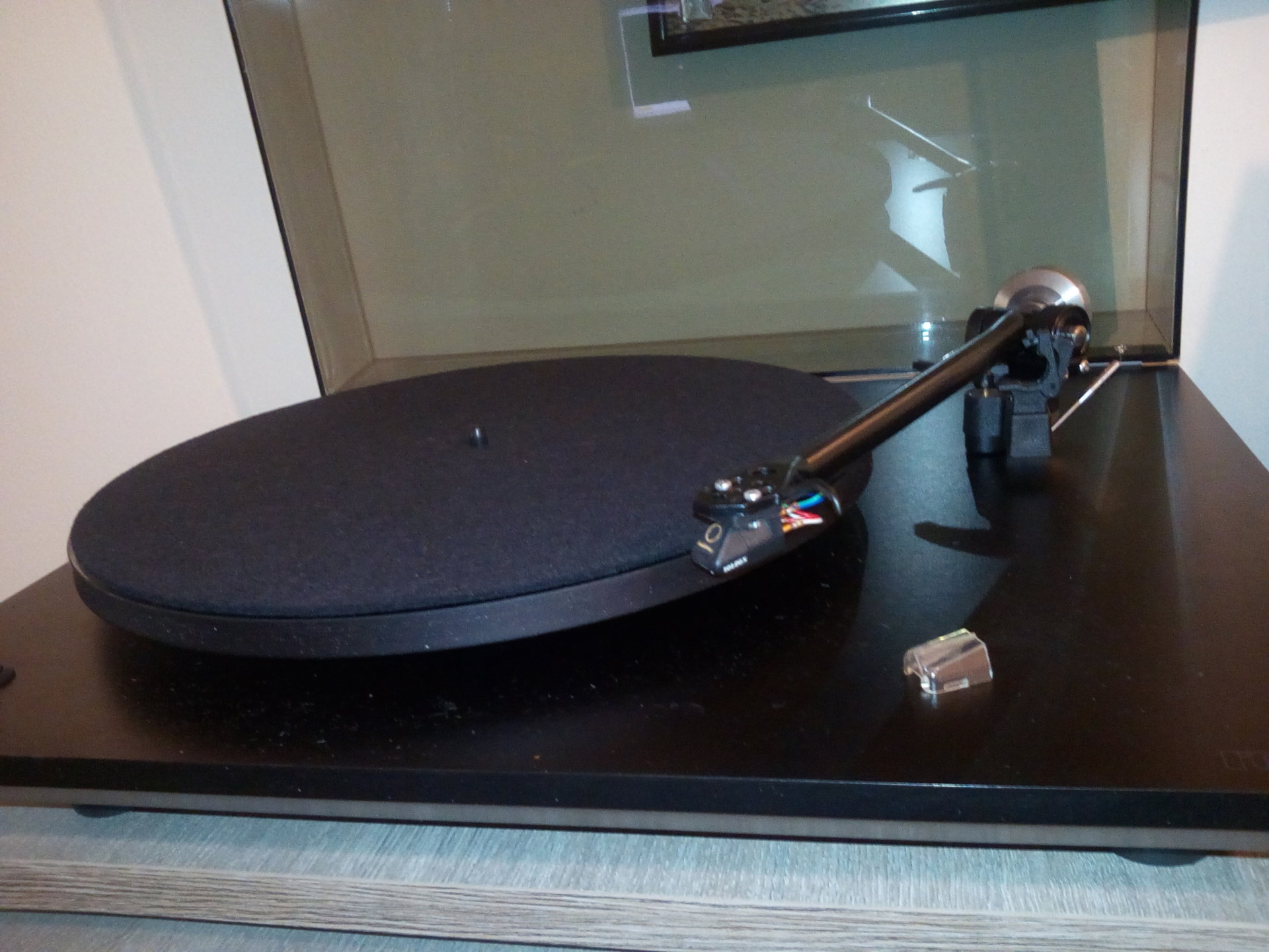

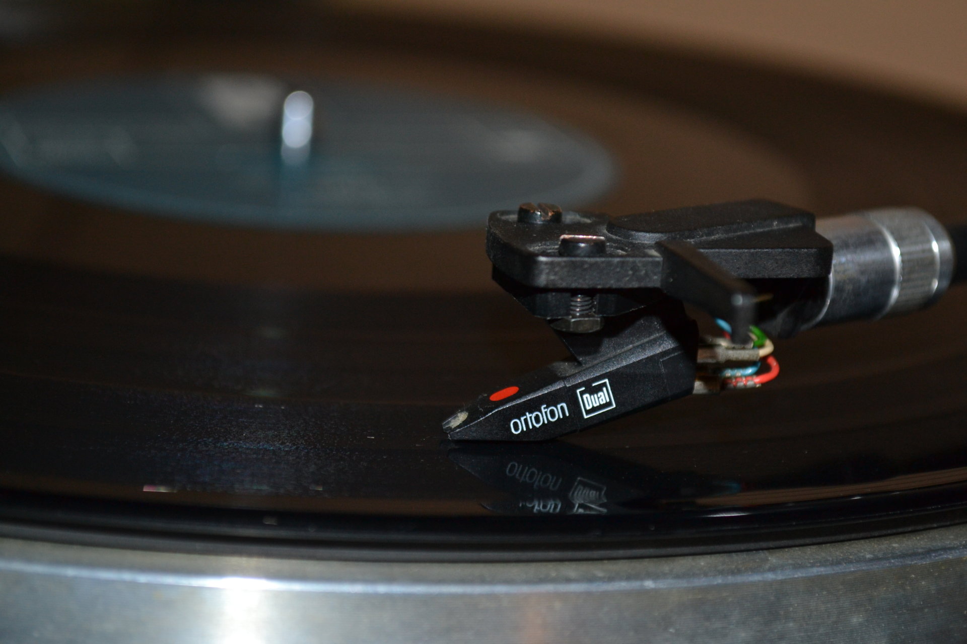

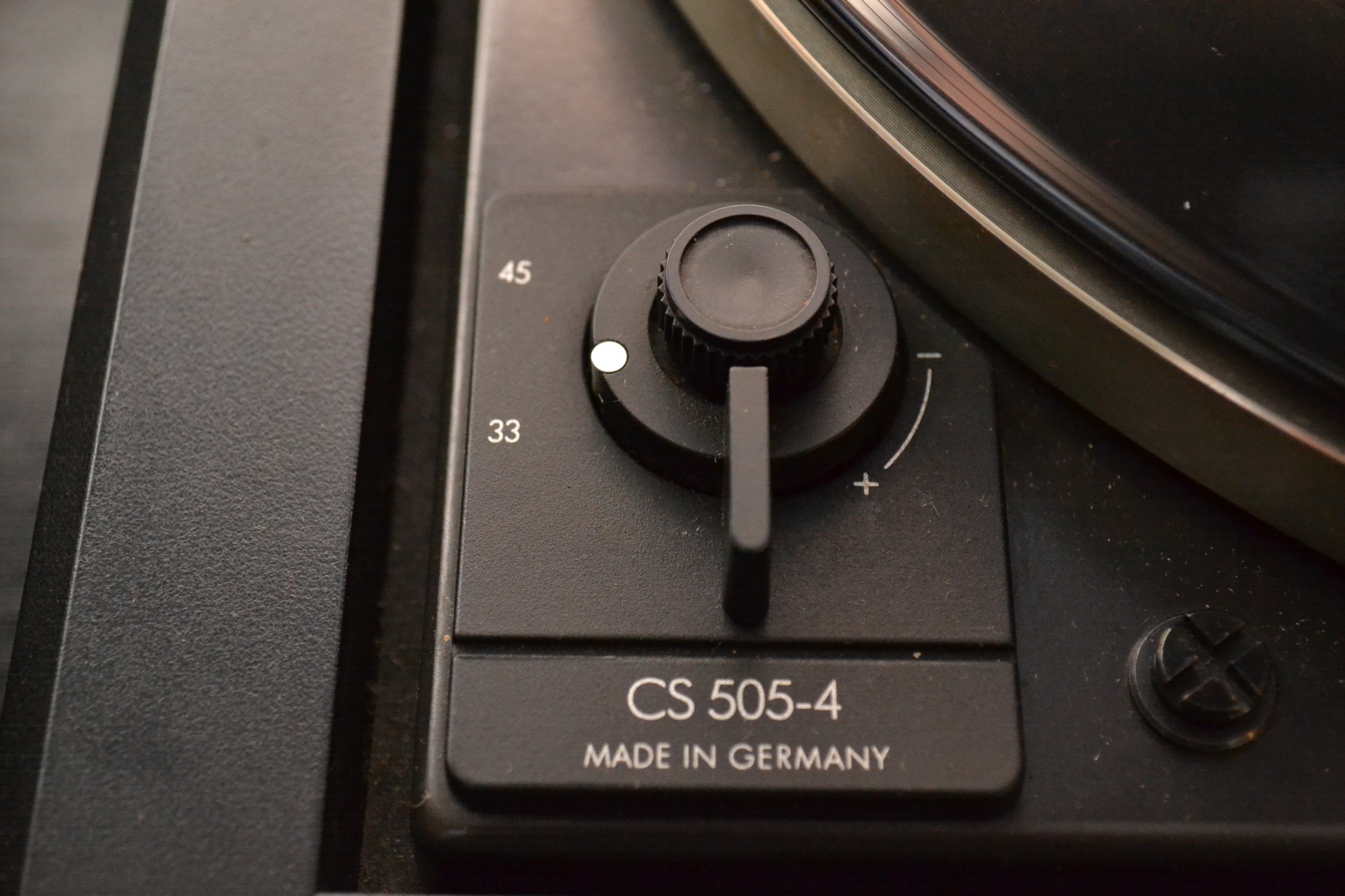

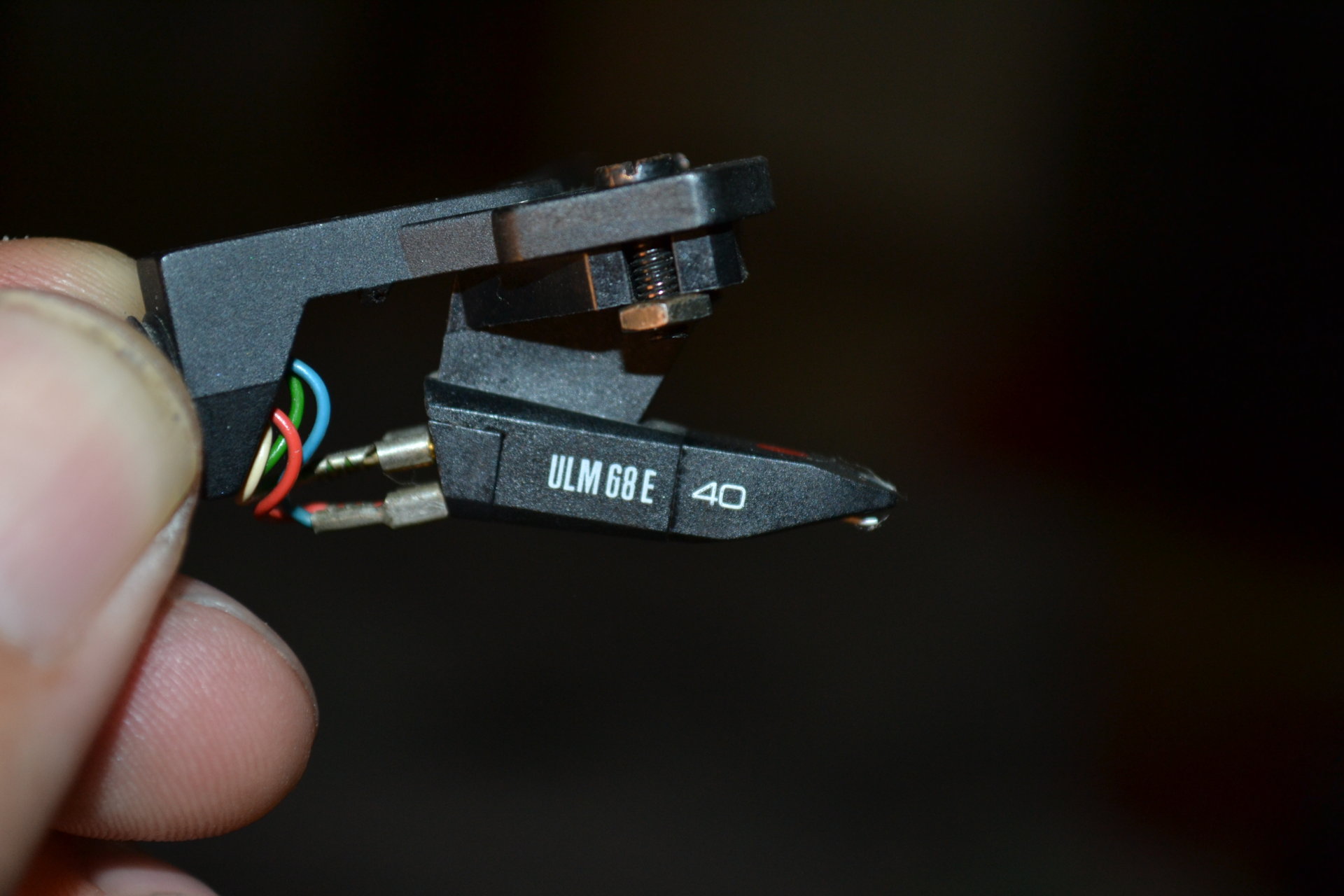

Να υποθέσω ότι έκανες upgrade στην ulm 68e βάζοντας την om 40 βελόνα. Καλά έκανες. Πώς σου φαίνεται?
842
715
Ακριβώς αυτό! Έχω και την δική της κεφαλή αλλά για λόγους ταχύτητας κάρφωσα την βελόνα πάνω στην ulm. Alignment με το tool της dual και καπάκι επιβεβαίωση με προτράκτορα φτιαγμένο πάνω στα specs του βραχίονα. https://www.vinylengine.com/turntable_forum/viewtopic.php?t=32202#wrap
Κατόπιν test fecord και τέλος.
Ο ήχος από την πρώτη νότα μας έκανε να χαμογελάσουμε. Ισορροπημένη βελόνα σε όλα! Είχα ένα άγχος πως ίσως σε παλιούς δίσκους να αναδείξει τα κακώς κείμενα κάτι που όμως δεν συνέβη!
Ακριβή επιλογή που όμως αξίζει τον κόπο και σίγουρα αναβαθμίζει κατά πολύ ένα πικάπ όπως το 505.

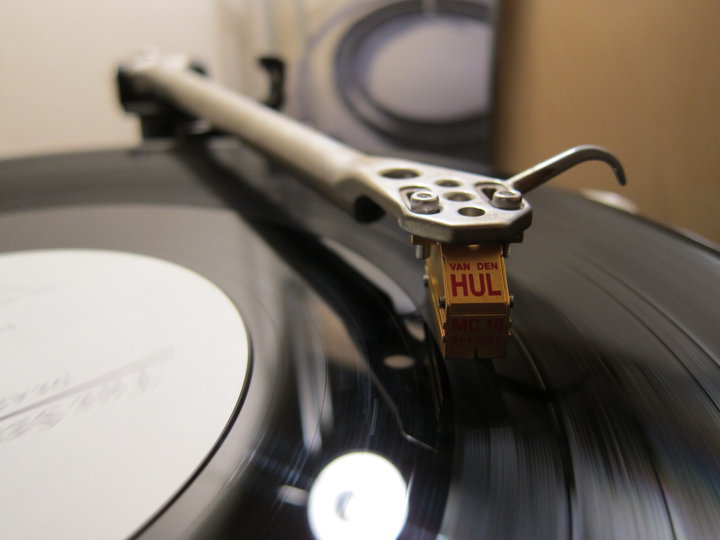

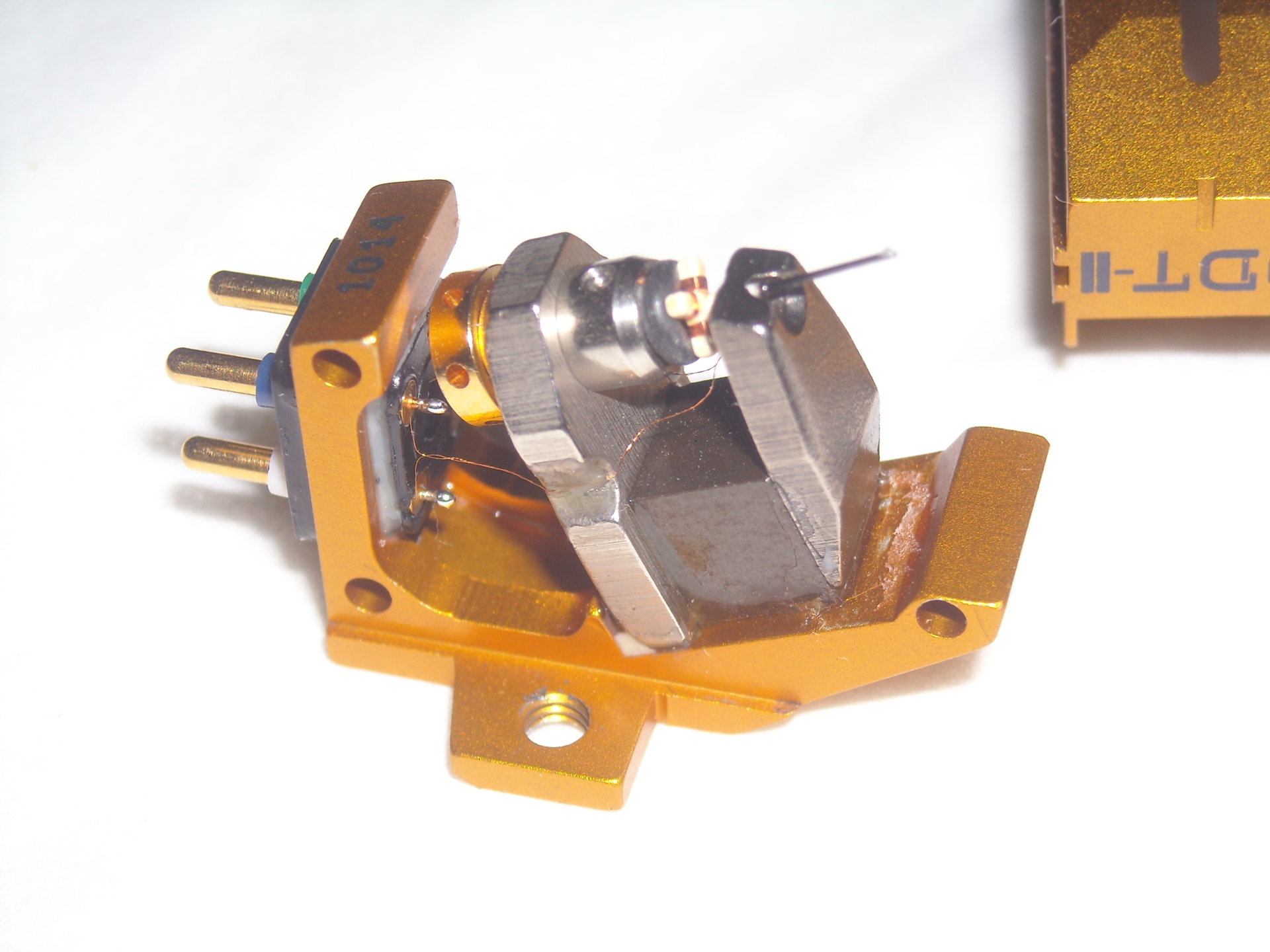

Μια vdH DDT-II 25ετιας και βαλε,εντελως αχρηστη,χωρις armature,αναρτηση,πηνια,στελεχος και ακιδα ξαναζωντανεψε προσφατα.
[DOUBLEPOST=1489169098][/DOUBLEPOST]Και μια προπολεμικη ortofon MC10 Super οπου δοκιμασα τις ικανοτητες μου :)

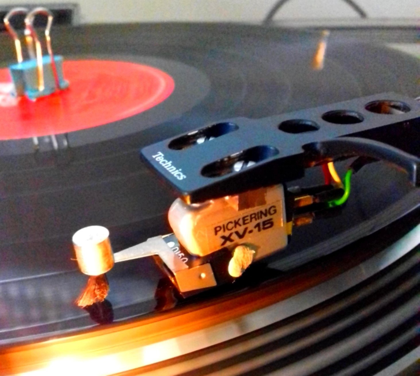

Αυτη ειναι η αρκετα παλαια (πρωτοκυκλοφορησε καπου στα μεσα της δεκαετιας του '60) Pickering XV15/150.
Ειναι κονικη και παιζει στα 2.5 grams. Γεματος και ξεκουραστος ηχος που ταιριαζει ιδιαιτερα σε εγγραφες πριν το '80.

τι είναι το αφρώδες μεταξύ σώματος και βελόνας;
λόγος ύπαρξης;
634
236
λόγος ύπαρξης;
Ειναι μια κολλα/στοκος τυπου "blue-tack", σαν πλαστελινη.
Ειναι εκει για να συγκρατει το σωμα με την βελονα και να απορροφα πιθανον κραδασμους.
Δεν ειναι απαραιτητη.

- ακουστικές εντυπώσεις ; . . . μέ ή χωρίς ;
634
236
Για να ειμαι ειλικρινεις, δεν εχω κανει εκτεταμενες δοκιμες.
Υποψιαζομαι οτι βοηθαει ισως, οταν το σωμα με την βελονα εφαρμοζει χαλαρα.
Πραγμα που καμια φορα συμβαινει με τις "αρχαιες" αυτες κεφαλες.
Εχουν και το Dustamatic βουρτσακι που ειναι επιπλεον βαρος, οποτε για να ειμαι σιγουρος εχω επινοησει αυτη την λυση.
