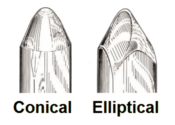

Εννοείτε ελλειπτική... μια φώτο = χίλιες λέξεις ;)
Μου φαίνεται περίεργο, γιατί πρέπει να έχουν κάνει λάθος στην Jico... την μια την έχουν $33 και την άλλη $45 παράξενο γιατί το κέλυφος είναι ίδιο, εκτός εάν την έχουν προσφορά.

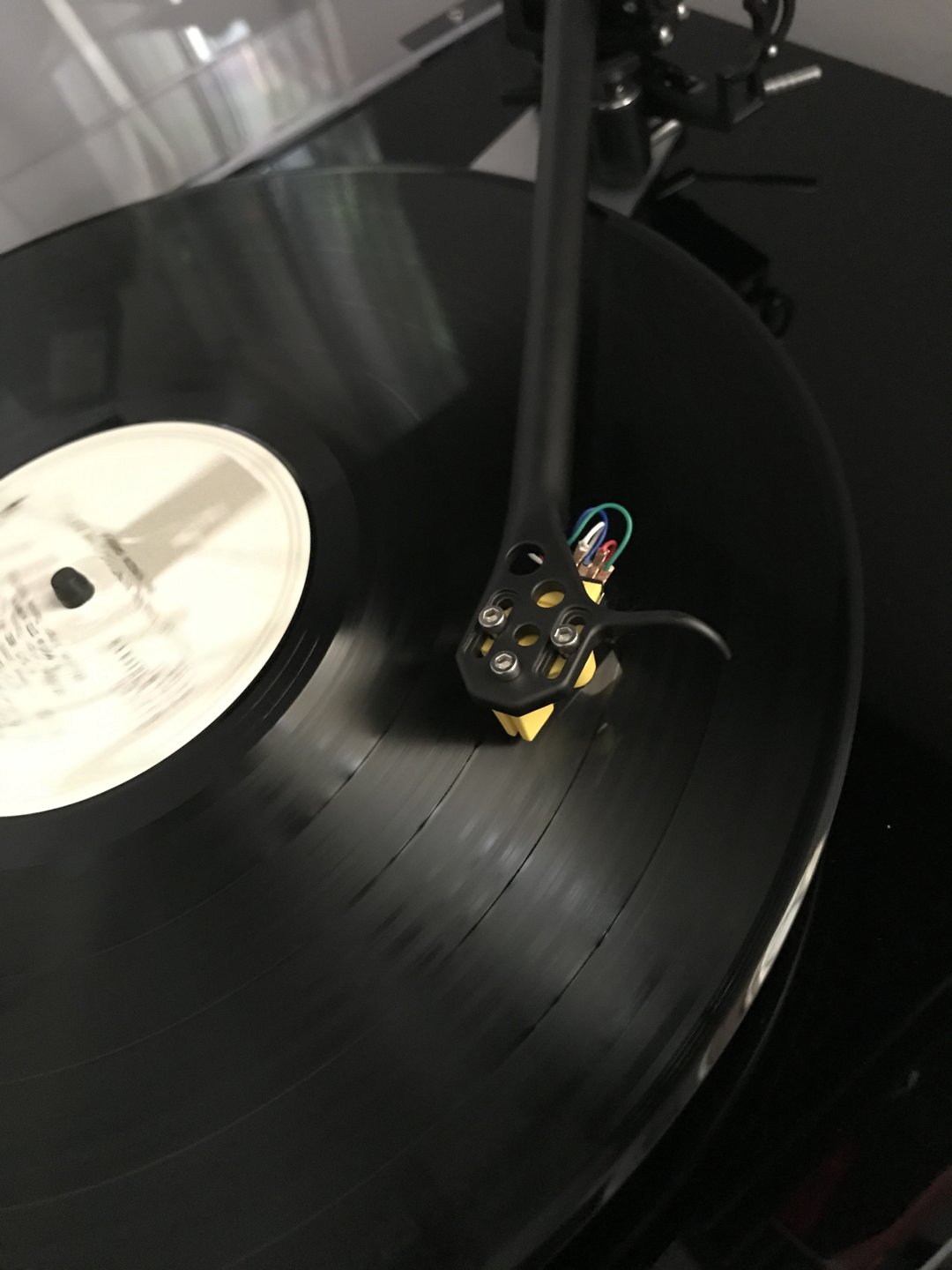

Επίσης μια κεφαλή η οποία πραγματικά μου κάνει κλίκ αλλά δεν την έχω
ακούσει είναι η goldring 1042 ....διαβάζω πολύ καλά σχόλια και εντυπώσεις
γι αυτή και εάν ισχύουν τα όσα πρόχειρα βρήκα στο internet, η συχνότητα
ιδιοσυντονισμού σου είναι στα 10.147 για toneartm mass 17 γρ, της κεφαλής
με τις βίδες στα 7,6 γρ και compliance 10 mm/N
σκέψου τη

Emmanouil τι δεν σου αρεσει απο την atf7?
Καλησπέρα
Είναι μιά υπέροχη κεφαλή
Την ακούω , πωs να το πώ ...λίγο παχιά , θα ήθελα λίγο νεύρο πιό πολύ ...κατι μου λείπει .
Βέβαια παίζει και το εργο .....να μην την εχω ρυθμίσει και σωστά γιατί δεν ειμαι και ειδήμων .
Ακούω τον ίδιο δίσκο με αυτόν εδώ ,
και εγώ δεν τό εισπράττω και
Τρελαίνομαι " αδερφέ μου " !
