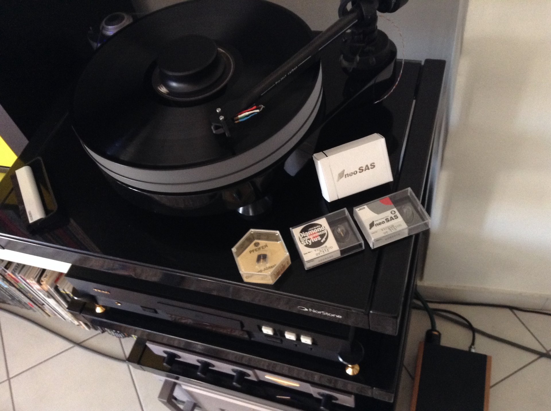

Φιλε Haris. Εχω τρέξει τη jvc με Pfeifer (elliptical)-(conical), Victor Nivico elliptical, victor Nivico conical, και τη neo SAS.
Ανάμεσα σε conical-elliptical νομίζω οι διαφορές ειναι αισθητές, και για αυτη τη μικρη διαφορα στη τιμή τους θεωρω αξίζει να παρεις την elliptical. Προσωπικά η elliptical της pfeifer μου αρεσει πολυ πιο πολυ απο τις άλλες τρεις, αλλά δε ξερω αν μπορει να τη βρεις.
φυσικά οποια αγορά, με σκοπο αποταμίευση, για τη neo sas. Απλα ειναι ΑΛΛΟΥ!!! (Οι διαφορες ειναι τεράστιες)
Καλή αγορά και ομορφες ακροάσεις.
