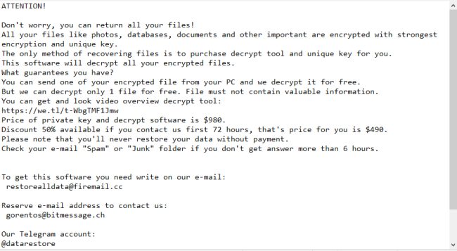

Κατέβασα ένα προγραμματάκι,ντεμεκ "you tube downloader" αλλά ήταν κακόβουλο λογισμικό και μου έχει κρυπτογραφήσει όλα τα αρχεία (κείμενα,εικόνες,βίντεο κτλ).Κάπου είχε και ένα αρχείο read me και ζητάει λεφτά για να μου δώσει κλειδί αποκρυπτογράφησης κτλ κτλ. Τι μπορώ να κάνω???
Όλα έχουν κατάληξη ".maas" και παράλληλα ανοίγουν διαρκώς διαφημίσεις και πορνοσελίδες τύπου manga-hentai...
