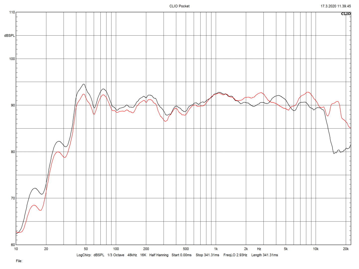

Πέρα από την πλάκα,προτού να γίνει διόρθωση το setup σου υπό τη συγκεκριμένη διευθέτηση είχε πριμάτη τονικότητα μαζί με τοπικές τονώσεις που μπορεί να κάλυπταν αντιληπτικά άλλες τοπικές βυθίσεις στις χαμηλές οκτάβες.
Θα ήταν βεβαίως ενδιαφέρον να βλέπαμε και τις τιμές RT στο χώρο ανά οκτάβα...Χωρίς να μετακινήσεις το ΄΄ιερό΄΄ μαύρο τραπεζάκι,μπορείς να δοκιμάσεις πρόχειρα με μια καρέκλα κεντρική θέση ακρόασης πιο μπροστινή από τον καναπέ.Εάν γινόταν να δοκιμάσεις και θέση sub στο μέσον της διάστασης από πλευρικό τοίχωμα θα είχαμε και περαιτέρω χρήσιμα συμπεράσματα - με νέα επίσκεψη dapost για λήψεις...

Υποψιάζομαι πάντως ότι η υποχώρηση στη ζώνη μεταξύ δεύτερης και τρίτης οκτάβας οφείλεται σε ακύρωση από το τοιχωματικό όριο όπισθεν των ηχείων,ενώ ανάλογη υποψία θα μπορούσε να υπάρχει και ως προς την κύρια θέση ακρόασης/λήψης.

Εγω αν κατι θα προσπαθουσα να διορθωσω στο σεταπιον (ευκολα και χωρις λ7 παντα) θα ηταν η αποκριση >10khz. Λιγο το τανοη-ηχειο, λιγο οι πρωτες ανακλασεις, λιγο η μεγαλη αποσταση, δεν βοηθουν ;-) Ειναι ενδιαφερουσα η συγκριση της ανηχοικης αποκρισης με τη δικη μου μετρησε στην περιοχη>10κ.

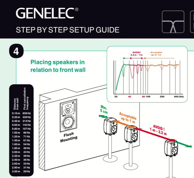

Η άνω φώτο, είναι αν έχεις σαμπ.
Η κάτω, για τους παράνομους.
Οι Παράνομοι, τηρούν προδιαγραφές σαμπ για τους δορυφόρους. 😂🤣😂😁😂🤣😂😁🤣
Τες πα, ξαναδείτε την πάνω εικόνα.
Έχετε 2 επιλογές. Ή κολλητά στον τοίχο, ή πάνω από 1,1μ.
Εγώ λέω πάνω από 1,5μ. Δώσε λίγο ακόμα. (ώστε το πρόβλημα να είναι στο πρώτο μισό της δεύτερης οκτάβας. Στο 1.2μ το πρόβλημα είναι στους 70 κύκλους, όπου η αποκριση του δορυφόρου είναι σημαντική).
Για να σας τα κάνω ΝΑ, σας τονίζω πως οτιδήποτε μεταξύ κολλητού στον τοίχο και 1,1μ είναι γτπκ τοποθέτηση.

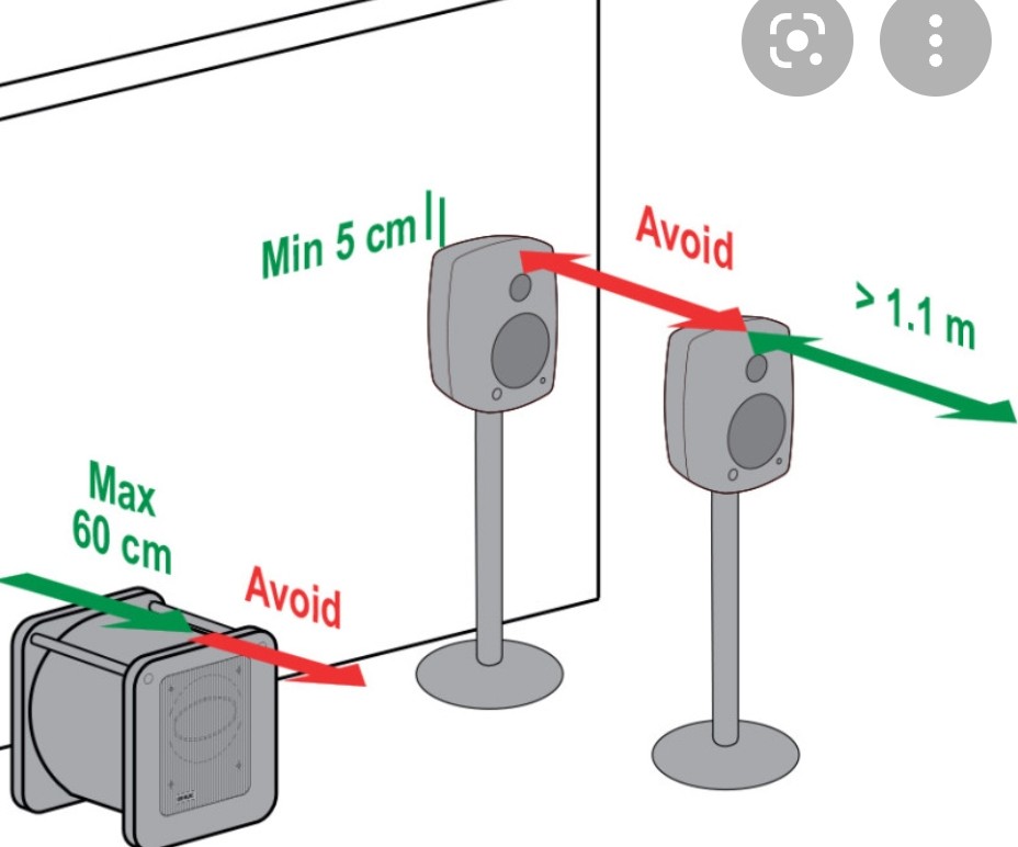

View attachment 250282 View attachment 250283
Ευχαριστώ, πληροφορίες 50€
ΥΓ.
Νιώθεις νέος, ε; 😂😁🤣😁😂😁
Τες πα, για να μη το ζαλίζουμε, πάνω από 10κ δεν ακούει Χαϊεντάς. Ούτε ο υπερηχας. Δεν. Με στοίχημα (είναι άνω των 60 ετών).
Εάν έχουμε 45 εκατοστά απορρόφηση απο πίσω πως κυμαίνονται τα νούμερα για τους παράνομους ? :D

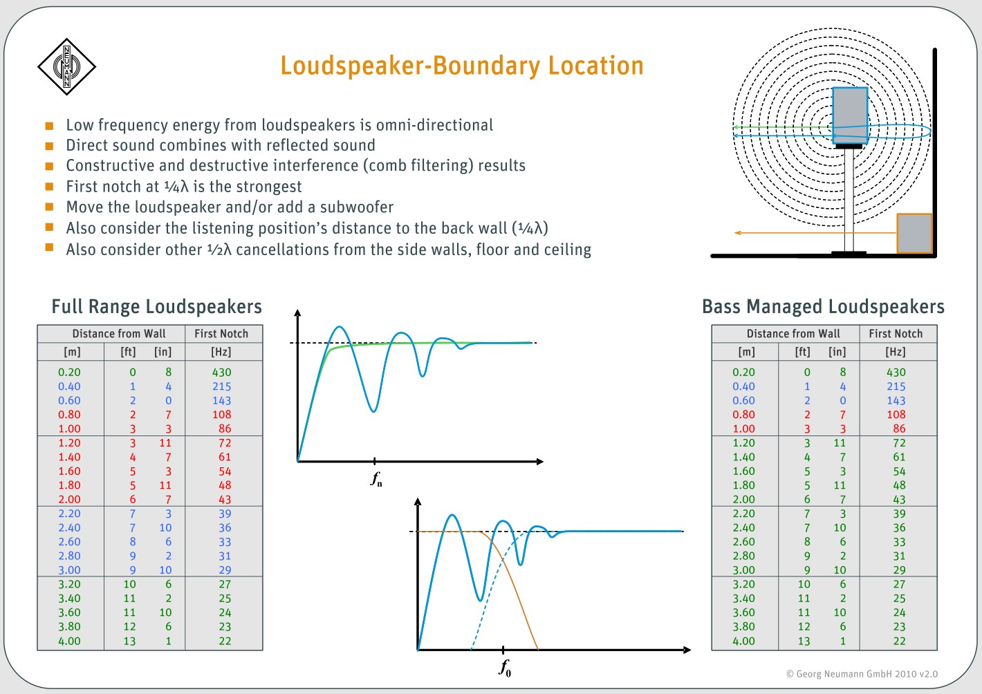

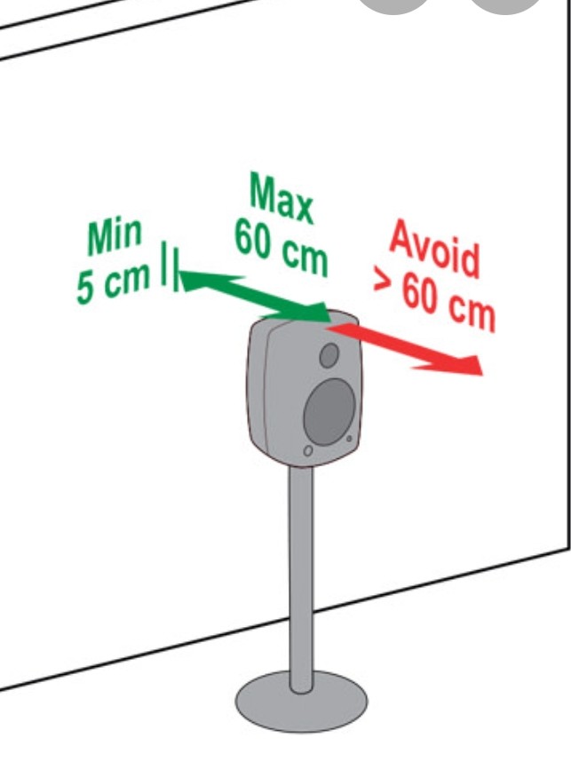

Παλλικαρι μου ειπαν οτι για το συγκεκριμενο ηχειο προτεινουν τουλαχιστον 90 ποντους απο τον πισω τοιχο και το λιγοτερο 50 απο τους πλαινους ...το εχω δοκιμασει εννοειται αλλα ρε συ απο τους 70 ποντους και πισω παραγεμιζε και ειχα εντονα στασιμα κυματα οποτε με τις δοκιμες μου ειδα οτι εκει που τα εχω ειναι καλλιτερα !Πιστεψε με τα εχω κουνησει πολλες πολλες φορες μπρος πισω για να δω ποια ειναι η σωστη θεση !
α) Η πρόταση απόστασης από το οπίσθιο τοίχωμα ήταν για μέτρηση από την κάθετη πλευρά που φιλοξενεί τα μεγάφωνα ή από την κάθετη πλευρά που φιλοξενεί τους ακροδέκτες της σύνδεσης; Διευκρινίστηκε αυτό;
β)Αναφέρθηκε ότι υπάρχει δοκάρι ανάμεσα, κοντά στα ηχεία και μακρύτερα της θέσης ακρόασης;
γ) Ότι το δεξί ηχείο έχει κολόνα/τοίχο; Αν κρίνω από τις φωτογραφίες είναι έως 40 εκατοστά;
Λόγω διπλής εσωτερικής κοιλότητας, όπως αναφέρει στην ιστοσελίδα της η εταιρεία, με τη συχνότητα συντονισμού των μεγάφωνων να διαφοροποιείται από τη συχνότητα συντονισμού της οπής, η μεγάλη απόσταση από το οπίσθιο τοίχωμα δε νομίζω να ενδύκνειται.
