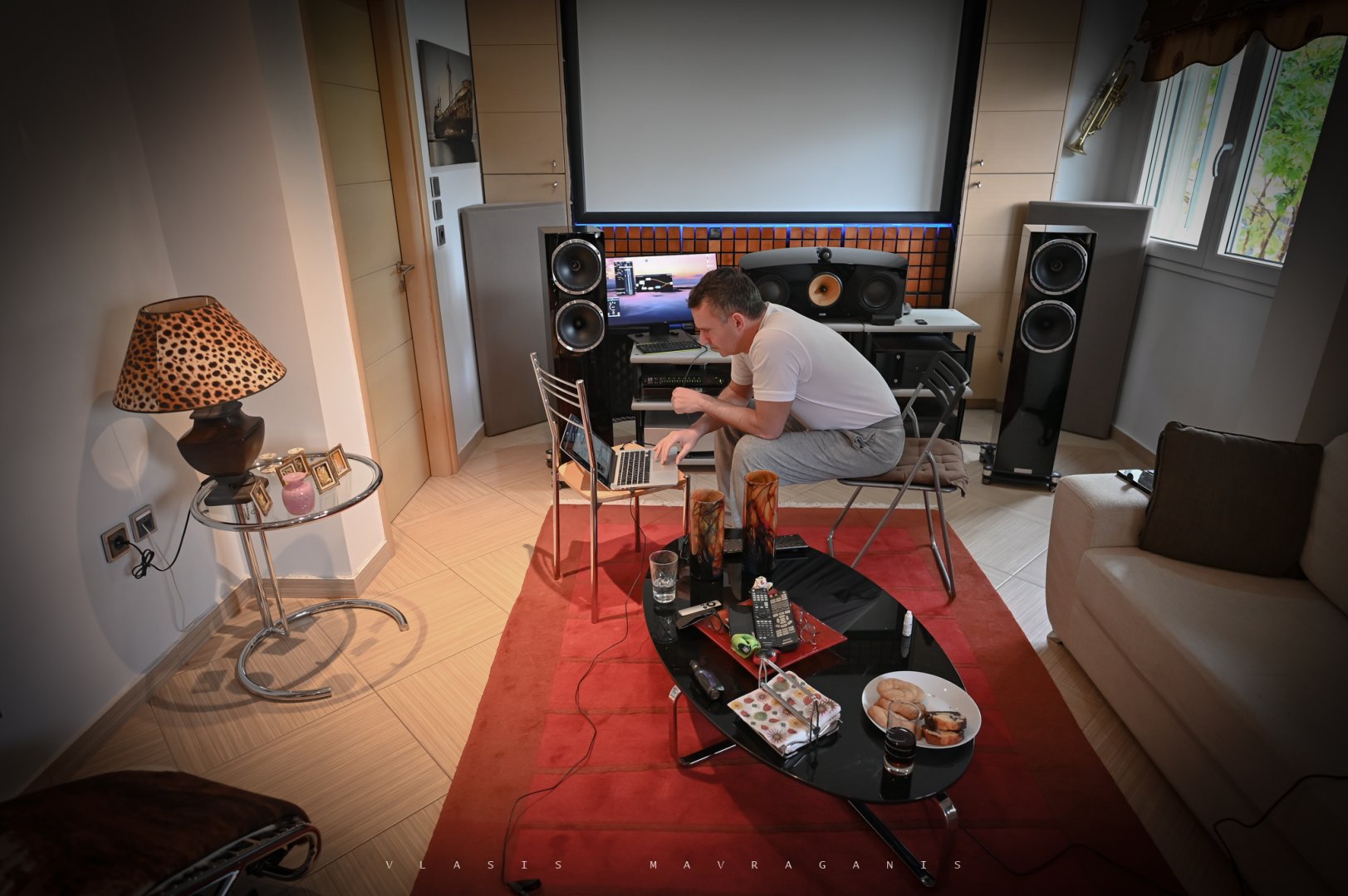

Μια ο κορονας ,μια οι δουλειες μας, μια ο χρονος που δεν μας φτανει εφτακεν η ωρα και μενα να μου τον μετρησουνε.......τα πηγα καλα αγαπητοι μου.....καλο το αποτελεσμα....αντρικιο ρε παιδι μου....νοιωθω υπερηφανος και εγω με την σειρα μου......ξερεις ειναι απο αυτα που καμαρωνεις,δεν νοιωθεις δευτεραντζα ,λιγος και στο περιθωριο .....ναι αδερφια μου-----ηρθε ο DAPOST και μου τον μετρησε επιτελους........
Με τα μετρητικα ,τις συχνοτητες και τις βυθησεις δεν τοχω...Ο Dapostino λοιπον που τοχει ηρθε απο το τσαρδι μου για να μετρησουμε τον χωρο(τι πιστευατε ρε ?)και να δουμε τι μπορουμε να διορθωσουμε και να ρυθμησουμε αναλογα το EQ της βρωμοMetric και να ισσοροπησουμε λιγο την κατασταση μιας και ενας σπιτικος χωρος δεν μπορει να ειναι ποτε ιδανικος και σιγουρα εχει πολλα προβληματα που στο ηχητικο αποτελεσμα παντα δημιουργει προβληματα πολλες φορες μη ξεπερασιμα !

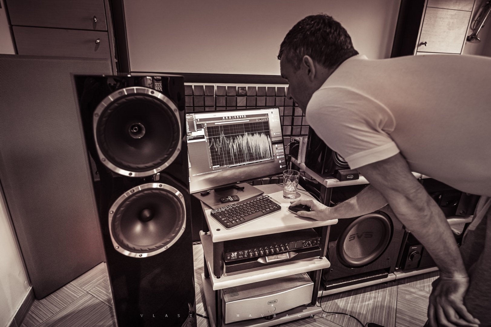

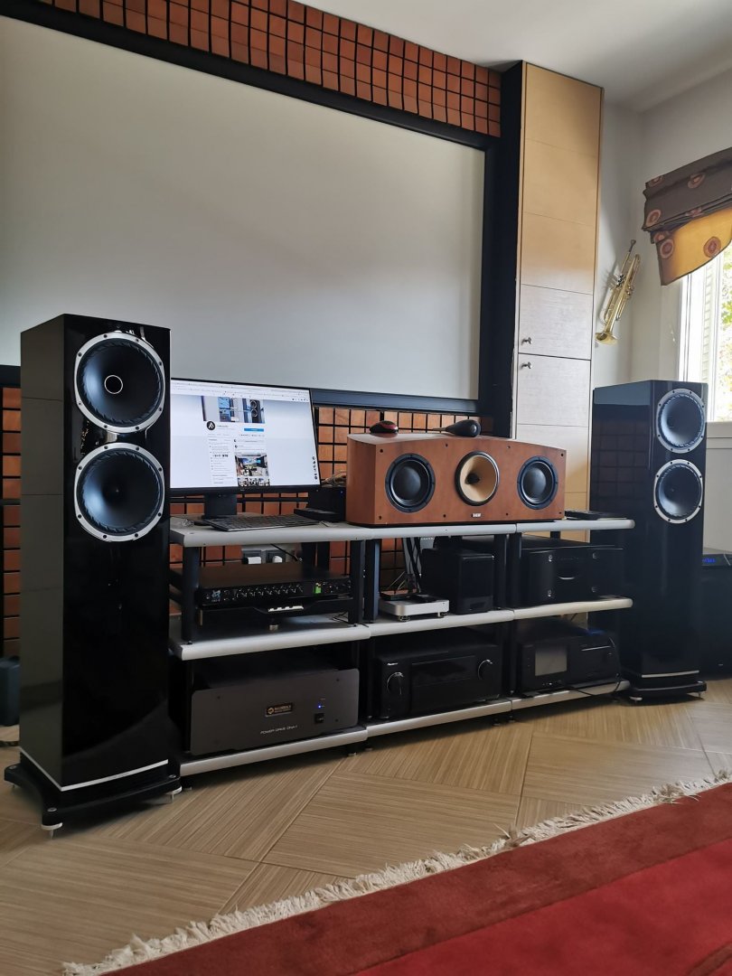

Για αρχη το καλο ηταν οτι εχω μια πολυ ωραια συνεργεια των δυο front ηχειωνε που ειναι της FYNE audio τα SP F502 με δυο 8ιντζες μοναδες με την μια να εχει ενα ομοκεντρικο μεγαφωνο .
Θελαμε να σεταρουμε και σαπακι μου SVS SB4000 με το υπολλοιπο σεταπι γιατι εκει στους 50-55 ειχα μια κακη βυθηση που ηθελε σαξιμο ...

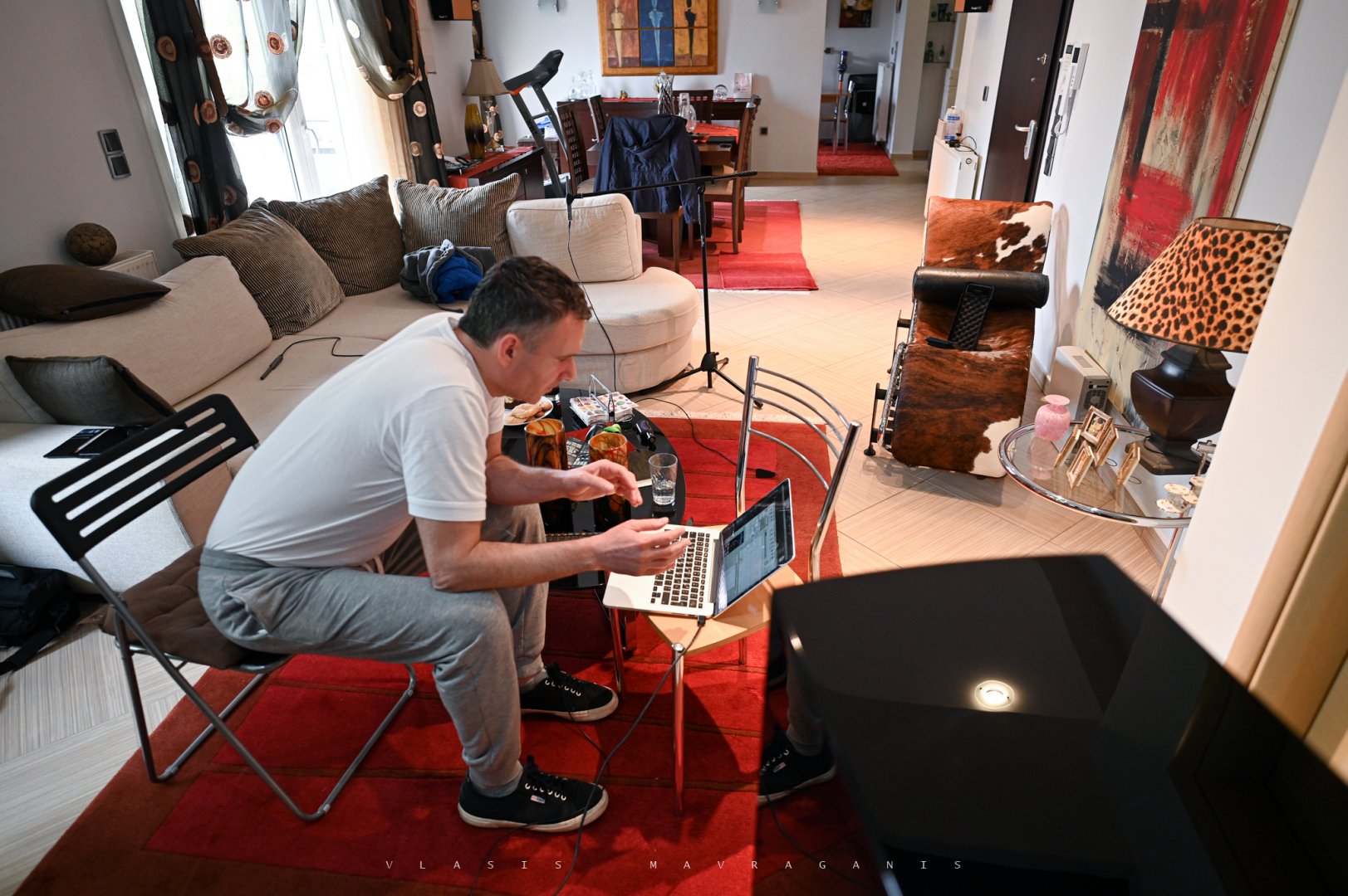

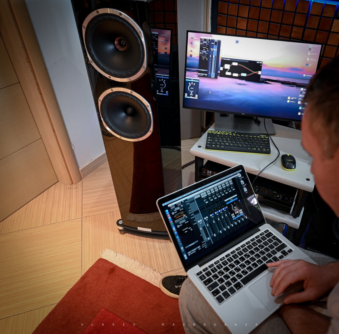

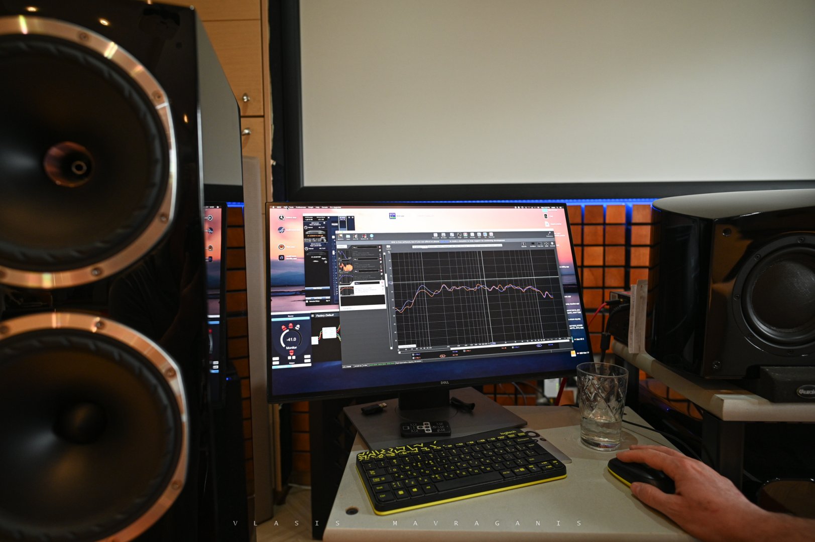

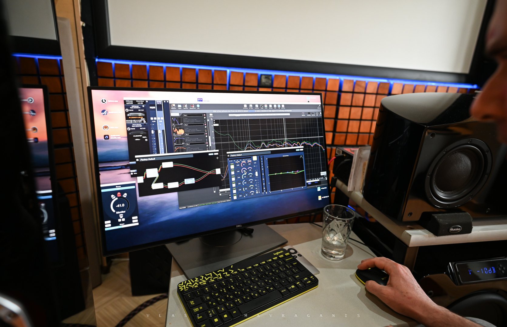

Χρησιμοποιησαμε το REW και το U-MIC με ενα Macbook ....πηραμε διαφορες μετρησεις στη θεση ακροασης,καναμε και ενα χορευτικο γυριστο με το μικροφωνο επισης στη θεση ακροασης(αυτο πολυ το ευχαριστηθηκα )....αλλα κολπα λεμε....

Στην πρωτη φωτο κοιταξτε εκφραση.....φανταζομαι θα ελεγε απο μεσα του ----ρε μπουστη μου πως διαολο θα το φτιαξω εγω αυτο?Φαινεται η απορια στο προσωπο..... :headbang: :headbang:

O Βλάσσης μας λείπει πολύ εδώ στο φόρουμ και σκέφτηκα να πάω από κει να τον κάνω να γράψει κατιτίς.
Θερμοί οικοδεσπότες αυτός και η σύζυγος, τους ευχαριστώ πολύ για τη φιλοξενία.
Ωραιάτατο, αντρίκιο σετάπιον, με πρωταγωνιστές τα νέα ηχεία του και ενισχυτή, τα οποία μου άρεσαν πάρα πολύ!
Πάω κατευθείαν στο ψητό γιατί σας ξέρω τι παλιοκουτσομπόλες είστε:
1. Πολύ ωραίο το βαρβάτο σετάπιον του Βλάσση, έπαιζε πολύ όμορφα όταν πήγα και λίγο καλύτερα χειρότερα όταν έφυγα. Αχαχούχα
2. Δεξί-αριστερό μετρούσαν σχεδόν το ίδιο, σούπερ. Καμία διόρθωση δεν έγινε για να έρθουν κοντά.
3. Έντονα modes μέτρησα δύο, πέριξ των 30 και 90 hz. Έπεσε γερό κόψιμο.

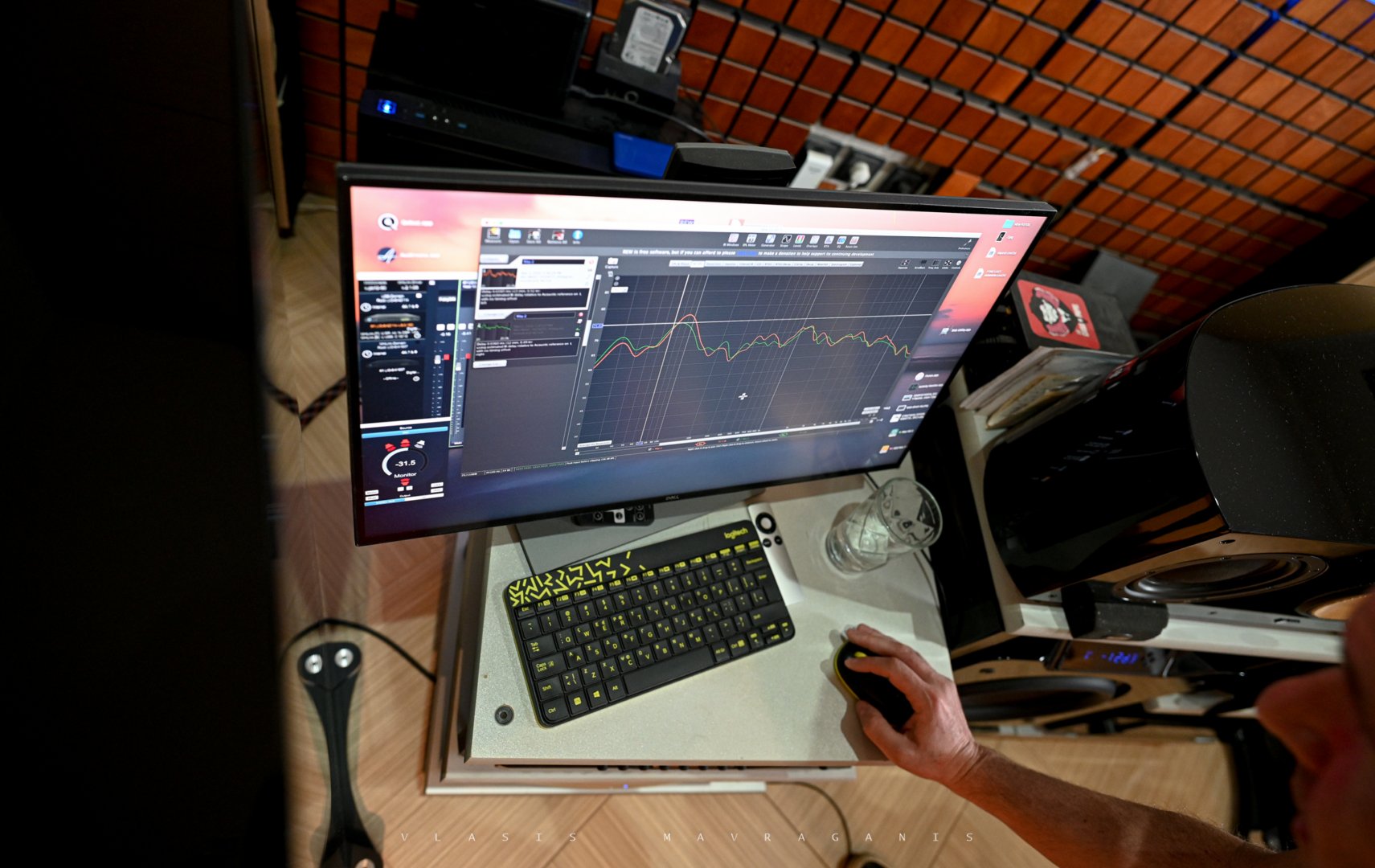

4. Οι δορυφόροι μετρούσαν όπως ποστ#1 (πριν) και ποστ#3 (μετά) βάζοντας λίγα φίλτρα στη μέτρικ
5. Φτιάσαμε το delay μεταξύ σαμπ και δορυφόρων και κλείσαμε κάπως μία βύθιση πέριξ των 55hz.
6. Του έβαλα 4 έξτρα φίλτρα να παίζει αναλόγως γούστων και μουσικής:
α. Shelf στο μπάσο.
β. Shelf στα πολύ πολύ πρίμα.
γ. notch στα 70Ηζ για να ακούει τα μπιτάτα πιο μπιτάτα αλλά του είπα με προσοχή.
δ. notch στα μεσαία για να ακούει την ξινή πιο ξινή (πάλι με προσοχή).
7. RT60, spectrο κλπ δεν πρόλαβα να σχοληθώ πέρα από το να ρίξω μία ματιά, δεν είχε και νόημα στη συγκεκριμένη φάση, δε θα αλλάζαμε κάτι στο χώρο ή στην τοποθέτηση. (Και δε χρειαζόταν κι όλας.)
8. Το κεντρικό ηχείο δεν έπαιζε, μάλλον για μόστρα το έχει.
Θα ξαναπάω σε λίγο καιρό για follow up .
Ελπίζω να παίζει το κεντρικό, να υπάρχουν τουλάχιστον άλλοι δύο δορυφόροι και άλλο ένα σαμπ.

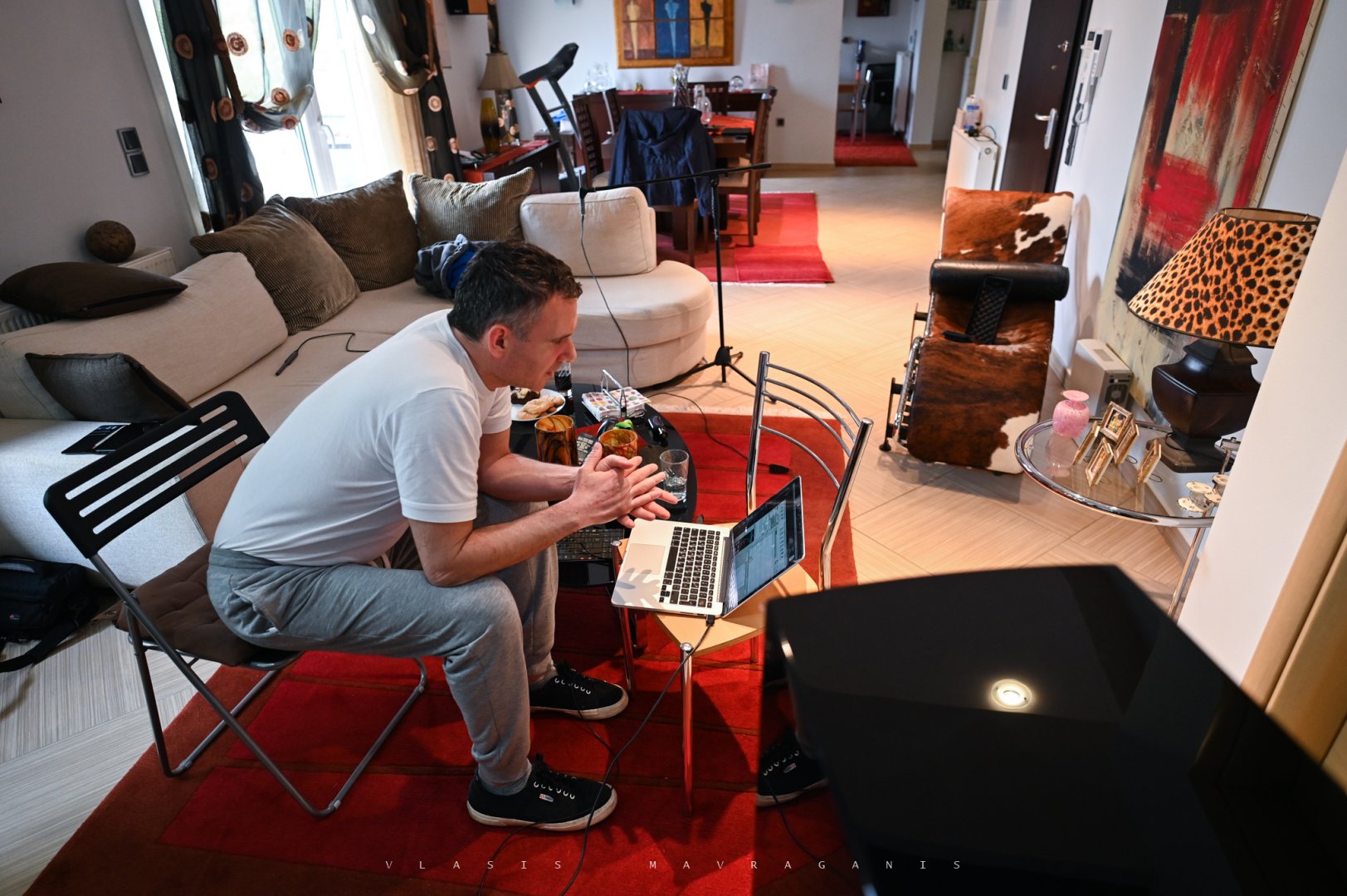

Στην δευτερη ομως γατακια η εκφραση και η γλωσσα του σωματος τα λενε ολα......τοσαξα ρε cariolli Vlasis....ειμαι μεγαλος σεντρεφορ....στον ισιωσα την καμπυλη ρε μακρυμμαλι αντρα....

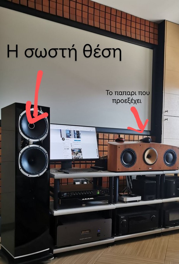

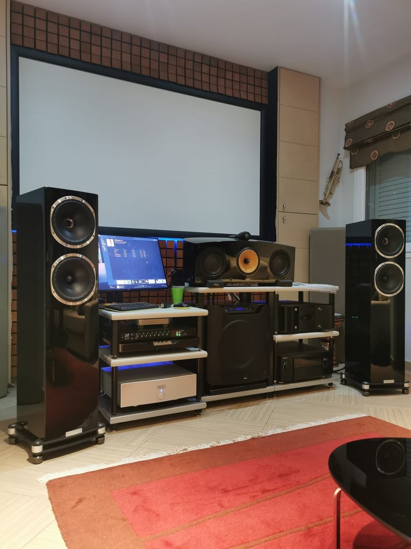

Και εδω το κεντρικο HTM1 Nautilus που το εχω για το χομ τσινεμα που στην αρχη ηταν καφετουλι και μετα το εκανα μαυρη piano black λακκα για να μου ταιριαζει με τα υπολλοιποα--για ενα κουτελο ζουμε----....πολυ τρελλα λεμε
και απκατ μετα το βαψιμο με καποιες διαφορες στο σεταπιον.....
Στην αρχη ειχα παρει τα απλα 502 αλλα μετα απο 5 μηνες τα εδωσα και πηρα τα 502 SP (ΖΠΕΣΙΑΛ ΠΡΟΝΤΑΚΣΙΟΝ ).
