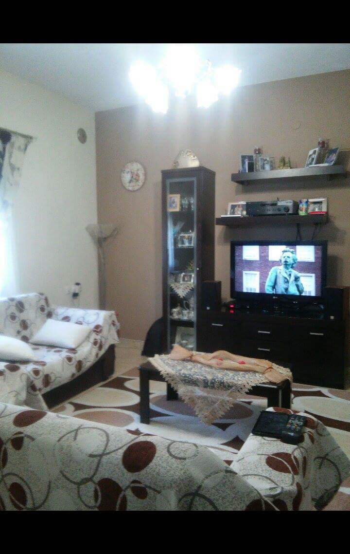

Νέα ηχεία για σαλόνι αντί των dali zensor 1 που έχω
778
375
Μπορει να είναι μικρά αλλά δεν με νοιάζει καθόλου η ένταση παρά μόνο η ποιοτητα. Παρόλα αυτά, τα clipsch πόσο καλύτερα είναι από τα dali zensor 1 που έχω? Πολύ φθηνά μου φαινονται, οπότε αν είναι τόσο καλά σκέφτομαι να τα πάρω για έναν άλλο χώρο που διαθέτω. Ο χώρος είναι 7χ4. Θα ταίριαζαν με έναν ενισχυτή yamaha r-s201 η r-n202d ?

Βελτιώνεται έτσι η κατάσταση, ξεκίνα με αλλαγή ηχείων οπωσδήποτε, με βάσεις (και για δαπέδου δεν θα έλεγα όχι) & απόσταση μεταξύ τους μέχρι να κάνεις ισόπλευρο τρίγωνο με τον καναπέ( θέση ακρόασης). Συμβουλή klipsch για πολλούς και διαφόρους λόγους βεβαίως βεβαίως... ;)

Για να <<γεμίσει>> ηχητικά ένας χώρος χρειάζεται να πάλλεται κώνος ανάλογης διαμέτρου.
Στα 25 τετραγωνικά τουλάχιστον 6,5 ιντσών, ακόμα καλύτερα 8, αλλά με σωστή σχεδίαση ώστε να υπάρχει έλεγχος.
Για να γίνει αυτό θες μεγάλη καμπίνα.
Όσο μεγαλώνει η καμπίνα μεγαλώνουν και οι κατασκευαστικές απαιτήσεις.
Τα παραπάνω προϋποθέτουν αρκετά μεγαλύτερη κατηγορία τιμής από τα Dali σου.
Για να καταλάβεις τι σου λέω βάλε δίπλα στα δικά σου μεγαλύτερο, σωστά υλοποιημένο ηχείο.
Αλλαγές για να έχουμε να λέμε δεν θα σε βγάλουν πουθενά.
Τον σεισμό που έγινε όταν έλλειπε η σύζυγος από το σπίτι και έσπασε την κρυσταλλιέρα τον κατάλαβες?;)

πριν αλλαξεις ηχεια δοκιαμασε να τα ακουσεις στον χωρο σου με καποιον καλυτερο ενισχυτη (εχεις καποιον φιλο να σου φερει τον δικο του?). Ισως τελικα το προβλημα να ειναι εκει...
Αλήθεια τώρα? Βλέπεις αυτή τη φωτό, με αυτού του μεγέθους ηχεία, έτσι τοποθετημένα, σε αυτό το χώρο, με αυτή τη θέση ακρόασης και η πρώτη συμβουλή σου είναι καλύτερος ενισχυτής? Υπάρχουν πολύ σημαντικότερα θέματα, όπως σωστά θέτουν οι υπόλοιποι.

[DOUBLEPOST=1486028536][/DOUBLEPOST]Τελικά ρώτησα τη γυναίκα να αλλάξω θέση τον καναπέ και βελτιώθηκε κ ήχος. Άρα ήταν θέμα χωροταξικό. Δεν περίμενα τόσο μεγάλη διαφορά.
Αν άκουγες πριν από το πλάι, μια μικρή διαφορά θα την έχει...

Ρε παίδες τι τρέλλα σας έπιασε; Τα ηχεία έιναι πολύ μικρά για τόν χώρο και έχουμε θέμα με την σύζυγο! Πάρε άνθρωπέ μου ένα subwoofer όμορφο και κομψό βάλτο κάπου εκεί αριστερά ή κάπου που να βολεύει χωροταξικά και απόλαυσε την μουσική σου και τις ταινίες σου! Μήν αλλάζεις τίποτε τα Dali είναι πολύ καλά!

Τώρα άμα πω για την κρυσταλιέρα θα γίνω κακός;
Τουλαχιστον με την τοποθέτηση έκανες κατι ή ακόμα στο πλάι ακούς;

Δεν έχεις κάποιο φίλο -γνωστό σου να σου δανείσει ένα sub ;κάνει και για τραπεζάκι ! Είναι η καλύτερη λύση για τον ενισχυτή σου και μάλλον και πιό σίγουρη να αναβαθμίσεις τις ακροάσεις σου.
