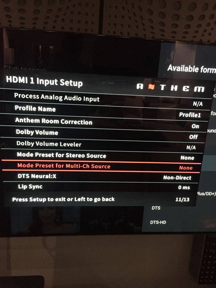

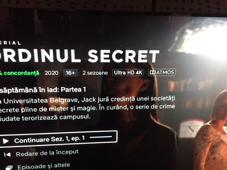

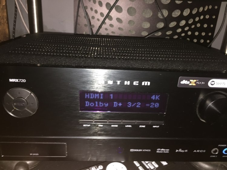

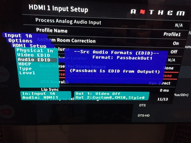

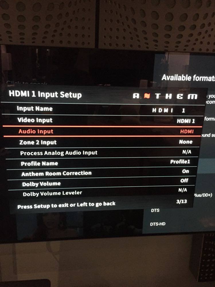

Στο Netflix ενώ μου δείχνει ότι η ταινία είναι HDR ATMOS στον Anthem mrx 720 Dolby Digital Plus .
Πρέπει να πειράξω κάτι στα settings ;
Η διαμόρφωση είναι:
nvidia shield pro --> Anthem mrx 720 --> Lumagen Radiance Pro 4242 --> JVC DLA-X7900
Η διαμόρφωση είναι:

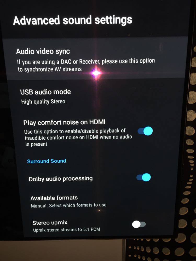

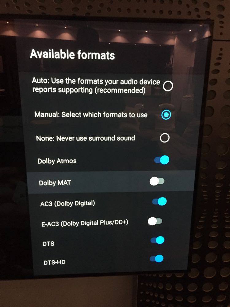

Για αρχή πρέπει να ενεργοποιήσεις το
Dolby MAT
και το Dolby E-AC3 :)

Κάνε κανένα reboot Shield + Anthem.
Κανονικά με αυτά που βλέπω αφού έχεις πλέον ενεργοποιήσει στο Shield τα MAT & E-AC3 θα έπρεπε να σου παίζει Atmos via Netflix ( updated το app φαντάζομαι, και το Shield είναι του 2019; )

4k premium netflix subscription ? if not, no Atmos
εννοειται
Παράδοξο: το Netflix αναφέρει ξεκάθαρα ότι το Atmos υποστηρίζεται μόνο στα UHD προγράμματα, ωστόσο εγώ με FHD πρόγραμμα και Xiaomi Mibox έβλεπα κλειδωμένο λογότυπο Atmos στον ενισχυτή. Ποτς γένεν?
