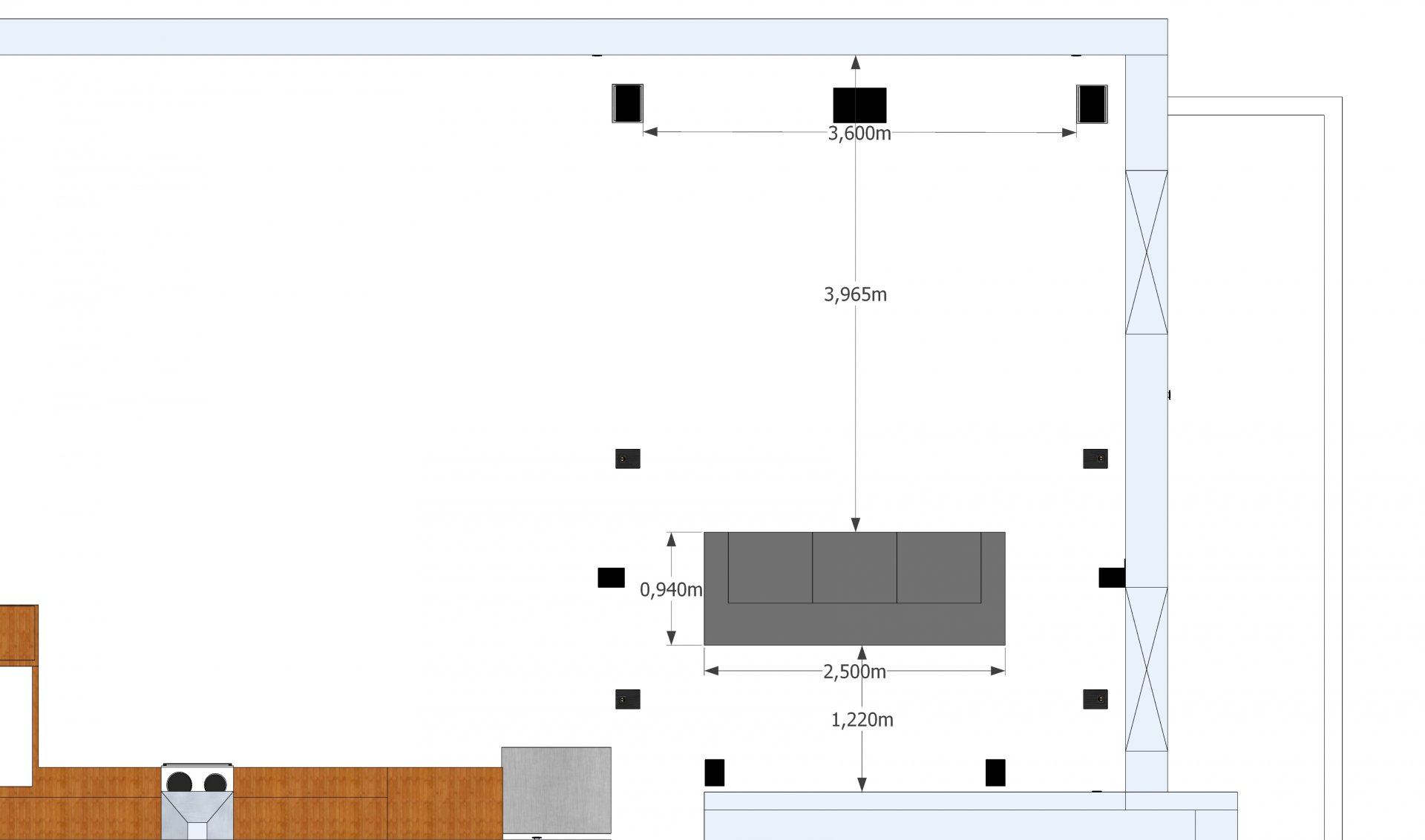

Μετά από αρκετή υπομονή τελικά γκρέμισα τους ενδιάμεσους τοίχους στο σπίτι μου και έχω πλεον τον εικονιζόμενο ενιαίο χώρο περίπου 60 τετραγωνικών. Το σπίτι είναι σχετικά χαμηλοτάβανο, ύψος 2,62μ σε πολυκατοικία. Ο σκοπός μου είναι να φτιάξω home cinema στο δεξί μέρος του χώρου, με την οθόνη 140-160" να είναι στον τοίχο πάνω δεξιά στο σχέδιο και τον καναπέ στα περίπου 5μ.
Θα ηθελα λοιπον τις προτάσεις σας σε ηχεία με budget γύρω στα 2Κ για να πάμε σε 7.1.4 καθώς και τον ανάλογο ενισχυτή που από ότι διαβάζω εδώ θα βγεί γύρω στο 800άρι από Γερμανία. Εμφανισιακά θα ήθελα κάτι σχετικά κομψό καθώς παρόλο που δεν υπάρχει waf θα ήθελα ο χώρος να είναι ελκυστικός.
Επίσης επειδή τώρα βρίσκομαι στη φάση του περάσματος των ηλεκτρικών από τους τοίχους, θα ήθελα τις συμβουλές σας στο πέρασμα των καλωδίων των ηχείων.
Για τα 4 ταβανάτα ηχεία, μιας και η γυψοσανίδα μάλλον αποκλείεται λόγω ύψους τι θα προτείνατε; τα καλώδια για αυτά πως να τα περάσω;

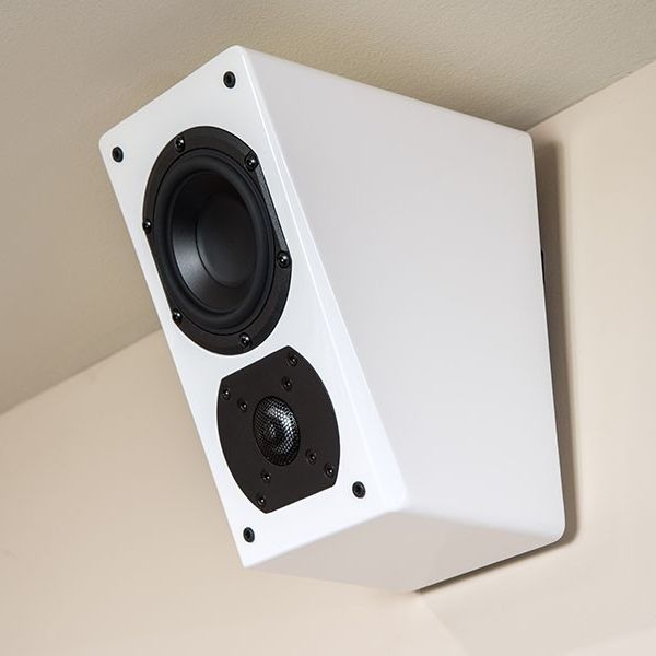

δεν βλεπω να μπορεις να βαλεις atmos χωρις να βαλεις γυψοσανιδα στο ταβανι για χωνευτα ηχεια, οπως αυτα που θες Phantom e-60
εβαλα τα svs για να σου δειξω πως ειναι το ηχειο και πως μπορει να μπει σε τοιχο η ταβανι.
...υπαρχουν πολλα τετοια ....οπως και τα DALI Alteco C-1

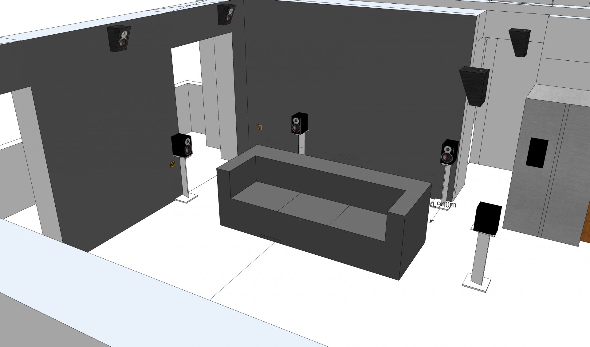

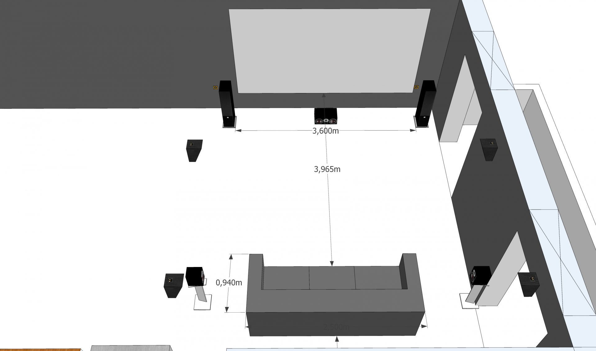

επισυνάπτω σχέδια για τοποθέτηση ηχείων-καναπέ με βάση τα παραπάνω
35
43
Δύσκολος χώρος
Γυρίζει το σύστημα προς τα αριστερά ;;;
το σκέφτηκα αλλά δεν γινεται να γυρίσει, γιατι θα πρεπει να πεφτει πανι μπροστά σε μπαλκονοπορτες κουρτίνες κλπ
