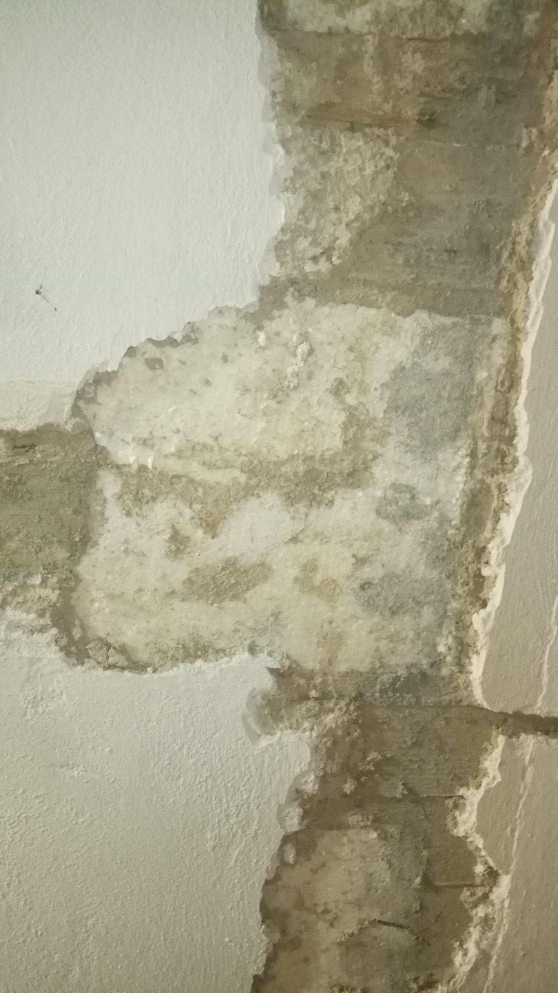

Ευχαριστώ πολύ για τις απαντήσεις σας. Μόλις έκανα μια σημαντική ανακάλυψη. Το ταβάνι μου είναι χαμηλό γιατί έχει γίνει πλάκα τσέλνερ, δηλαδή πλάκα με νευρώσεις η οποία έχει κενά τα οποία γεμίζουν με φελιζόλ. Εδώ θα δειτε ενα σπιτι που έγινε πλήρης αποκάλυψη του: https://ek-mag.com/el/ανακαίνιση-διαµερίσµατος-στη-θεσσαλ/
Βάζοντας ένα κατσαβίδι μέσα διαπίστωσα πως έχει βάθος 17 εκατοστά χωρίς το σοβά, ενώ έχει άνοιγμα 36 εκατοστά. Άρα θα μπορούσα να φτιάξω κουτί πχ 35x35x20 απο γυψοσανιδα και να βάλω μέσα το χωνευτό ηχείο. Όλα φυσικά θα εξαρτηθούν απο τι θα μου πει αυριο ο μηχανικός. Το ψήνω να την αποκαλύψω και τελείως :D

Ο μηχανικός έδωσε το ΟΚ και για τα ηχεία σε κουτί και για το ολικό ξήλωμα φελιζολ-σοβά! άρα τώρα μενει η απόφαση για το αισθητικό κομμάτι.
