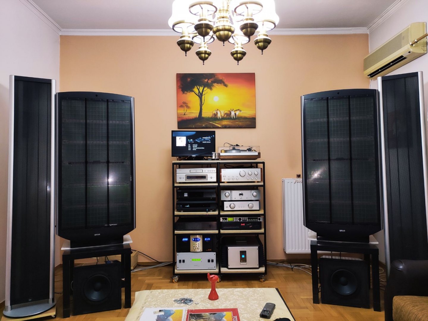

Να παρουσιάσω και γω ρε παιδιά τον χώρο μου και τα μηχανήματά μου

Μεσιε Μπουτια: ο Γενικος Γραματεας εχει ενα χωρο περιπου 20 τετραγωνικα καρατυπικο σαλονι
Τα υποβαθυφωνα οταν πεζνε κυριαρχουν οι πρωτες οκταβες, απο τα quad
Το δωματιο ειναι απολυτο τετραγωνο, δεν ξερω που τα κοβει μια 80 μια 70 60 50 οπου και να τα βαλει κολαση γινεται εκτος αν πεζνε πολυ σιγα, αλλα εστω και σιγα ειναι θεμα
την επομενη φορα που θα παω θα σας πω τι υποβαθυφωνα εχει:hi:
θα παω σπιτι του την ερχομενη εβδομαδα να μετρησω το δωματιο
μαυρο μετρημα θα κανω εγω αλλα τεσ πα με εχει φαει να παω :drinks:
30.310
30.117
Προφανώς και δεν είναι εις θέση να ρυθμίσει και να ταιριάξει τα υποβαθύφωνα με τα υπόλοιπα ηχεία .
Γι¨αυτό και ακούγονται περισότερο και κυριαρχούν στον χώρο και όλα όσα αναφέρεις .
Αμα ήταν τέχνη θα το παίζανε πολλοί , αλλά προφανώς δεν είναι.
Τα σαμπ πρέπει να συμπληρώνουν ομαλά και σχεδόν σιωπηλά τα υπόλοιπα ηχεία . Οχι να τα επικαλύπτουν.
Ούτε να τα υπερκεράζουν.
Δεν θέλει κόπο ! Θέλει τρόπο η σωστή ενσωμάτωση των σαμπς στο σύστημα.
Έχει ζεύγος τουλάχιστον;Είναι κροσαρισμένα ηλεκτρονικά με υψιπερατό φίλτρο για τα Quad,ή απλώς ακουστικά να συμπληρώνουν το κάτω άκρο;Ποια μοντέλα είναι;
Επίσης μαζί με τα μετρητικά δεδομένα θα ήταν πολύ χρήσιμη και φωτό ή τουλάχιστον πρόχειρο σχεδιάγραμμα με τη χωροταξία.Απολύτως χρήσιμο θα ήταν επίσης να φτιαχτούν οι κλίμακες στις παραστάσεις του REW.
Κάνε εσύ σωστά τις λήψεις και τα υπόλοιπα μπορούν να διερευνηθούν...

τα υποβαθυφωνα ειναι yamaha sw 700
Σφάλμα πρώτον και θεμελιώδες : Τα sub εγκατεστημένα ακριβώς στον ίδιο γεωμετρικό τόπο με τα main/δορυφόρους ως προς την κάτοψη του δαπέδου...Από αυτό δε συμπεραίνω ότι δεν πρέπει να έχει εφαρμοστεί χρονική ευθυγράμμιση,ενώ από τη διαρρύθμιση των καλωδιώσεων υποθέτω επίσης ότι δεν έχει γίνει κροσάρισμα με όλες τις διατυπώσεις ... :sneaky:
