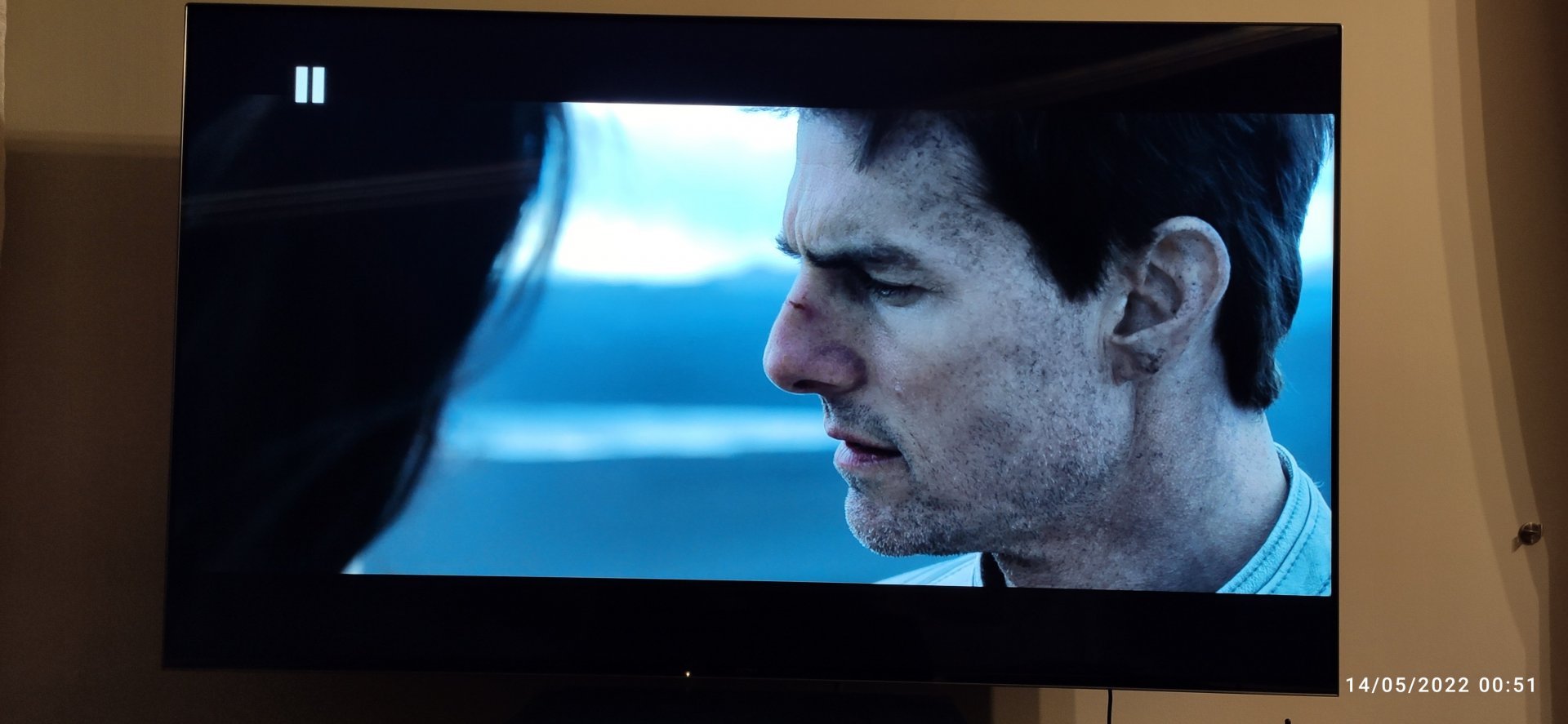

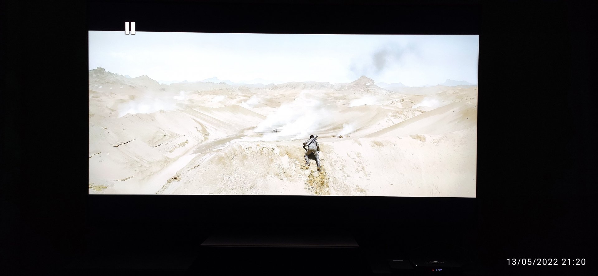

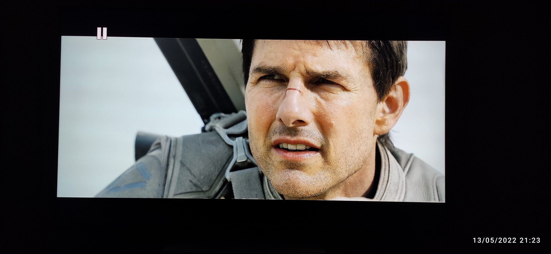

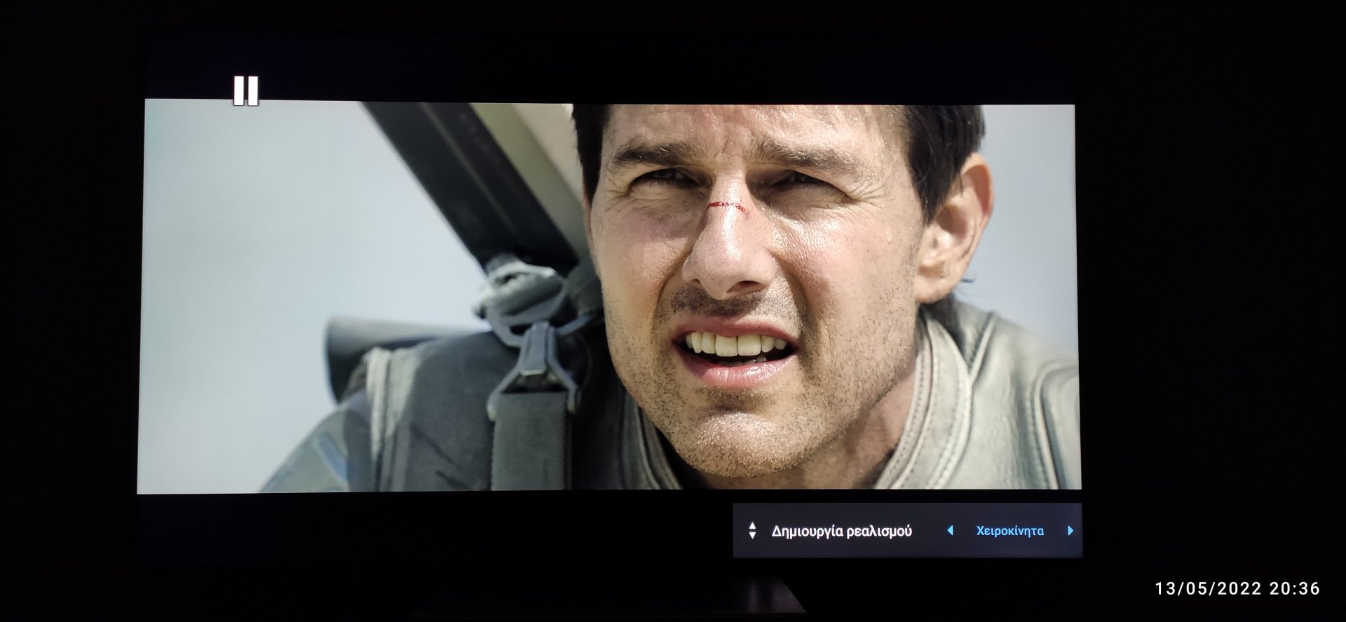

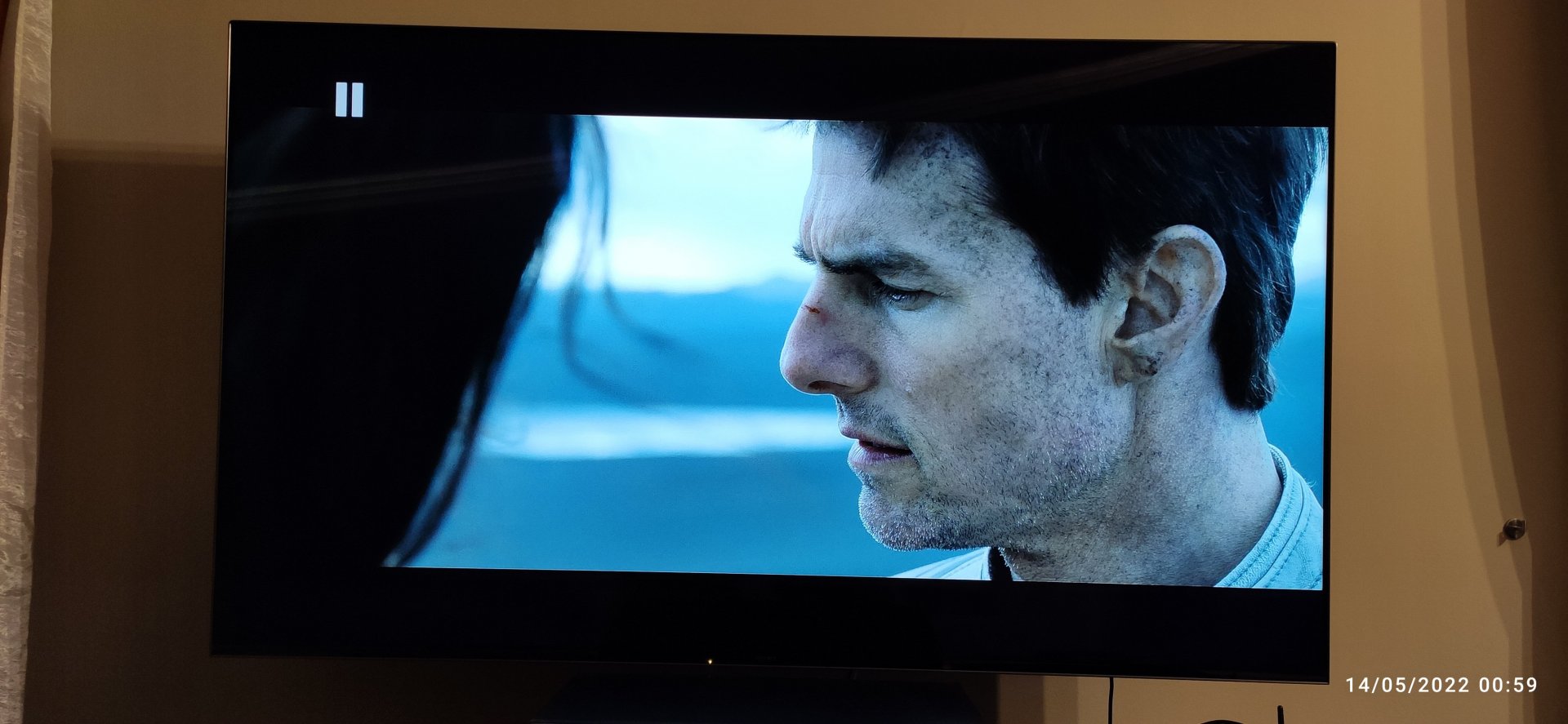

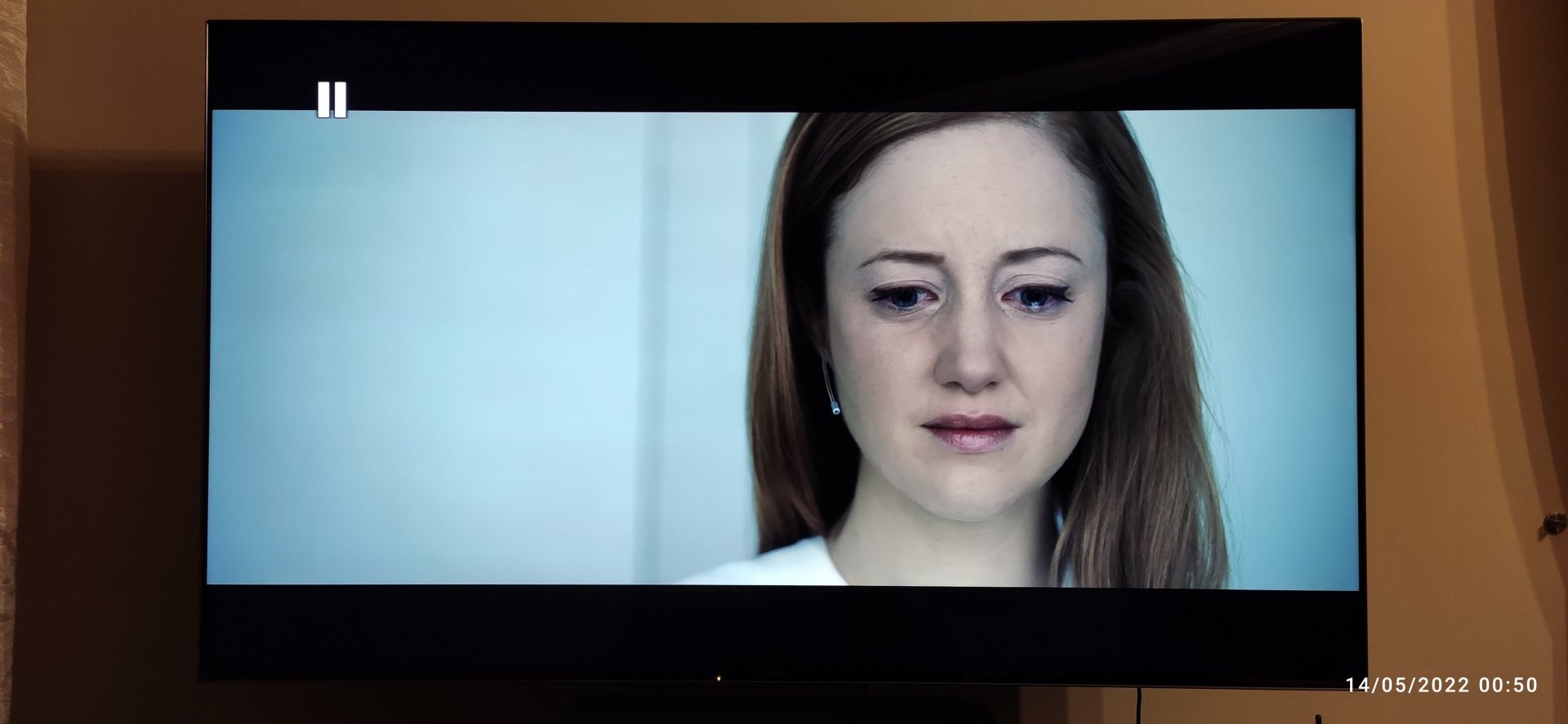

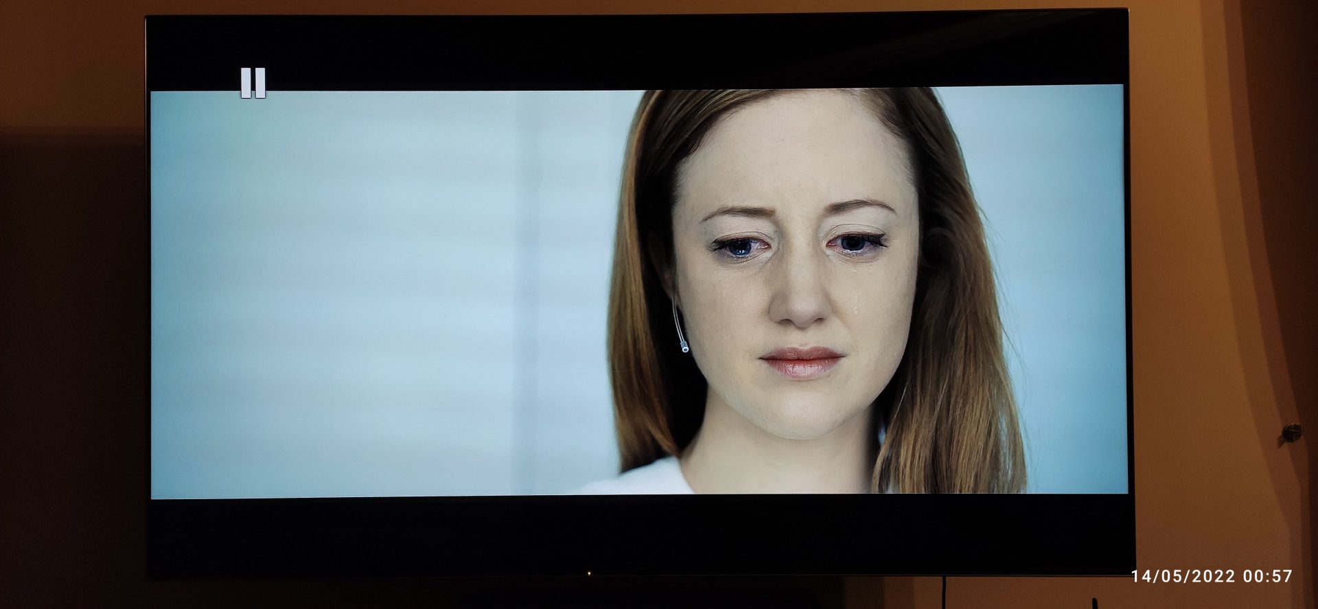

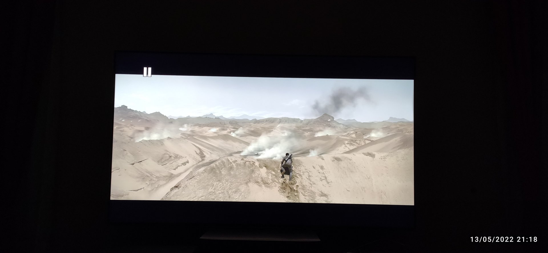

Λοιπόν, στις δύο πρώτες με τον Τομ Κρουζ, η πάνω είναι ταινία 4Κ dolby vision στο real vision, η από κάτω είναι αρχείο BD Remux 1080 στο dune hd base 3d, το ίδιο και στις από κάτω εικόνες, η πάνω που είναι πιο φωτεινή είναι απ το 1080 κι η από κάτω είναι η 4Κ κι ερωτώ:
1) Πως είναι δυνατόν η 1080 στο 15 η φωτεινότητα της τηλεόρασης να είναι πιο φωτεινή απ την 4Κ dolby vision με τη φωτεινότητα στο μέγιστο.
2) Πως γίνεται η 1080 να είναι πιο ευκρινής απ την 4Κ, πρέπει να το δείτε από κοντά για να το πιστέψετε, στο 1080 αρχείο μετράς τις τρίχες στο μουστάκι και το πηγούνι του Τομ Κρουζ και ξεχωρίζεις τις γκρίζες απ τις μαύρες, στο 4Κ αρχείο στο νέο player θολούρα.
3) Πως γίνεται στο αρχείο 1080 οι τόνοι δέρματος να είναι σωστοί, φυσικότατοι και στο 4Κ να έχουν μια αφύσικη κοκκινίλα, ένα τόνο περίεργο.
Να έπεσα στην περίπτωση αρχείου που στο 4Κ η μεταφορά είναι για τον π.... καβάλα;
Να έχω τίποτα λάθος ρυθμίσεις; Μάλλον το πρώτο βλέπω ως πιθανόν αλλά τι να λέμε τώρα, θα πρέπει να βρω κι άλλες ταινίες απ τις 120 που έχω αποθηκευμένες στο dune hd base σε 4Κ να τις δοκιμάσω στο νέο player, το σίγουρο είναι ότι το Oblivion 1080 τα σπάει, το 4Κ dolby vision μάλιστα είναι για τα μπάζα.

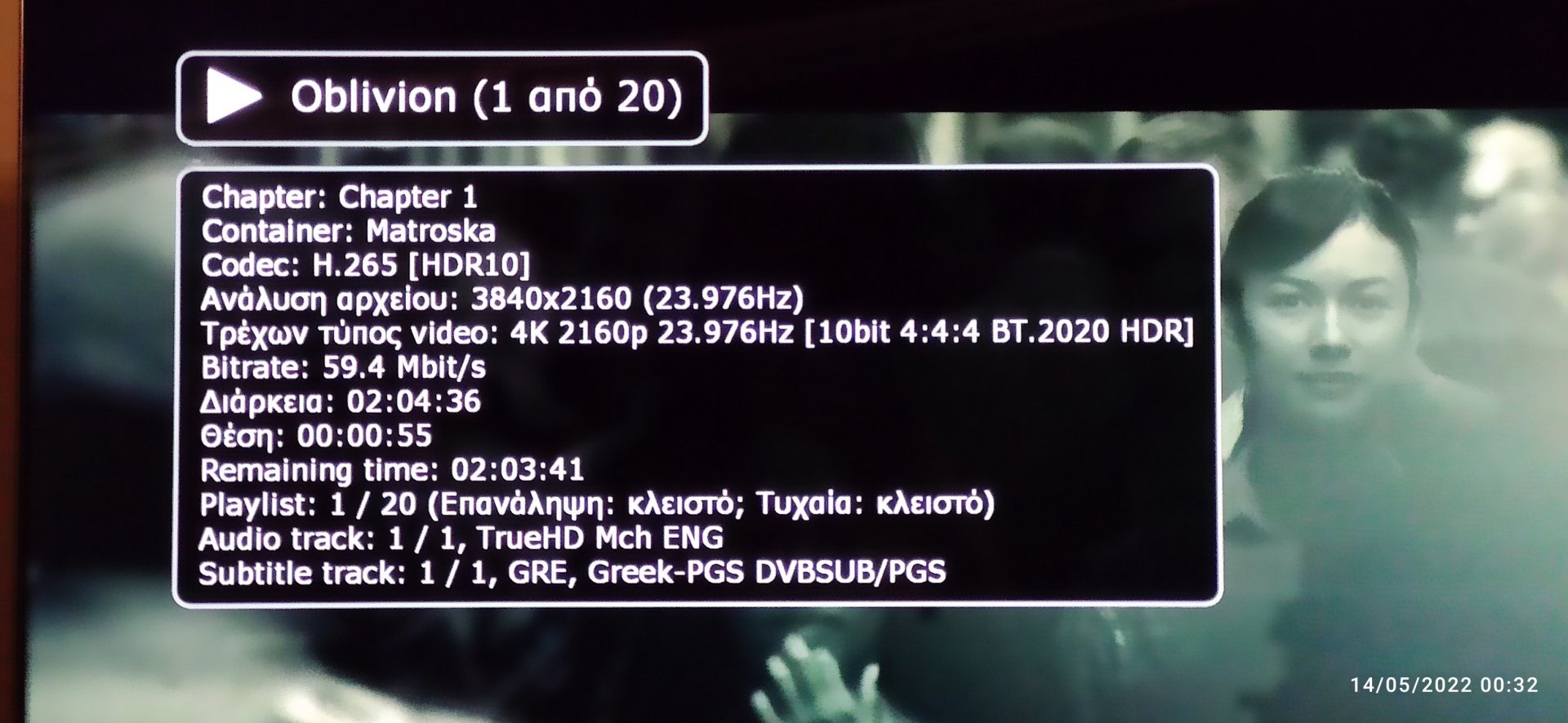

Μιχάλη τι εννοείς δεν είναι "native"? Κοίτα λίγο τα στοιχεία του, κι έκανα και λάθος δεν είναι dv, είναι hdr10.

Αν εχετε δυνατοτητα μεγεθυνσης οι πανω εικονες ειναι το 1080, οι κατω ειναι το 4Κ, επεσα στην περιπτωση οσον αφορα τη μεταφορα;

Μα αυτό λέω τόση ώρα και μηνύματα, μακράν καλύτερο το 1080, μπαρούφα η μεταφορά του 4Κ;
Πουθενά δεν έχω πετύχει καλύτερη εικόνα σε 1080 σε σύγκριση με 4Κ HDR. Θα ψάξω το Oblivion σε 4Κ, που δεν το έχω, και θα σου πω.

Native εννοώ να έχει γυριστεί αρχικά σε 4K και να μην είναι upscale.
EDIT:
Έψαξα το θέμα στα σωστά στέκια και όντως το UHD που υπάρχει στην αγορά είναι γτπ εναντι του 1080p.
Υπάρχει ολόκληρο θέμα με comparison screens και συζήτηση επ αυτού...
Και όπως ανεφερα απο πάνω ΔΕΝ είναι native αλλά upscale 4K
Oblivion 2013 Blu-ray 1080p AVC DTS-HD MA 7.1-DIY (28636 kbpskbps)
vs
Oblivion 2013 2160p EUR UHD Blu-ray HEVC TrueHD 7.1 (55028 kbps)
1080p BD significantly better imo. I haven't seen the UHD during playback with HDR, but I can't imagine that the benefits of HDR would offset its blurrier softness with less detail cp the BD. I don't think that there's one set where the UHD is better.
