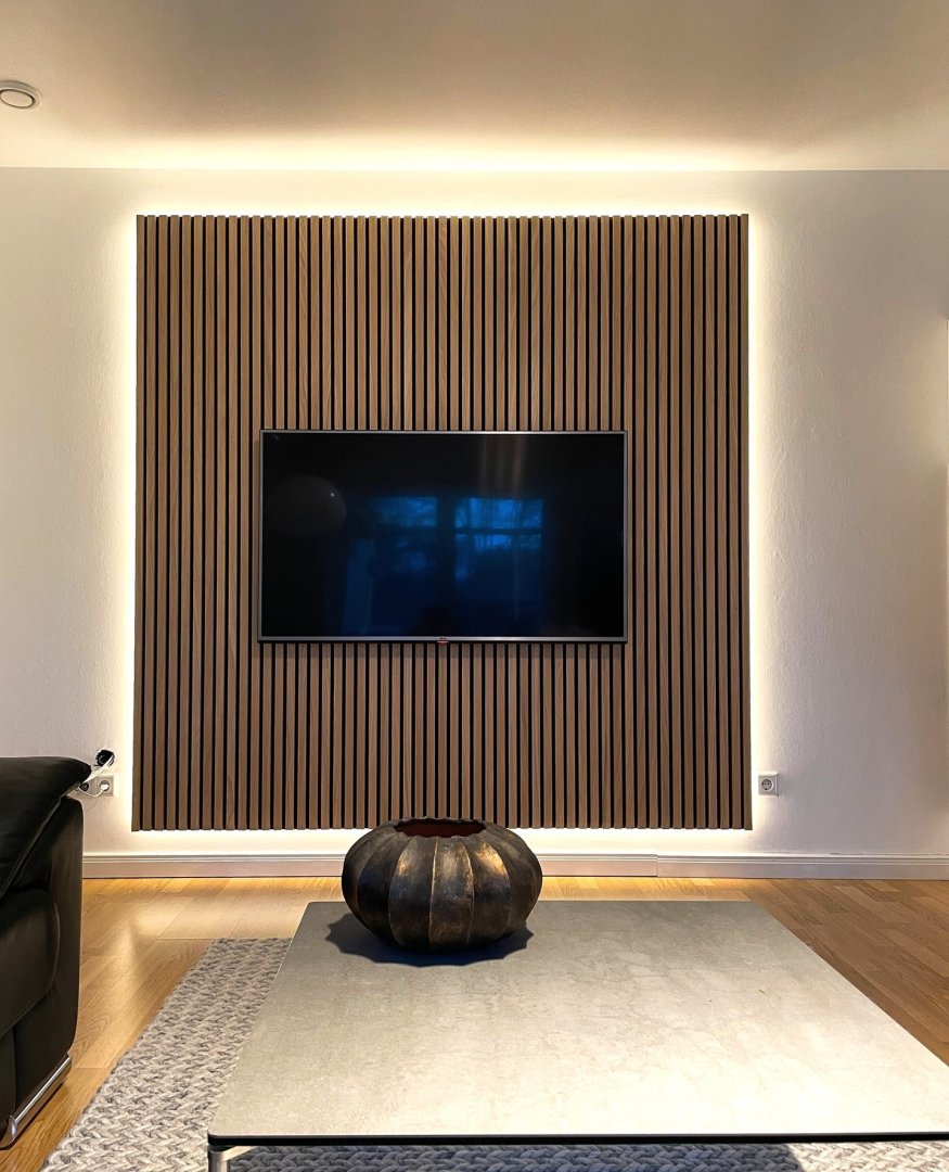

Αν θες να με ακούσεις, μη βάλεις παντού slats, θα σε κουράσουν οπτικά. Πολύ λεπτομέρεια και πολλές γραμμές. Σε έναν τοίχο να βάλεις αν θες να μπει all over, και στους άλλους βάλε κάτι άλλο, ή slats επιλεκτικά σε ένα σημείο, μια γραμμή πάνω κάτω. Στα first reflections ίσως.
Σχετικά με την τοποθέτηση, η οριζόντια διάταξη αυξάνει το οριζόντιο μέγεθος του χώρου οπτικά, και η κάθετη αυξάνει το ύψος.

Κώστα το λοιπόν η γυναίκα δέχτηκε να ντύσω το έναν τοίχο στην είσοδο αριστερά με το που μπαίνουμε στο σπίτι και βλέπουμε .
Εγώ πιστεύω εάν κάνουμε την αρχή θα βάλω και στους άλλους αρκεί να είναι όμορφο όπως στις φωτό .
Αύριο θα τους πάρω τηλ γιατί βλέπω πολλές βδομάδες παράδοση .
Υπάρχει κάτι αντίστοιχο από Ελλάδα ?
Φτου μόλις μίλησα μαζί τους δεν στέλνουν Ελλάδα.....>:(

Κοίτα υπάρχουν ξυλουργοί που κάνουν τέτοια πράγματα. Συνήθως για ομορφιά σε καταστήματα. Εάν δεν μπορείς να βρείς κανέναν, μπες σε ένα κατάστημα και ρώτα να σου δώσουν το τηλέφωνο του ξυλουργού που χρησιμοποίησαν για να το κάνουν αυτό. Πάρα πολλά μαγαζία έχουν επιλέξει αυτή την "διακόσμηση". ¨Εαν σου πουν ότι τους το έκανε αρχιτέκτονας ή decorator, πάρε το τηλέφωνο του αρχιτέκτονα. Μετά βάλε εσύ απο πίσω ότι απορροφητικό θές και ότι βάθος θέλεις και σηκώνει η αισθητική ή η στήριξή τους.
Δεν ξέρω εάν και σε τι συχνότητες λειτουργούν. Κοίτα να μάθεις ή να σε βοηθήσουν εδώ τα παιδιά που ξέρουν για να διαλέξεις κάτι ανάλογο ή και καλύτερο ισως να βάλεις απο πίσω που θα λειτουργεί σαν απορρόφηση απο το bending των κυμάτων του ήχου που γίνεται στις ακμές αυτού του ξύλινου κατασεκυάσματος. Όλες οι συγχρονες και τελευταίες μελέτες δείχνουν ότι σε αυτές τις ακμές ο αέρας θερμαίνεται (λόγω της κάμψης των κυμάτων) και συντελείται φυσικά απορρόφηση. Βέβαια το βάθος τους δεν είναι αρκετό ώστε να λειτουργήσουν σε συχνότητες που μπορεί να θέλεις και επίσης ο χώρος που θα καταλάβουν μπορεί να χρησιμοποιηθεί για κάτι πιο αποτελεσματικό. Το σχήμα τους ως λεπτά κομμένα σε λωρίδες και μεγάλο ύψος είναι σχετικά καλό καθώς δημιουργεί μεγάλη σχέση - κλάσμα (ή μικρή βεριέμαι να σκεφτώ τώρα) μεαξύ ακμών και περιμέτρου του σχήματος των και άρα μεγιστοποιεί τις ακμές. Το διάκενο τους νομιζω είναι μιρκό ήθελε λίγο μεγαλύτερο αλλά ποτε μεγαλύτερο απο το πλάτος των ξύλινων λωρίδων. Αλλά ΟΚ αυτό είναι πιο καλό αισθητικά και κάνει λογικά και αυτό δουλίτσα (σε ότι συχνότητες τελος πάντων κάνει).

Για να μην μπουκώνει - κουράζει οπτικά θα μπορούσες αντί να καλύψεις ολόκληρους τοίχους να κάνεις ''κάδρα'' σαν αυτό..
Το μέγεθος - σχήμα - κάλυψη εξαρτάται απ' τα γούστα (της συντρόφου κυρίως.. :rolleyes:) και τις ανάγκες για κάλυψη που σχετίζονται με τον ήχο..
Σε αυτό αν θέλεις φτιάχνεις και διακριτική ''κορνίζα'' (με πηχάκι ή κάτι τέτοιο) γύρω του ακόμα και διαφορετικής απόχρωσης για ομορφιά.. ;)

εγω ειχα εν ερκετα μεγαλο τοιχο να καλυψω οποτε τα ετοιμα slat walls μου εβγαιναν παρα πολυ ακριβα. πανω απο 2000. αυτα που πολουνται στην ελλαδα ειναι παρα πολυ ακριβα. αν εχεις μηκρος πλατος τοιχο - μεχρι 2 μ. οκ - αλλα για παραπανω δε συμφέρει και τα τη γνωμη μου
οποτε το ανέλαβε ενας φιλος μου μαραγκος που το εκανε άψογο με πολυ λιγοτερα χρηματα και το χρωμα ακριβως που ηθελα.

Καλημερα ο πρωτος τοιχος που θελουμε να φτιαξουμε ειναι 2,70 x 1.60 οποτε θα δω τι θα κανω
1.517
1.440
ενταξυ , υποθετω το 1,70 ειναι το πλατος, οποτε το κοστος δεν ξεφευγει τοσο πολυ. απλα να ξερεις οτι αν προκειται να κανεις και αλλους τοιχους θα πρεπει να παρεις μετα το ιδιο.
Τα δικά σου είναι όλο ξύλο. ¨Εχει και διαφορά ακόμη και στον ήχο. Απο τα έτοιμα ποσταρίσθηκαν κάποια αλλά στην ουσία είναι πολυκαρβονικά. Ξέρεις δηλαδή και μαγαζιά που πουλάνε έτοιμα και είναι όλο ξύλο ;

Όχι δεν νομίζω να υπάρχουν όλο ξύλο. Το κόστος νομίζω θα ανέβαινε πολύ τότε.
