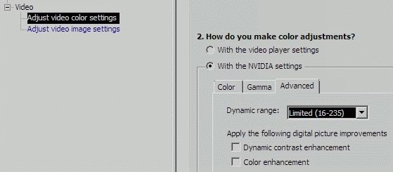

Στη καρτα γραφικων εχεις επιλεξει 24Hz?
Εχεις δοκιμασει πως συμπεριφερεται στα 50 και 60?
Θα απενεργοποιησεις οτι βελτιωτικα κινησης εχει η τηλεοραση και θα δοκιμασεις στα 24Hz,50Hz και 60Hz.
Ασχετο με το προβλημα που εχεις αλλα μη ξεχασεις στη καρτα γραφικων να ρυθμισεις τα σωστα levels.
Μη πειραξεις τα brightness και gamma αλλα μονο το Dynamic Range οπως δειχνω στη φωτογραφια.Επιλεγεις αναλογα με το τι χρειαζεται η τηλεοραση σου.
Χρησιμοποιησε τα mp4 πατερνακια του avsforum.

Λοιπόν, μόνο όταν βάζω 25hz δεν δημιουργείται αυτό το πρόβλημα. Αυτό που δεν καταλαβαίνω είναι ότι υποτίθεται πως η κάρτα και τηλεόραση υποστηρίζουν 24hz. Τέλοσπάντων, για τις ταινίες που χρειάζεται θα το γυρνάω σε 25hz και βλέπουμε τι θα κάνουμε.

Πολυ συχνα οι κατασκευαστες τηλεορασεων λενε τη μιση αληθεια στα χαρακτηριστικα των συσκευων τους.
Στη δικια σου περιπτωση πιθανοτατα η τηλεοραση δεχεται τα 24Hz αλλα δεν τ`αναπαραγει σωστα.
Εαν στελνεις 1080p 25Hz,τοτε πρεπει να βλεπεις 1080p΄Εκτος κ`εαν η τηλεοραση σου μετατρεπει το σημα σε 1080i.
Η καρτα γραφικων υποστηριζει οτι αναλυση και Hz Θελεις.
Πρεπει να διαβασεις το manual κ`επισης να ψαξεις για πληροφοριες σχετικα με το μοντελο σου στο internet.
Τι διαφορα περιμενες να δεις με την Nvidia?
Καλυτερα χρωματα,βαθυτερο μαυρο κ.λ.π. ?
Αυτο δεν γινεται.Ολες οι καρτες το ιδιο σημα βγαζουν.
Εαν εχουν καποια διαφορα προ ρυθμισεως της συσκευης αυτο γινεται απο τους drivers και εξαλείφεται οταν ρυθμισεις τη συσκευη σου.
Ο βασικος λογος προτιμησεως Nvidia καρτας ειναι οι πολυ πιο ωριμοι και αξιοπιστοι drivers.
Εαν σου δουλευει οπως ειναι τωρα,γνωμη μου ειναι να μη το πειραξεις.
Ενα τελευταιο που σκεφτηκα,μηπως τα προβληματικα βιντεο ειναι δορυφορικες εκπομπες στα 50Hz?
