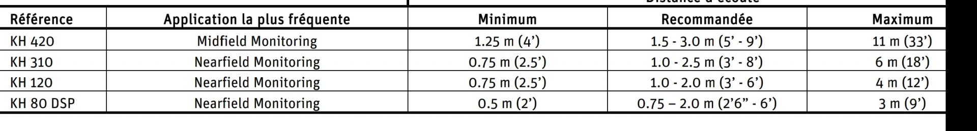

Η πρόταση της Neumann για τα 2μ απόσταση ακρόασης, είναι προφανώς το 310:
Είναι ένα nearfield monitor, με ενδεδειγμένες αποστάσεις ακρόασης ως εξής:
Δηλαδή ιδανικά 1-2,5μ.
Κατά την προσωπική μου εκτίμηση, στα 2,5μ θα ζοριστεί, ενώ τα 2,3μ τα έχει.
Αντιστοίχως το 120, που προδιαγράφεται 1-2μ, εκτιμώ πως στα 2μ θα ζοριστεί, αλλά το 1,8μ το έχει.
Βεβαίως και για το 80 λένε 0,75-2μ, αλλά λόγω μικρού μεγαφώνου, θεωρώ πως πάνω από 1,5μ θα δυσκολευτεί, εκτός κι αν ανέβει το σημείο κρος.
Τέλος πάντων, κολλητά σε τοίχο το 310 προδιαγράφεται για 116,3 dB SPL, και φοράει γουφερ 8.25", είναι δε τριδρομο, ενώ τα μικρότερα είναι 2 δρόμων.
Επίσης είναι ακουστικής ανάρτησης, κλειστή καμπίνα δηλαδή, ενώ όλα τα υπόλοιπα ηχεία της φίρμας είναι bass reflex.

Αυτό το θα ζοριστεί δεν το καταλαβαίνω τι σημαίνει ακριβώς
Σημαίνει ότι θα είναι εντελώς στο όριο για να καταφέρει να βγάλει στάθμη Αναφοράς.
Δηλαδή θα ζοριστεί από πλευράς max SPL.
