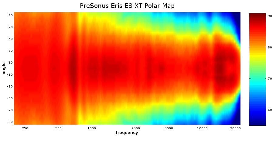

Δεν έχει τσιμπημενα πρίμα, εκτός κι αν ακούς πολύ νιαρφιλντ, κι αυτό είναι συνέπεια του εν λόγω waveguide. Δες ποστ #16, και δες στις 30° πόσο κουκλί είναι..

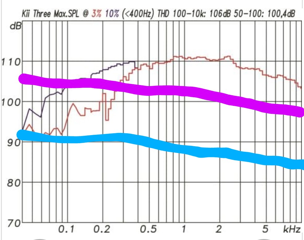

Μία απορία:
Υπάρχει κάποιος γενικός πρόχειρος μπούσουλας ως προς το πόσα db μέγιστης έντασης κερδίζει ένα ηχείο όταν κροσάρεται πχ στα 80hz και οι χαμηλές συχνότητες πηγαίνουν σε υποβαθύφωνο; Πχ ένα ηχείο που ως full range προδιαγράφεται με max spl 105 db, πόσο κερδίζει με το διαχωρισμό συχνοτήτων και την απαλλαγή του από τις χαμηλές;
Εξαρτάται από την κλίση της ταργκετ κερβ που θα χρησιμοποιηθεί.
Τυπικά, περί τα 3 ντεσιμπέλ.
Να υπολογίζεις πως υπάρχει και κάποιο γκέιν από το χώρο, αναλόγως τοποθέτησης.
Η ανωτέρω απάντηση που έδωσα, αφορά μόνο το φάσμα λειτουργίας του δορυφόρου υπό άριστες συνθήκες, και μάλλον δεν έχει αποσαφηνιστεί αυτό.
Οποιοσδήποτε δορυφόρος, έχει 2 χρήσιμες στάθμες, πάντα σκεπτόμενοι την σωστή ταργκετ κερβ απόκριση.
Μια χρήσιμη στάθμη είναι ως δορυφόρος, δηλαδή κροσαρισμενος στους 80 κύκλους.
Μια δεύτερη χρήσιμη στάθμη είναι χωρίς κρος, με αναπαραγωγή όλου του φάσματος.
Με μωβ γραμμή η χρήσιμη στάθμη με σαμπ, και με μπλε γραμμή η χρήσιμη στάθμη χωρίς σαμπ, σε ένα ηχείο πραγματικά φουλ φάσματος και αξίας 10.000€:
Δηλαδή, το κέρδος στάθμης με χρήση σαμπ ισούται με την πτώση στάθμης max SPL του εκάστοτε δορυφόρου από τα 90-100 χερτζ μέχρι τα 20.
Φτηνότεροι δορυφόροι, με ανεπαρκή εντελώς ανάπτυξη στάθμης στην πρώτη και δεύτερη οκταβα, πρακτικά δεν έχουν καμία δυνατότητα χρήσης χωρίς σαμπ, παρά το γεγονός πως σε αρκετά σπίτια αυτό συνηθίζεται. Είναι εκτός προδιαγραφών hi-fi.
