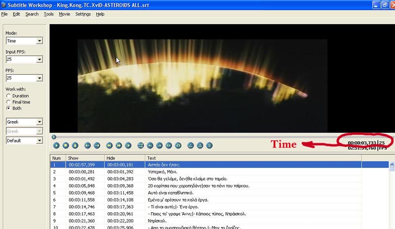

Πανω παιζει η ταινια για να βλεπουμε τι κανουμε και κατω είναι οι υποτιτλοι.
Μπορει να δεχτει όλα τα αρχεια υποτιτλων αλλα αυτά που θα συναντήσουμε πιο συχνα είναι σε καταληξη srt , sub και txt
Tωρα αν εχουμε ασυγχρόνιστους υποτιτλους .
Παιζουμε την ταινια από το workshop μεχρι το σημειο που θα ακουσουμε τον πρωτο διαλογο.
Εκει κανουμε στοπ και σημειώνουμε τον χρονο που τον ακουσαμε
Π.χ. 00:00:03,782
Μετα πηγαινουμε στο τελος της ταινιας και αντίστοιχα σημειώνουμε τον χρονο που ακούγεται ο τελευταίος διαλογος .
Π.χ. 02:49:51,160

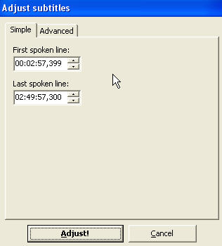

Έχοντας τον χρονο εμφάνισης του πρωτου διάλογου και του τελευταίου , πηγαίνουμε
Edit – Timings – Abjust – Abjust Subtitles
Στο εικονίδιο που μας βγάζει , βαζουμε τον πρωτο και το δεύτερο χρονο που εχουμε σημειώσει
Κλικ Abjust και είμαστε έτοιμοι.
Π.χ. 00:00:03,782
Π.χ. 02:49:51,160
Π.χ. 00:00:03,782
Π.χ. 02:49:51,160
