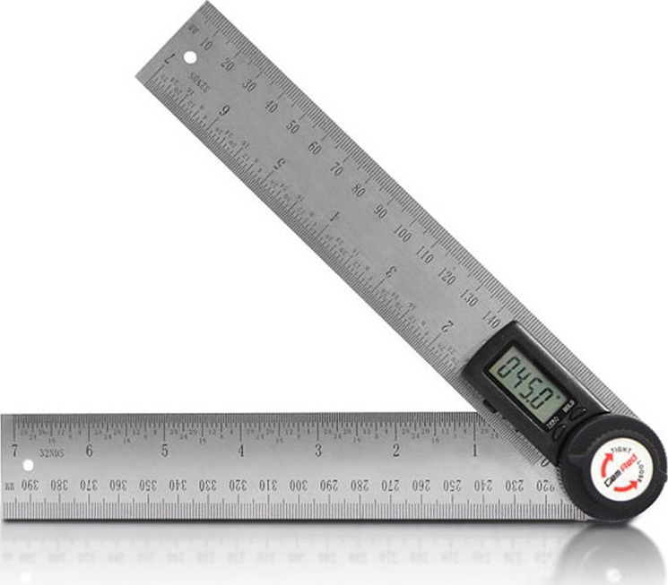

Καλησπερα. Τις μοίρες πως τις υπολογίζετε στην τοποθέτηση των ηχειων; Με το μάτι η με κάποιο εργαλείο;
