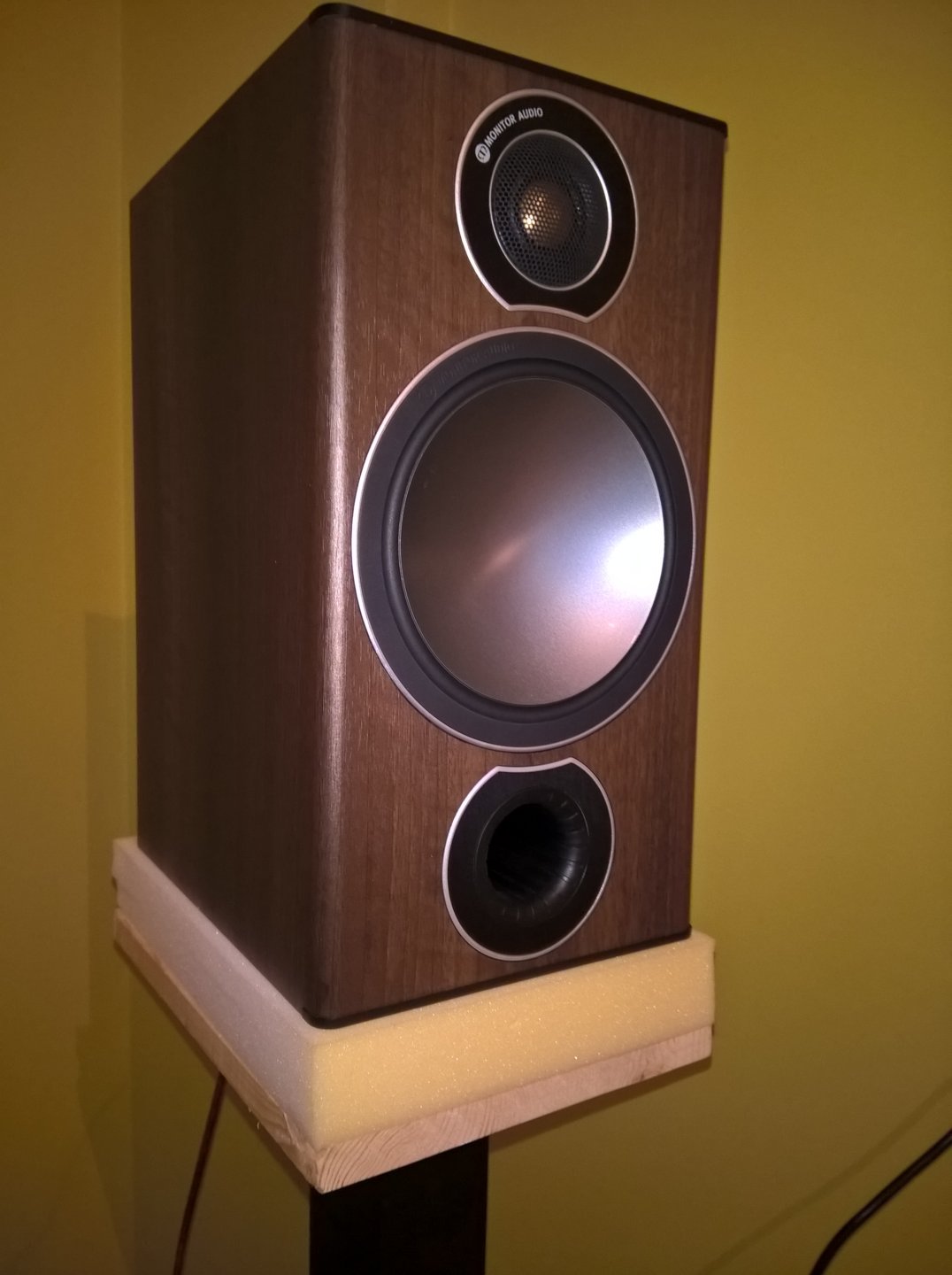

να ρωτησω και εγω κατι.. γιατι καποιοι βαζουν αφρολεξ κατω απο τα ηχεια; λενε οτι ειναι καλυτερα αλλα δεν ξερω τον λογο. εβαλα 2 τετοια κομματια
148
98
να ρωτησω και εγω κατι.. γιατι καποιοι βαζουν αφρολεξ κατω απο τα ηχεια; λενε οτι ειναι καλυτερα αλλα δεν ξερω τον λογο. εβαλα 2 τετοια κομματια View attachment 70738
Πιθανόν σαν αποσβεστήρα...κραδασμών...; Να μη γλιστράνε;
Οι δικές μου έχουν "καρφιά" που στηρίζεται το ηχείο.
Αν οι βάσεις αυτές δεν παίρνουν καρφί ή δεν θέλεις ,λύση ίσως είναι αντί αφρολέξ ειδικά πατάκια .

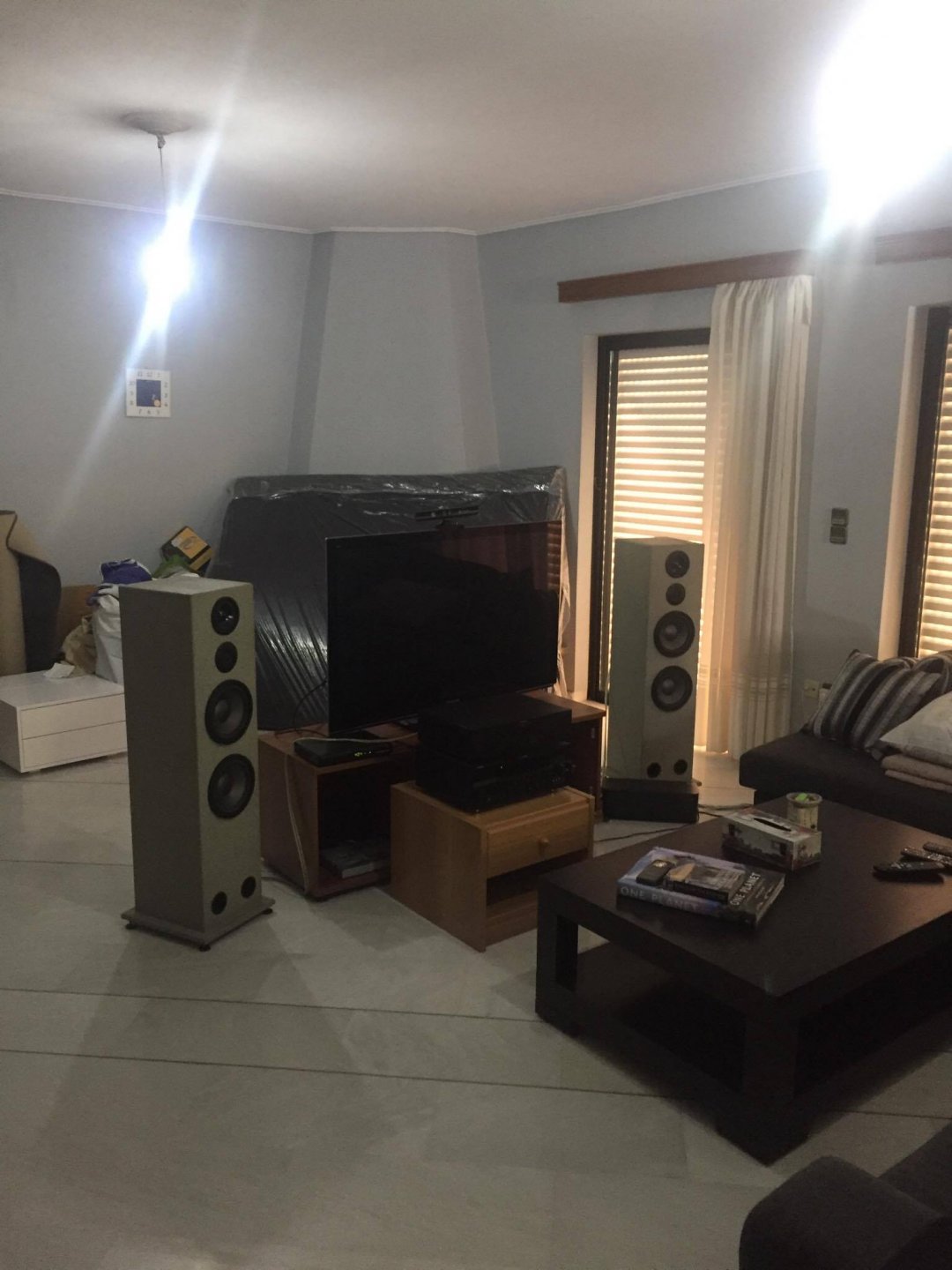

Καλήμερα, θα ήθελα την βοήθειά σας για το που μπορεί να μπεί το συστημα - ηχεία, όπως και την βοήθεια για αγορά sub και κεντρικού μεταχειρισμένα.
Το σύστημα αποτελείται απο εναν Yamaha RX-V1065, τελικό ενισχυτή ROTEL RB 980BX, ηχεία είναι ιδιοκατασκευή με μονάδες της visaton με ειδικό πρόγραμμα φυσικά και φιλοσοφία όπως του πρώτου ερμή της audio spectrum με γραμμή μεταφοράς με κόστος υλικών περίπου 700€ και πολύ καλή ποιότητα ήχου.
Η χρήση θα είναι πιο πολύ για μουσική και λιγότερο για ταινίες.
Στη γωνία όπως βλέπετε υπάρχει ένα τζάκι, τα έπιπλα μην τα λαμβάνετε υποψη σας και δείτε το απλά σαν έναν άδειο χώρο.

Να προτιμησω την αριστερη η τη δεξια διαταξη;
Η τηλεοραση ειναι 55''. Η αποσταση των ηχειων με την αριστερη διαταξη ειναι 2 μετρα ενω με την δεξια ειναι 2.80. Η αποσταση της τηλεόρασης απο την θεση ακροασης ειναι 3 μετρα.
Ευχαριστώ.
1.249
1.873
Παραπανω φαίνεται μια φώτο.
Εγώ θα το έστηνα στον τοίχο που είναι το τζάκι. (5.03μ.)

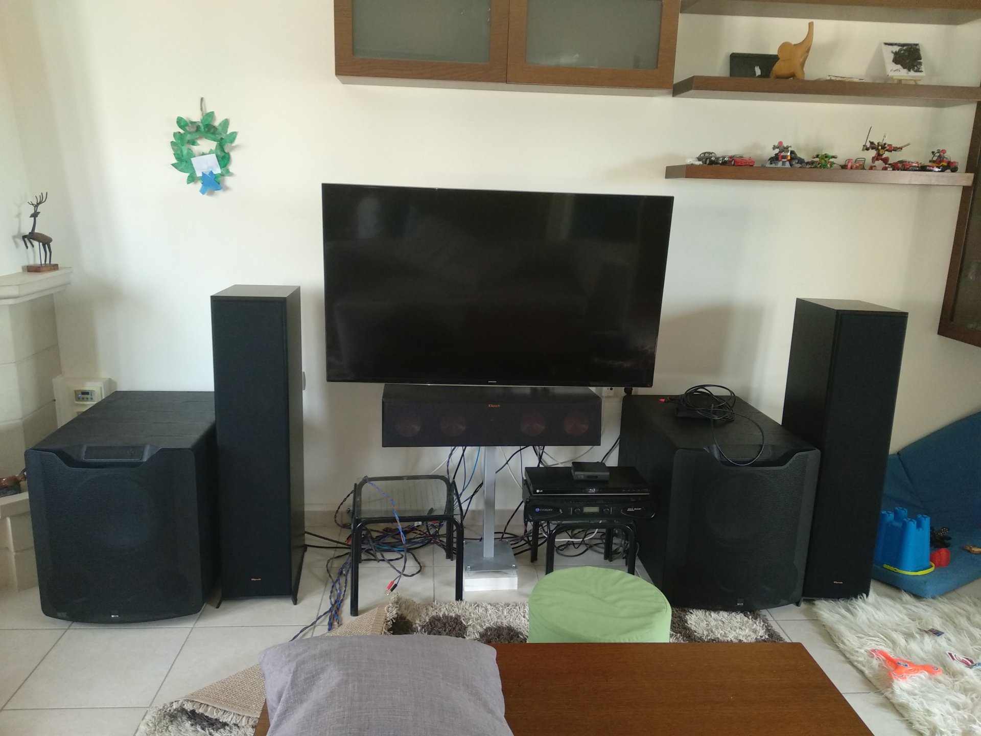

Ευχαριστώ.
Αλλη θέση για το ένα από τα δυο σαμπ υπάρχει; Πίσω κάπου;
866
1.068
Το δεξί μπορεί να απομακρυνθεί. Για άλλη θέση, δύσκολο καθότι σαλόνι... Στους πλαινούς τοιχους εχει μπαλκονοπορτες, καλοριφέρ....
Τελικά έβαλα τα ηχεία δίπλα στην τηλεόραση και τα σαμπ απο δίπλα εξωτερικά και πλησίασα τον καναπέ, οπότε απέχω 2,50 απο κάθε ηχείο (απο τα τρία μπροστινά).

Οπως φαίνονται απο την φωτογραφία είναι πολύ κοντά μεταξύ τους. Λάθος για μένα.
Περιορίζεται η σκηνική παρουσία.
Είναι ισοσκελές τρίγωνο με 2,50 2,50 1.75
Περιμένω αύριο καινουργιο ενισχυτη και βλέπουμε...
:drinks: Καλορίζικο φίλε μου. Ποιόν αγόρασες? :D:p
ποιο ανοιχτά τα ηχεία. όπως είπαμε δοκίμασε να βάλεις σε άλλη θέση το ένα sub. πίσω - πάνω - κάτω.... κάπου αλλού :tongue:
