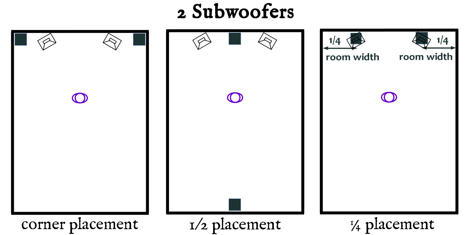

Το δεξί αν μπορείς βάλτο τέρμα γωνία.
Νομιζω ότι επιτυγχάνεται το τρίτο σενάριο
Στις γωνίες λόγω τζακιού δεν γίνεται, οπότε λέω να τα αφήσω έτσι και αυριο που θα έρθει ο ενισχυτης βλέπουμε.

To δωμάτιο σου δεν είναι by the book για να πας με συγκεκριμένα σενάρια. δοκίμασε το δεξί γωνία για να κερδίσεις και gain.
Βέβαια τρέξε το audyssey app στο marantz δες και με το umik τι παίζει και εδώ είμαστε. Το αγόρασες το app?

Oxi akoma, περιμενω να παραλαβω τον ενισχυτη, να συνδέσω και μετά. Πάντως τα καμώματα σου να πηγαινω το/τα σαμπ βολτα στο δωμάτιο δεν τα κάνω!
Αν παει σε γωνία δεν χάνει σε καθαρότητα; δεν "μπουμάρει";

και φαντάσου πήγαινα το 2000. το 13αρι - 4000 που να το κουνήσεις. Εξαρτάτε το χώρο σου που θα μπουμάρει.

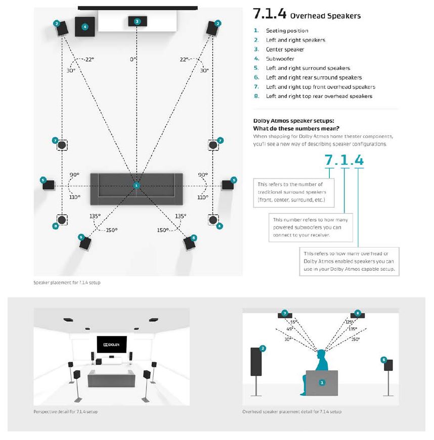

Πως βρίσκω την ακριβή θέση των atmos στο ταβάνι?
Κάπου διάβασα ότι είναι η απόσταση του αυτιού με το ταβάνι αλλά οριζόντια από την θέση ακρόασης. (μπρος και πίσω)
Έτσι είναι?
Έτσι είναι?

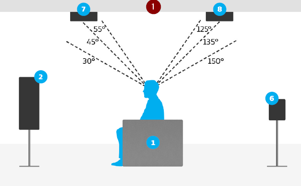

Εξαρτάται από τις μοίρες που θα τοποθετηθούν

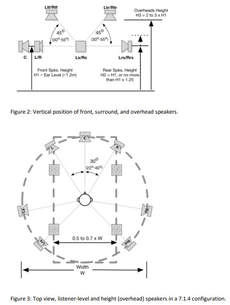

και υπολογισμός πλευρών:
Τα Atmos θα μπουν στην ίδια ευθεία με τα front left/right.
1.249
1.873
Το ιδανικό είναι 45 μοίρες, που σημαίνει ότι αν το ηχείο είναι στο 1.70μ από τα αφτιά, πρέπει να είναι 1.70 μπροστά και 1.70 πίσω από τη θέση ακρόασης.
Αυτό για 4 ηχεία.
Αν βάλεις 2 ηχεία πρέπει να είναι πάνω ή λίγο ποιο μπροστά από τη θέση ακρόασης.

Δεν γίνεται να μπουν στην ίδια ευθεία με L-R.
Δεν μπορεί να τρυπηθεί η γυψοσανίδα σε εκείνο το σημείο για in ceiling, για το L το R άνετα.
Οπότε θα μπουν 30cm πιο μέσα και τα 2 για ισομετρια.
Κι εφόσον ισχύει ότι είπα στην ερώτηση για 4 Atmos τότε πάω για 2 μόνο.
1.74 είναι το αυτί με το ταβάνι και 1,90 περίπου η απόσταση ακρόασης απο LCR..
Κι εκεί λόγω σχεδίου γυψοσανίδας δεν θα μπορώ να έχω πρόσβαση στα καλώδια που υπάρχουν ήδη κλεισμένα στο ταβάνι...
