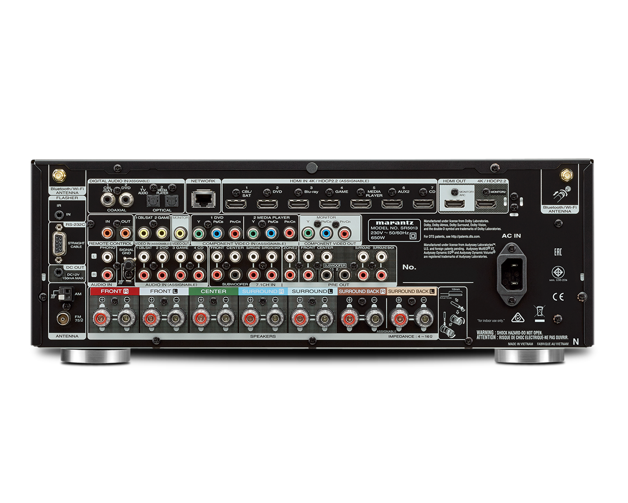

Υπάρχει αυτός ο AV με preouts σε rca
να οδηγήσει αυτά τα ηχεία ( 5 προς το παρόν ,7 αργότερα)
και 2 subs

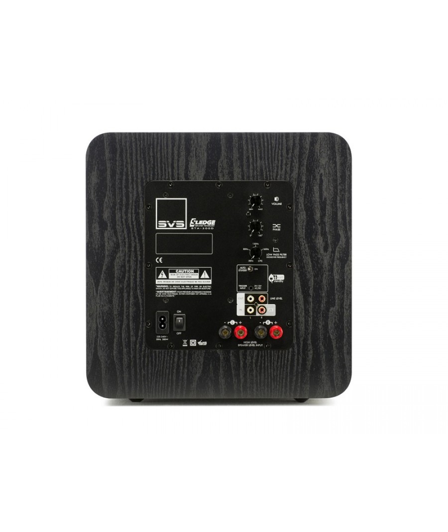

Για τα subs απλή φτηνή λύση βρήκα την παρακάτω

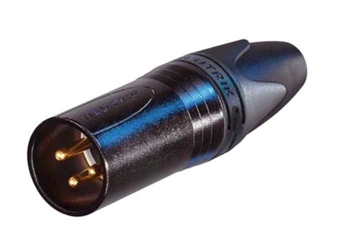

Εγώ έχω την ίδια σύνδεση χωρίς το di .
Τρέχω mogami με neutrik και δεν έχω κανένα προβλημα.
Rca σε xlr χωρίς κάποιο θέμα.

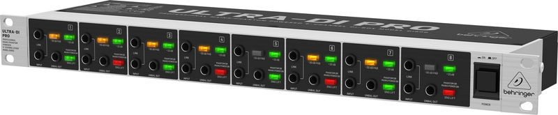

Φτιάξε καλώδια rca to xlr (με μικροφωνικο καλώδιο) και βάλτα...
Αν είσαι οκ, τρως τα 100++ ευρά που γλυτώνεις σε σουβλάκια :p
Αν δεις πως έχεις θορύβους, τότε τα κόβεις 1 μέτρο από την πλευρά των rca και παρεμβάλεις κάποια συσκευή σαν αυτή που έδειξες....

Πατεντα σκέφτομαι να κάνω γιατί δεν έχω τα λεφτά να πάω για pre με xlr.
