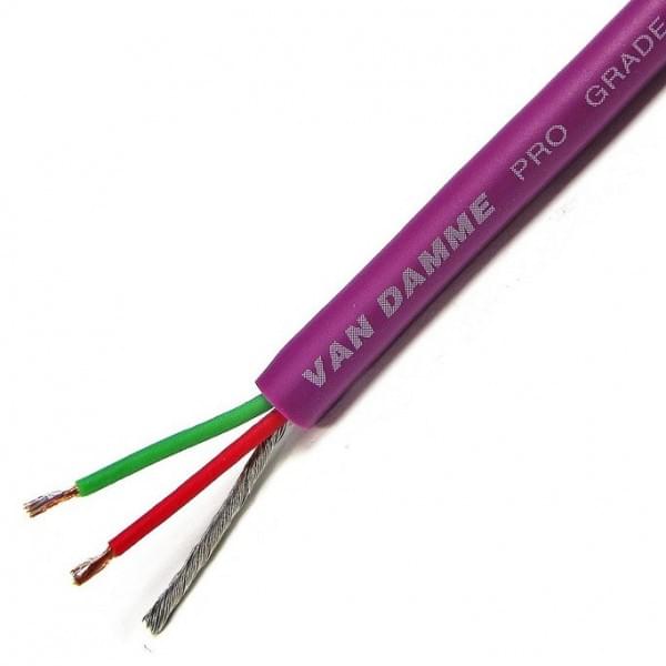

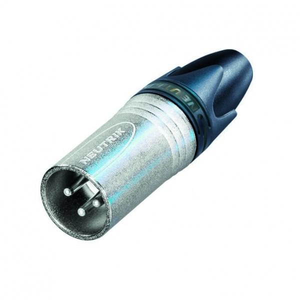

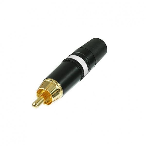

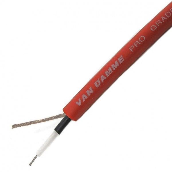

Παραγγέλθηκαν τελικά τα καλώδια.
Προσπαθώντας να αποκωδικοποιήσω τα pdf και τις κριτικές στο net δεν βρήκα λόγο να πάω στα πολύ ακριβότερα και ανατιμημένα τελευταία mogami και προτίμησα τα εξίσου καλά και vfm van damme
Ο συνδυασμός της ΑΨΟΓΗΣ εξυπηρέτησης του αντιπροσώπου και το 25% έκπτωσης που τρέχει τώρα , έκλεισε την δουλειά.
Δηλαδή 36μ καλώδια για ηχεία , 8μ για sub, 9 τμχ ακροδέκτες rca neutrik και 4 xlr neutrik κάτω από 100 ευρώ θεωρώ είναι super

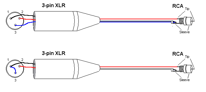

Προς το παρόν και μέχρι να πάρω AV με XLR εξόδους συνδεσμολογία θα είναι rca to xlr aλλά ποιες από τις 2
κολλήσεις να κάνω?
κολλήσεις να κάνω?
την κάτω
κολλήσεις να κάνω?
την πάνω
(και πρακτικά να το δεις, όταν χρειαστεί να πας σε XLR και από τις 2 πλευρές, θα αλλάξεις απλά connector)

Από την στιγμή που κάποια στιγμή θα αντικατασταθούν τα rca με xlr δεν είναι προτιμότερη η πάνω;
Ξεκολάω και κολλάω μόνο από την μεριά των rca ;
την πάνω
Άρα καλά το σκέφτηκα. Thanks
ναι ηλεκτρικά δεν αλλάζει κάτι

Το 1 με το 3, καλό είναι να είναι βραχυκλωμενα όταν το σήμα δεν είναι balance.
κολλήσεις να κάνω?
H Rane λέει το κάτω;
Αλλά κάπου το έχουμε ξανασυζητήσει αυτό... Και ότι είναι διαφορετικό αν είναι XLR σε RCA ή RCA σε XLR.

Και γειώνεις ένα ενεργο κύκλωμα που δεν χρησιμοποιείς:)
Αυτό γίνεται έτσι κι αλλιώς, διότι στο rca υπάρχει γη.
Εφόσον από τη μια πλευρά έχεις ισορροπημένο σήμα με XLR, διαθέτεις +, - και γη.
Από την άλλη πλευρά, χρειάζεσαι + και δεν είναι απαραίτητη η γη, εφόσον όλα τα μηχανήματα έχουν γείωση.
Συνδέοντας στο - του rca το - του xlr, γειώνεις το αρνητικό κύκλωμα που δε χρησιμοποιείται, μέσω του rca.
Βρόχος (σωστά η διόρθωση) γίνεται μέσα στο καλώδιο, σε όλο του το μήκος, που έχεις 2 αγωγούς μονωμενους μεταξύ τους να μεταφέρουν αμφότεροι γη, αν συνδέσεις - με γη.
Aν στο μηχάνημα του rca δεν πηγαίνει γη ή αν το - του rca δεν ταυτίζεται με τη γη του σασί, ή αν έχεις θέμα, τότε συνδέεις τη γη του XLR στο σασί του μηχανήματος με RCA, σε μια βίδα.
Αυτά..
