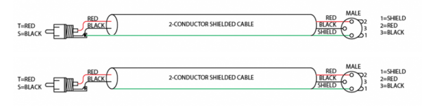

Νομίζω πως το πράγμα μπερδεύτηκε γιατί είναι άλλο να θες XLR->RCA και άλλο RCA->XLR.
Ο φίλος μας εδώ θέλει RCA->XLR άρα το σχεδιάγραμμα είναι κάποιο από τα δύο:
Και τα 2 δουλεύουν, και τα 2 θα τα δεις να προτείνονται.
Στο link της RANE που δόθηκε παραπάνω δείχνει τον κάτω τρόπο, όμως στο ίδιο link ακόμα και σε XLR->XLR δείχνει το μπλεντάζ κολλημένο μόνο στο ένα βύσμα... σα μέθοδο να σπας τα ground loops.
Οπότε!! σε κάθε περίπτωση... μπορείς απλά να μην κολλήσεις το μπλεντάζ από την πλευρά του RCA και να δοκιμάσεις απλά ακουμπώντας το για τυχόν διαφορές και να αποφασίσεις ανάλογα αν θα το κολλήσεις ή όχι.
Στην πλευρά του XLR θα το κολλήσεις μία φορά σωστά και θα μείνει για πάντα ακόμα και όταν πας σε XLR->XLR.

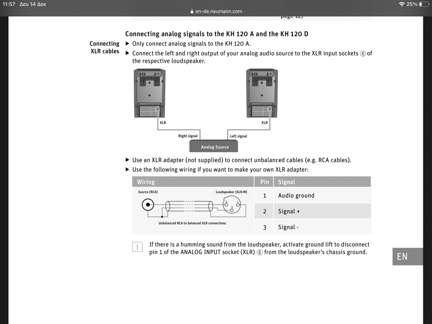

Τελικά τα κόλλησα κανονικά από την μεριά των XLR γιατί διαβάζοντας το manual υπάρχει κουμπάκι στην πλάτη των ηχείων που απενεργοποιεί το pin 1.
( Neumann ρε φίλε έχει από όλα και συμφέρει :). )
Δεν το χρειάστηκα όμως γιατί δεν έχουν το παραμικρό φύσημα
(με τα άλλα της πλάκας καλώδια που είχα μέχρι τώρα όταν πέρναγαν δίπλα στην μακαρονάδα των καλωδίων ρευμάτων,τα ρουτερ και τα πολύμπριζα ,είχα αρκετό hiss )
