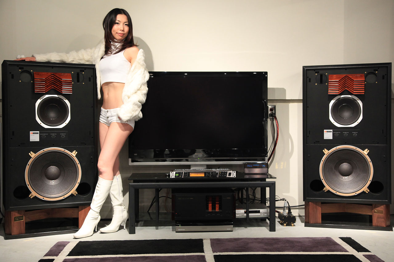

Ο ΝΕΟΣ ΕΙΝΑΙ ΩΡΑΙΟΣ .. Η Ο ΠΑΛΙΟΣ ΕΙΝΑΙ ΠΙΟ ΩΡΑΙΟΣ ?... ΕΠΑΓΓΕΛΜΑΤΙΚΑ JBL (DISCO ERA)

Απάντηση: Ο ΝΕΟΣ ΕΙΝΑΙ ΩΡΑΙΟΣ .. Η Ο ΠΑΛΙΟΣ ΕΙΝΑΙ ΠΙΟ ΩΡΑΙΟΣ ?... ΕΠΑΓΓΕΛΜΑΤΙΚΑ JBL (
βεβαια οι κινεζες γουσταρουν μονιτορ ....
1.863
1.549
αλλα με 2 τετοια ποιος την χ...ει την κινεζα....:roflmao:
1.863
1.549
και ασε τα BERTHA να βαρανε
1.863
1.549
τσσσσ τσσσσσ τσσσ τσσσσ τσσσσ αυτα για σημερα !
