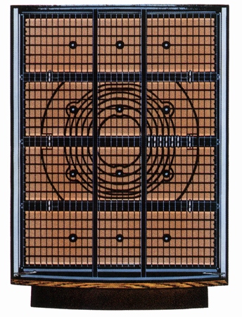

Το συγκεκριμένο μοντέλο διέφερε ριζικά σε σχέση με ένα μονόδρομο κώνου ή και άλλα full range πάνελ.
Και αυτό γιατί τα ηλεκτρόδια δεν είχαν την κλασσική μορφή επίπεδης πλάκας,αλλά διάταξη καμπυλωτών αγωγών σαν κομμάτια περιμέτρου από διαδοχικούς ομόκεντρους κύκλους.Η μεταφορά της διέγερσης από το σήμα εφαρμοζόταν με χρονική υστέρηση και σειρά από το εσωτερικό σετ αγωγών προς τα εξώτερα.Το αποτέλεσμα ήταν ιδανική προσέγγιση σημειακής πηγής,πολύ ανώτερη από συμβατικά μεγάφωνα ή πάνελ.
Συνέπεια εκείνης η απόλυτη εξαφάνιση στο χώρο με την ηχητική σκηνή σχηματιζόμενη όπισθεν των ηχείων.Ακόμα και αυτή η τεχνοτροπία όμως εξαρτιόταν από το εμπεριστατωμένο στήσιμο επί δεδομένου χώρου.
Στους μεταγενέστερους διαδόχους όπως τα 989 η βασική διάταξη παρέμεινε μόνο που το κεντρικό πάνελ που είχε πλέον επιφορτιστεί με τις μεσαίες,εμπλουτιζόταν από επιπρόσθετα πάνελ χαμηλών πάνω και κάτω στον κατακόρυφο άξονα.Η βελτιωμένη διάταξη είχε προσόν το μετριασμό της ακύρωσης από την πρώιμη ανάκλαση στο δάπεδο.

Τι απέγινε αυτό?
Είχε ανακοινωθεί (στο ελλάντα) λίγο καιρό πριν αναγκαστώ να ξεχάσω ό,τι με ευχαριστούσε για να παλέψω να λύνω προβλήματα που άλλων μ@λ@κίες γέννησαν.
Γιατί δεν ευδοκίμησε αυτή η ιδέα?

Τι απέγινε αυτό?
Η πιο πρόσφατη κορυφαία έκδοση είναι το ESL 2912

Στα πόσα db σβήνει;
Ο κατασκευαστής έχει δημοσιεύσει προδιαγραφές παραμόρφωσης σε στάθμη ηχητικής πίεσης 100 dB στο ένα μέτρο,ισοδυναμούσα προς 97 dB από ζεύγος ηχείων στα δύο μέτρα και οπωσδήποτε άνω των 90 σε απόσταση τριών μέτρων.
Το κακό είναι ότι δηλώνει συχνότητες όχι χαμηλότερες των 50Hz...Οπότε εφόσον ενδιαφέρεσαι για την απόκτησή τους ως ΄΄κρυφός΄΄...QUAD lover (αμ πως είναι...αντιαθλητικό να στιγματίζεται μονάχα ο...dapost),θα όφειλες να τα κροσάρεις στην τρίτη οκτάβα και ως καλός Τρινοβίτης να τους έθετες όχι μόνο καμπύλη-στόχο αλλά και ανώτατη επιτρεπτή στάθμη-στόχο ώστε να μη σου σπινθήριζαν.
