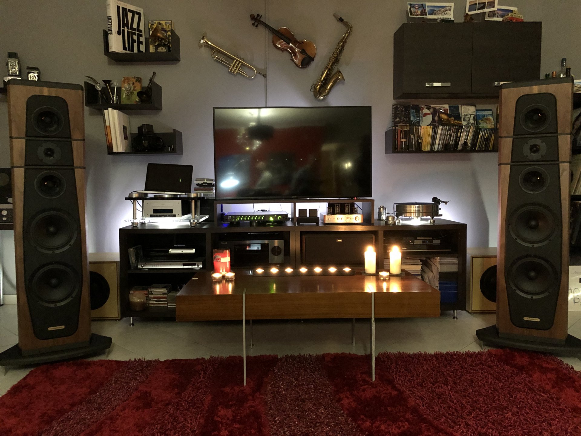

Ποια "μεγάλα λάθη" θα είχε κατά τη γνώμη σου ένα setup όπως εκείνο του μέλους John Kotsidis λ.χ. τα οποία θα συγκαλύπτονταν χάρη στην ενσωμάτωση sub;

Το setup του JFK ο Ear όχι μόνο το έχει ακούσει επισταμένως,αλλά έχει συνδράμει κιόλας στη χωροταξία και την τωρινή του μορφή.Τα κείμενα και οι φωτογραφίες - και με την επιπρόσθετη συνδρομή του υποφαινομένου - είναι διαθέσιμα στο ομόλογο νήμα.
