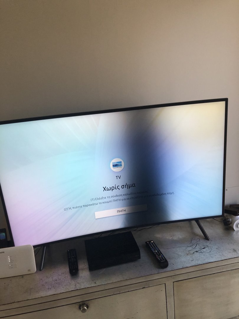

Καλησπερα σε ολους. Μια βοηθεια παρακαλω. Εχω την τηλεοραση 55" NU7302 Curved Smart 4K UHD TV - Samsung 2 χρονια δουλευε πολυ καλα,ξαφνικα σημερα μου εμφανισε δεξια στην οθονη μια μαυρη καθετη σκια . Πανω στην τηλεοραση εχω τους αποκωδικοποιητές της NOVA,COSMOTE TV και εναν VUSOLO4K. Αυτην την μαυρη καθετη σκια την εκανε οπου και αν δοκιμασα να δω. Μπορει καποιος να με βοηθησει, αν γνωριζει γιατι το κανει αυτο? Αν εχει προβλημα με τα pixel αξιζει ο κοπος να την στειλω σε τεχνικο? Ευχαριστω πολυ!!!

Καλώς ήρθες.
Ανέβασε φωτογραφία καλύτερα, αν είναι σαφής γραμμή είναι οθόνη (όχι pixels) ενώ αν είναι σκιά είναι backlight. Σε κάθε περίπτωση μάλλον χρειάζεται τεχνικός.
43.452
78.314
Φαίνεται σαν να κάηκε ένα απο τα LED του backlight. Νομίζω πως αξίζει να ασχοληθείς με τεχνικούς (και να εκνευριστείς πιθανόν).
9
Ευχαριστω πολυ, Ξεκιναω το ψαξιμο για τεχνικο, απο το Πλαισιο που την αγορασα μου ειπαν οτι με καλυπτει η εγγυηση,για να δουμε ποσο θα εκνευριστω. Σε ευχαριστω και παλι !!!

1.716
Αφού σε καλύπτει η εγγύηση δεν έχεις πρόβλημα. Η βλάβη σου είναι σχετικά εύκολη. Δεν θα πειράξουν κάτι που θα χαλάσει την συνταγή από καινούργια. Απλά επειδή μπορεί να επισκευαστεί με ολική αντικατάσταση των led bars ή με μερική αντικατάσταση των καμμένων leds πριν την παραλάβεις κοίτα την με μια στατική φωτεινή εικόμα (μονόχρωμη ή καλύτερα λευκή) αν όλα τα leds φωτίζουν το ίδιο.
Τώρα για τον χρόνο που θα πάρει η επισκευή, με τις σημερινές συνθήκες, θα πρέπει να έχεις υπομονή και κατανόηση.

Ευχαριστω πολυ για την απαντηση. Θα εχω υπομονη , θα βολευτω με μια αλλη τηλεοραση που εχω,ευτυχως που με καλυπτει η εγγυηση. Να εισαι καλα,ευχαριστω και παλι!!

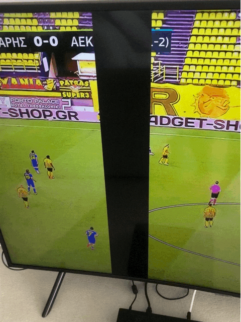

Καλησπερα σε ολους. Μια βοηθεια παρακαλω. Εχω την τηλεοραση 55" NU7302 Curved Smart 4K UHD TV - Samsung .Τον Μαρτιο ειχε εμφανισει δεξια στην οθονη μια μαυρη καθετη σκια ,την εστειλα για φτιαξιμο σε τεχνικο ,με καλυψε και η εγγύηση και ολα ηταν οκ. Τωρα δυο μερες βγαζει μια μαυρη καθετη γραμμη ,εχω τρελαθει που θα πρεπει ξανα να την παω σε τεχνικο,εχει 2 μηνες ακομη εγγύηση , Βαζω ξανα φωτογραφια με την πρωτη βλαβη
και αλλη φωτογραφια με την δευτερη βλαβη , μπορει καποιος να με βοηθησει? Ευχαριστω πολυ.

Τι βοηθεια θελεις ακριβως? Προφανως πρεπει να παει παλι για επισκευη και εισαι τυχερος που δεν εχει ληξει η εγγυηση γιατι εχεις ελπιδα να στην αλλαξουν με καμια ποιο καινουργια . Κανε σε λογικα πλαισια λιγο φασαρια .
2.274
968
κατά τη γνώμη μου, η επισκευή παλαιών τηλεοράσεων δεκαετίας δεν αξίζει τον κόπο και το χρήμα....

Καλημερα ,η βοηθεια που θελω ειναι αν μπορει καποιος να μου πει τι πρεπει να κανω για να μου αλλαξουν την τηλεοραση, την εχω παρει απο ΠΛΑΙΣΙΟ Σεπτεμβριο 2018 ουτε 2 χρονια δεν ειναι, Απο την Samsung μου ειπαν να την παω ξανα σε τεχνικο. Ουτε 2 μηνες δεν περασαν και ξανα εχει βλαβη ,και πρεπει να κανω και 40 χιλιομετρα για να παω στον τεχνικο που εχει συνεργασια με την Samsung , τι ενεργειες πρεπει να κανω για να την αλλαξουν? Ευχαριστω πολυ,καλη σας μερα!!

Η αντιπροσωπεία θα αποφασίσει αν θα αντικατασταθεί ή όχι, όχι ο καταναλωτής.
Ειναι υποχρεωμένη βάση εγγύησης να φτιάξει την ΤV, και αν αυτό δεν είναι συμφέρον για αυτήν λόγο υψηλού κόστους ή απουσίας ανταλλακτικού τότε θα γίνει αντικατάσταση.
Δεν υπάρχει διαδικασία επιβολής αντικατάστασης από τον καταναλωτή.

Σε ευχαριστω πολυ για την απαντηση ,αλλα εχω μια απορια, Την εφτιαξαν πρωτη φορα αλλα δεν περασαν ουτε 2 μηνες σχεδον και εβγαλε ξανα βλαβη ,αν μετα απο 1-2 μηνες εχει βλαβη ξανα ,τι πρεπει να κανω? για 2 μηνες ακομη εχει εγγυηση,δεν πρεπει να την αντικαταστησουν? Από τη στιγμή που η τηλεόραση βγάζει σε τόσο σύντομο διάστημα πάλι βλάβη σημαίνει πως το πρόβλημα είναι σοβαρό, και πως αν την ξαναφτιάξουνε τίποτα δεν μου εγγυάται πως δεν θα ξαναβγάλει βλάβη. Σε τηλεφωνο που ειχα απο την Samsung μου ειπαν να την δει ο τεχνικος και μετα βλεπουμε,επισης ειπαν και για επεκταση εγγυησης 6 μηνες. Καλη σου μερα!!
