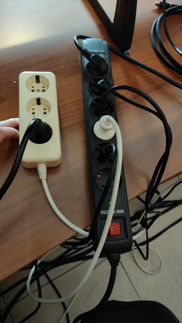

Λοιπόν έχω νέα σχετικά με τον ήχο!
Καταρχάς βρήκα λύση, ευτυχώς για μένα, γιατί ήταν απλά μη ανεκτό. Σήμερα δεν είχα πρόσβαση σε κάποιο πολύπριζο της προκοπής και είπα να δοκιμάσω με ένα ξεχασμένο από τα βάθη του '90. Ήταν παλιό από τους δικούς μου, κάπου σε μια ντουλάπα.
Τα σύνδεσα όλα επάνω σε αυτό, τρεις θέσεις έχει όλες και όλες, πισί, μαραντζ και τελικό, χωρίς οτιδήποτε άλλο κουμπωμένο.
Ανοίγω τις συσκευές και ησυχία!!!
Λέω εδώ είμαστε και ξεκινάω τις δοκιμές. Δοκιμάζω να κουμπώσω άλλο πολύπριζο επάνω και να τραβάει ρεύμα από το παλιό. Ξεκινάει και πάλι ο ήχος...
Με τα πολλά κατέληξα να κουμπώσω στο παλιό πολύμπριζο ΜΟΝΟ τον τελικό και ο ήχος σταμάτησε...
Άρα από την πρίζα φέρνω δύο πολύπριζα το ένα κουμπωμένο στο άλλο και βάζω κανονονικά όλες τις συσκευές επάνω όπως τα είχα δηλαδή, ΕΚΤΟΣ του τελικού, που αντί να τον βάλω κατευθείαν στο πολύπριζο, κουμπώνω πρώτα το παλιό πολύπριζο στο καινούργιο και από εκεί βάζω κανονικά τον τελικό.
Οπότε, επισυνάπτω την παρακάτω φωτογραφία και αναζητώ κάποιον υπεύθυνα να πει σε εμένα και άλλα μέλη που έχουν παρόμοιο θέμα τι διαφορετικό μπορεί να έχει το αριστερό παλιό πολύπριζο από το δεξί που είναι τουλάχιστον 20 χρόνια νεότερο.
TGD
Thread Gravedigger
13.871
12.547
Σκουριασμένες λάμες που αυξάνουν την αντίσταση προς τη γη; :)
Μου έχει τύχει κινεζιά που είχε μεν τα σιδεράκια της γείωσης στις πρίζες, αλλά δεν είχε καν το τρίτο καλώδιο γείωσης...
Και τα 2 που είχε ήταν για τον ...διάολο, έβαλε ηλεκτρική σκούπα η κυρά πάνω του και μου είπε "κάτι μυρίζει".... ήταν ζεστό το καλώδιο...
133
71
Αυτό με το φις θα το δοκιμάσω ώστε να το απορρίψουμε, εάν χρειαστεί.
Σε ένα τόσο παλιό πολύπριζο σίγουρα κάτι δεν θα λειτουργεί σωστά, γιατί δοκίμασα και με άλλο πολύπριζο αρκετά καινούργιο, εκτός των δύο που είχα και εξακολουθούσε να έχει θόρυβο. Οπότε όντως κάτι θα παίζει με το συγκεκριμένο πολύπριζο. Το θέμα είναι εάν χαλάσει το συγκεκριμένο τι κάνουμε, οπότε πρέπει να βρω και μία εναλλακτική ή έστω τι προξενεί το πρόβλημα για να το λύσω μία και καλή.
Δεν είμαι σίγουρος πως μπορεί να σχετίζονται οι υπόλοιπες συσκευές στο σπίτι με το πρόβλημα γείωσης σε αυτές τις συσκευές.
Δηλώνω άσχετος με ηλεκτρολογικά, καθώς ποτέ δεν με απασχόλησε κάποιος θόρυβος ή κάτι παρόμοιο. Είναι η πρώτη φορά που αντιμετωπίζω κάτι τέτοιο.. και σίγουρα είναι από τα πιο εκνευριστικά.
Το παλιό πολύπριζο το έχω ξανά χρησιμοποιήσει παλιότερα, όμως έχει κάνει μέχρι φορτίσεις κινητών. Δεν έχω ιδέα από που προέρχεται το συγκεκριμένο καθώς όχι μόνο δεν το αγόρασ
2.218
2.840
Δεν ειμαι ειδικος ουτε κατα διανοια σε τετοια θεματα αλλα το τι ειναι διαφορετικο αναμεσα στο αριστερο παλιο πολυμπριζο και το δεξι ειναι οφθαλμοφανες και δεν θα μου φαινοταν παραξενο να ειναι η αιτια των προβληματων.
Το καινουριο εχει διακοπτη, λαμπακι, και ενα κυκλωμα που μετατρεπει το AC σε USB 5V. Αρκει να εχει προβλημα ενα απο ολα αυτα.
