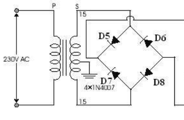

δυσκολεύομαι να καταλάβω γιατί έχει σημασία η αλλαγή της πρίζας ώστε να συνδεθεί διαφορετικά η φάση και ο ουδέτερος....
ένα τυπικό γραμμικό τροφοδοτικό ξεκινάει έτσι:
τι θα αλλάξει αν συνδεθεί ανάποδα;;
ομοίως ένα τυπικό διακοπτικό τροφοδοτικό ξεκινάει με ανόρθωση, κάπως έτσι δηλαδή:
και εδώ δε βλέπω τι μπορεί να αλλάζει....
τέλος πάντων... οι δοκιμές αλλαγής L/N δεν πρόκεται να βλάψουν οπότε δεν είναι κακό να δοκιμάσει κανείς....
Πρώτα από όλα να πω ότι δεν είμαι εξπέρ στα ηλεκτρονικά κυκλώματα. Έτσι λοιπόν δεν μπορώ και εγώ να καταλάβω γιατί ο προβολέας μου (Optoma HD25E) δεν λειτουργεί αν αναστρέψεις την πολικότητα του. Αλλά δεν λειτουργεί, καθόλου. Παίρνει μπροστά, ακούς τα ανεμιστηράκια του και βγάζει ένα ανεπαίσθητο φως που το βλέπεις στον φακό του αλλά δεν είναι αρκετό να βγάλει την παραμικρή εικόνα. Με το που αναστρέψεις την πρίζα λειτουργεί κανονικά.
Από εκεί και πέρα όπως βλέπουμε στο δεύτερο σχεδιάγραμμα σου, το τροφοδοτικό έχει ασφάλεια στην είσοδο της τάσης. Αν αντιστρέψεις τα καλώδια τότε η ασφάλεια θα είναι στο τέλος του κυκλώματος και όχι στην αρχή του. Πέραν αυτού το κύκλωμα έχει και γείωση. Αν υπάρχει βραχυκύκλωμα αυτό μπορεί να συμβεί μεταξύ Φάσης και ουδετέρου ή Φάσης και γείωσης. Όμως αν έχεις αναστρέψει τα καλώδια τότε ρεύμα παίρνεις από τον αγωγό που δεν έχει καθόλου ασφάλεια και το ρεύμα μεταξύ Φάσης γείωσης δεν έχει ασφάλεια σε αυτήν την περίπτωση.
