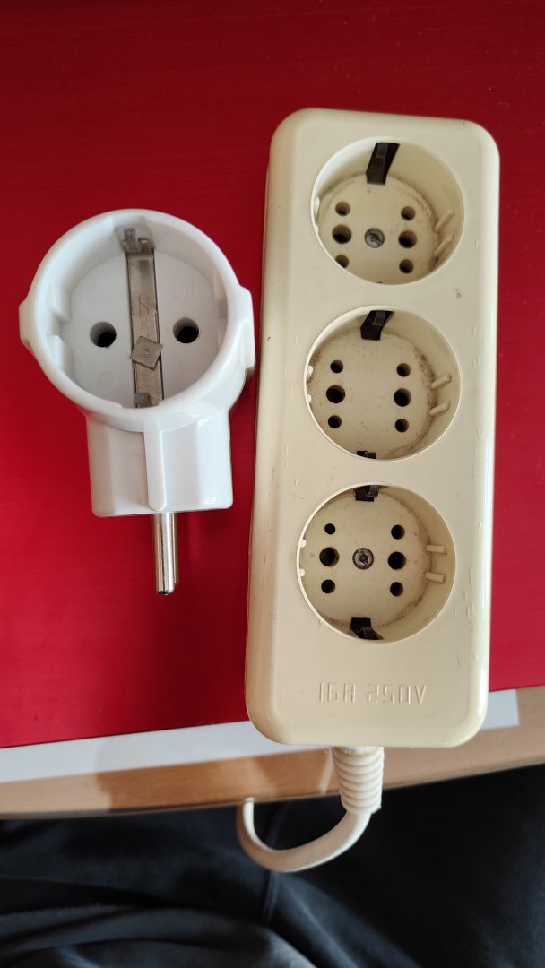

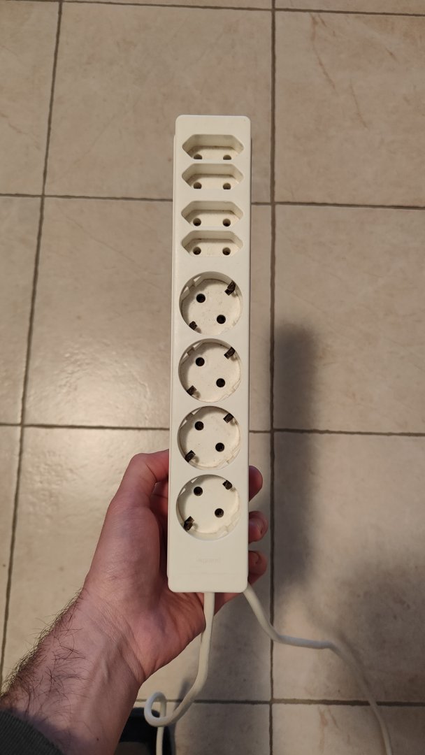

Αυτά που έχω δοκιμάσει μέχρι τώρα είναι τα δύο προηγούμενα και αυτά που ανεβάζω τώρα
Λαμπακι εχουν και τα τρια βλεπω. Και τα δυο εχουν και διακοπτη.
Και αυτο που δεν παρουσιαζει προβλημα, δεν εχει τιποτα απο αυτα.

Λοιπόν βρήκα άλλο ένα παλιό σε ψιλό κακή κατάσταση, ενώ στην αρχή έκανε ένα μικρό θόρυβο με την πρώτη κίνηση του ποντικιού, σταμάτησε και δεν ακούστηκε κάτι άλλο. Μετά βρήκα ένα ταφ που έκανε θόρυβο μεν, αλλά πιο ήσυχο δε..
Και μετά βρήκα ένα καινούργιο πολύπριζο, χωρίς διακόπτη και φώτα που επίσης έκανε θόρυβο..
Αυτό που φαντάζομαι είναι ότι τα παλιά πολυπριζα, δεν έχουν καλές συνδέσεις ενδεχομένως ή κάτι παίζει με τη σύνδεση της γείωσης; Εκεί πάει το μυαλό μου για να μην κάνει θόρυβο μόνο με τα συγκεκριμένα..

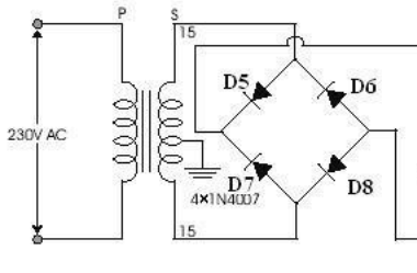

δυσκολεύομαι να καταλάβω γιατί έχει σημασία η αλλαγή της πρίζας ώστε να συνδεθεί διαφορετικά η φάση και ο ουδέτερος....
ένα τυπικό γραμμικό τροφοδοτικό ξεκινάει έτσι:
τι θα αλλάξει αν συνδεθεί ανάποδα;;
ομοίως ένα τυπικό διακοπτικό τροφοδοτικό ξεκινάει με ανόρθωση, κάπως έτσι δηλαδή:
και εδώ δε βλέπω τι μπορεί να αλλάζει....
τέλος πάντων... οι δοκιμές αλλαγής L/N δεν πρόκεται να βλάψουν οπότε δεν είναι κακό να δοκιμάσει κανείς....
