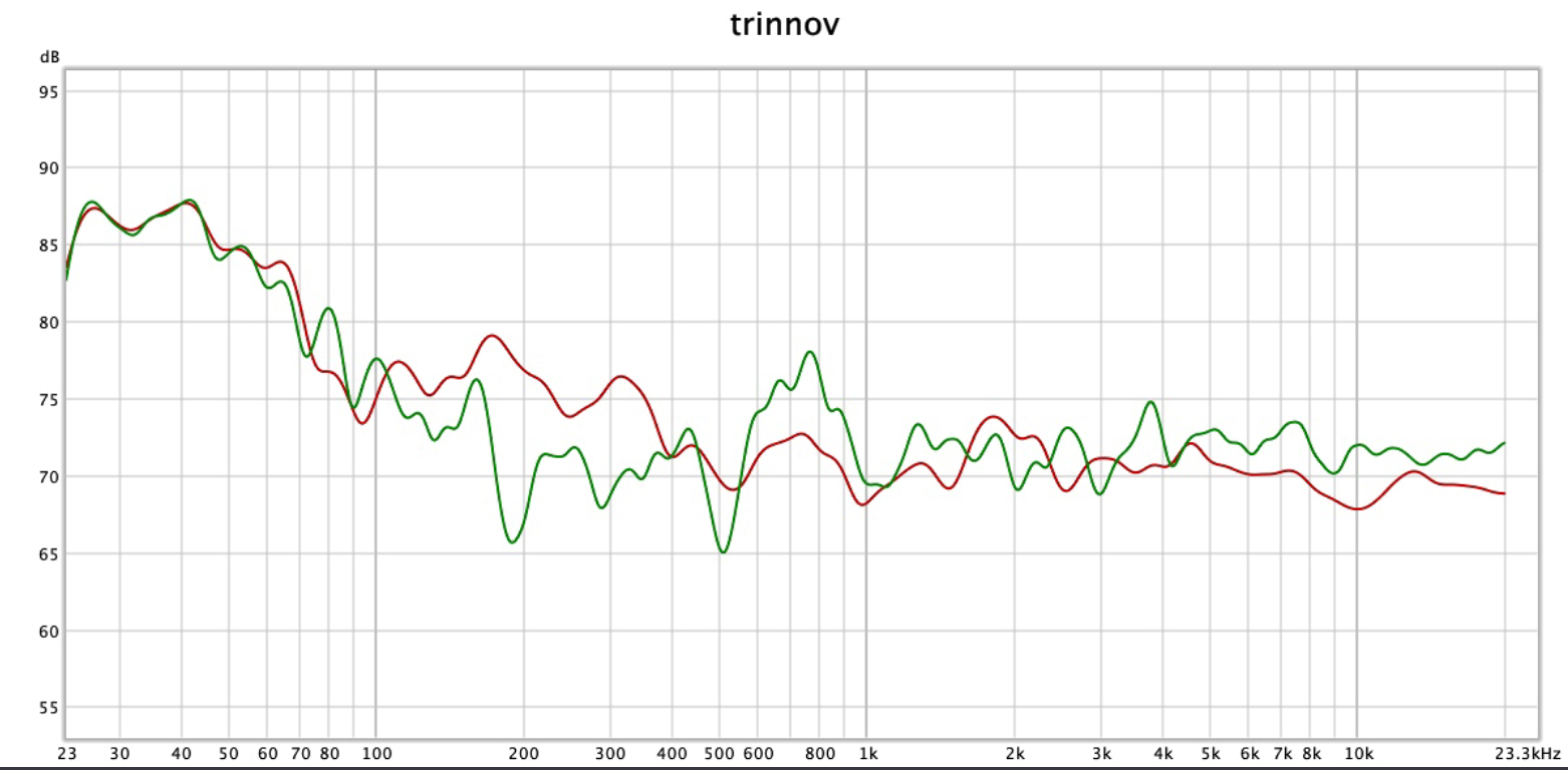

Το ότι ο bryston έπαιζε με το gain λίγο εκτός αυτό ισχύει και για τις δύο ακροάσεις.
Όχι. Μόνο με τον Trinnov εμφανίστηκε το πρόβλημα σε μετρηση. Το εξήγησα. Δεν ξέρω γιατί
Τα άλλα που λέει ο Jio δεν ισχύουν. Την καμπυλη αυτήν μου τη έστειλε μια μερα πριν παει ο Λεανδρος.
Την καμπυλη αυτήν μου την έστειλε μια-δυο μερες μετά το καλιμπράρισμα με τον Τομ
Το μεσοδιάστημα ηταν 10-20 μέρες, δεν θυμάμαι. Μπορει και παραπάνω, μπορώ να το δω αν θελει κάποιος. Ακόμα και δεν ηταν λαθος το gain την στιγμή του καλιμπραρίσματος (δεν ξέρουμε), βλέπουμε πως σίγουρα ηταν λάθος μια δυο μερες μετά.
Αυτο το ξέρουμε, και εκείνες τις μέρες το εντοπίσαμε.
Δηλαδή κατι δεν πήγαινε καλά στο σύστημα, βλάβη, έστω και αποσπασματικά (κάποια μερα δούλευε καποια μερα όχι, δεν ξέρω) για όλο αυτο το χρονικό διάστημα.
Δεν καταλαβαίνω τι δεν καταλαβαίνεις @jiovani75
γιατί σου την έστειλε?
κατάλαβε ότι κάτι έπαιζε λάθος ξαφνικά και πήρε μέτρηση ενός σημείου?

Ειχα δει πολλές μετρησεις του Τζιο εκεινο το χρονικό διάστημα, ψάχναμε να βρούμε λύσεις γιατι ακουγόταν μη ικανοποιητικά και μετρούσε άθλια. Ειχα δει και την μετρηση που ανέβασα πριν, την παραμονή που θα πήγαινε ο Λέανδρος και δεν μου αρεσε καθόλου.
Ειναι μετρηση ενός σημείου. Μετά απο λιγες μερες πήγαμε σε μετρήσεις περισσότερων σημείων.

Ναι κάπως έτσι. Αν και δεν εχω καταλάβει που εντοπίζεται τελικά το πρόβλημα. Στον διακοπτη του Gain? Και γιατι δεν ηταν συνεχές, κάποιες μερες το εκανε και κάποιες όχι; Γιατι δεν το εκανε οταν έβγαινε ο Τρινοβ εκτός;
Δεν εχω ιδέα.

Ναι το πρόβλημα στα ποτενσιόμετρα έτσι εμφανίζεται. Κλασσική βλάβη ποτενσιομέτρου.
Πιάνει βρωμιά και κάνει νούμερα.
Ποιός σου είπε ότι δεν το έκανε όταν έβγαινε ο trinnov εκτός ? πάντα το έκανε απλά δεν το πήραν χαμπάρι.

Γιατί είδα μετρήσεις που δεν το έκανε. Τις ανέβασα πριν.
Μπορεί να είναι τυχαίο γεγονός.
Ο Τζιο λέει πως δεν το έκανε ούτε κατα το calibration, δεν μπορούμε να το ξέρουμε αλλά τον πιστεύουμε.
Οπότε μια το κανει, μια δεν το κάνει, βράσε ρύζι.

Ο gio δεν είναι τεχνικός . Ούτε εσύ είσαι. Αρα λοιπόν δεν ξέρετε τι έχει γίνει.
Σου -σας λέω με απόλυτη βεβαιότητα του τεχνικού ότι το πρόβλημα υπήρχε . Τώρα το ποιός το άκουσε και ποιός όχι είναι άλλο θέμα.

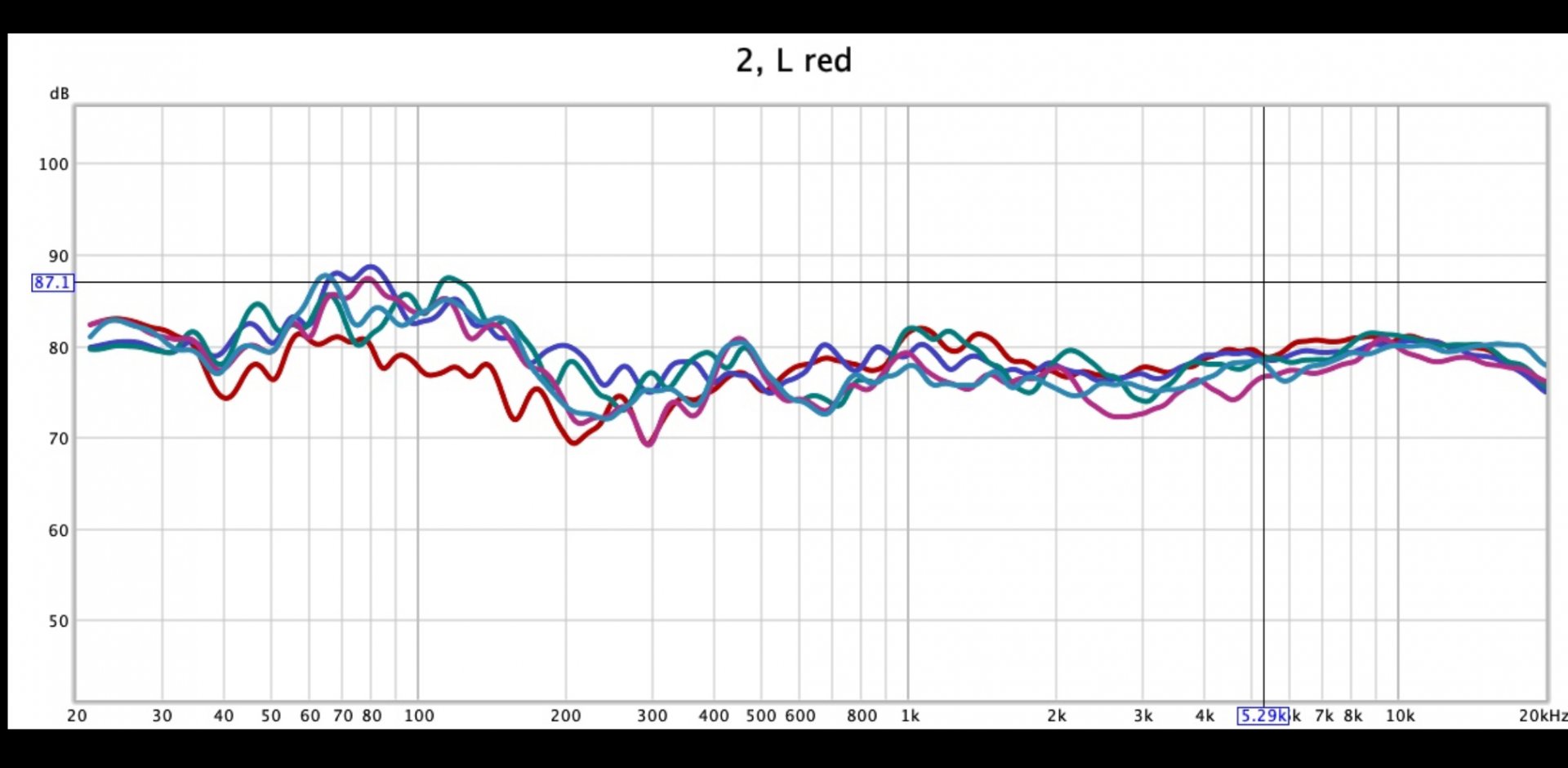

Το πρόβλημα αποτυπώθηκε πρώτη φορά εδώ .
( η κόκκινη γραμμή θα έπρεπε να είναι στο ίδιο ύψος με τις υπόλοιπες σε όλο το φάσμα )
ουσιαστηκα , στο αριστερό ηχείο και για την ζώνη πάνω από τα σαμπ 40 και μέχρι 380 Χερτζ,( σημείο κρος άνω ορίου κροσοβερ για τα γουφερ του αριστερού ηχείου ...) υπήρχε μια πτώση 6 dB.
εκείνο το διάστημα κάναμε άπειρες μετρήσεις και λάμβανε γνώση ο Δημήτρης Σχεδόν κάθε μέρα για ότι αλλαγή γινόταν .
αυτη η μέτρηση ( την έκανα για την στείλω στον Δημήτρη ) είναι μετά την ισοσταθμιση του Τομ. Ποσό μετά δεν θυμάμαι . Δεν υπήρχε όμως στις μετρήσεις που κάναμε πριν ,κατά,και μετά από την ισοσταθμιση .
λογικα αν υπήρχε κάτι τέτοιο θα μας το είχε πει ο Τομ ο οποίος μας έκανε σούπερ αναλυτική περιγραφή ευρημάτων ακουστικής συμπεριφοράς των ηχείων και του χώρου μετά την χρήση του ειδικού μικροφώνου του προενισχυτη.
Ο Τομ μας μιλούσε περίπου μια ώρα για κάθε ηχείο ξεχωριστά . Ποιο πολύ τον είχε ενοχλήσει η απόσταση του κεντρικού από το πάτωμα και οι αντανακλάσεις που ειχαμε από εκεί .
Αποκλειεται να είχαμε ένα τόσο μεγάλο πρόβλημα και να μην το είχε ΔΕΙ η να έχει ΠΕΙ κάτι.
