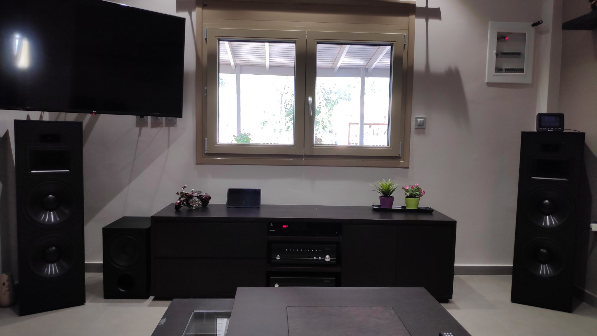

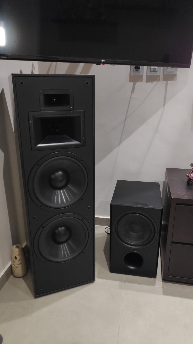

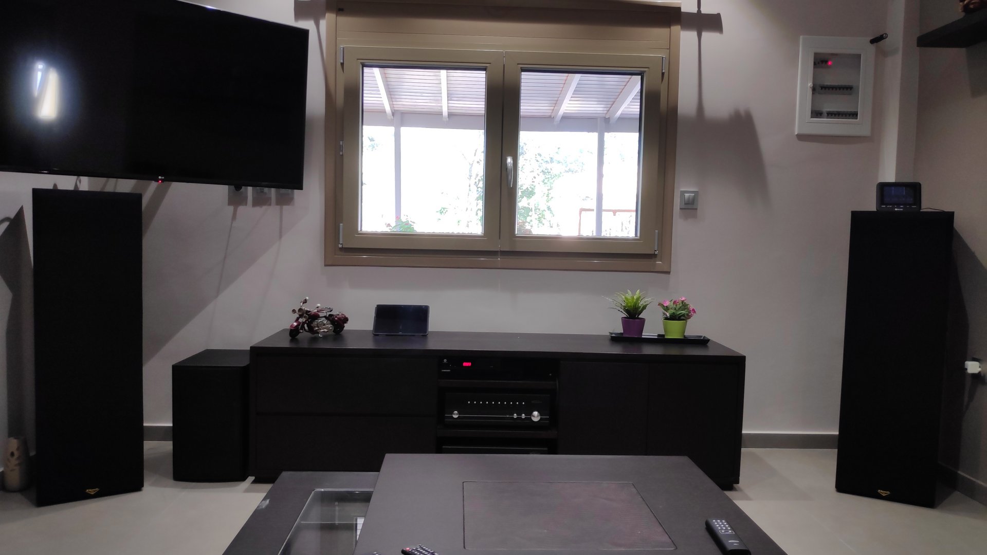

[DOUBLEPOST=1563431043][/DOUBLEPOST]Μια πρωινή φωτό του χώρου μετά την αλλαγή που μου πρότεινε ο dimifoot. Τώρα είναι στα 3 μέτρα απόσταση από το σημείο ακρόασης και 3 μέτρα μεταξύ τους( από κόρνα σε κόρνα).
Το sub είναι απομεινάρι από το 7.1 που είχα στη σοφίτα (canton as25) για να συνηθίζει το μάτι της συζύγου...
Ο χώρος δεν έχει τελειώσει μιας και το σπίτι κατοικείται ουσιαστικά από το Μάρτη.
