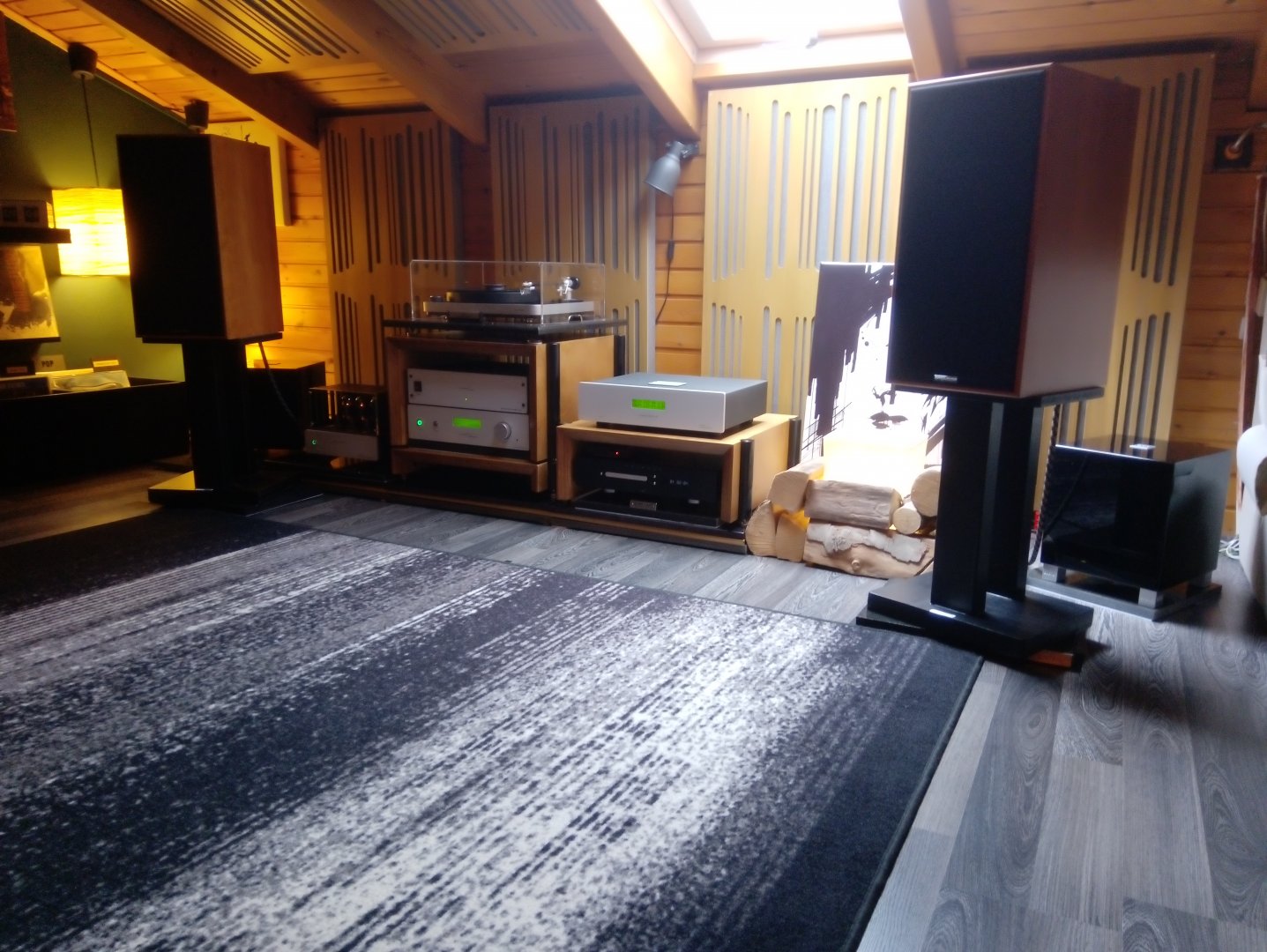

Μη μας κρατάς σε αγωνία, πως σου φάνηκε η προσθήκη των βελτιωτικών του χώρου; :)
840
782
Υπερπανέμορφος χώρος!!!
Τα πάνελ διάχυσης είναι Vicoustic;;;
Τον χώρο επιμελήθηκε επαγγελματίας διακοσμητής;;
Το αποτέλεσμα είναι άψογο...!!!
Super!!!! :hi:
255
749
Τα Panels είναι από Acoustic solution και μπορώ να πώ ότι είναι εξαιρετική η δουλειά που κάνουν, στον χώρο με το που κλείνεις την πόρτα εισόδου ακούς μια ησυχία.. κάνεις το απλο πείραμα χτυπώντας παλαμάκια και δεν αντηχεί το παραμικρό. Βοηθάει και το γεγονός ότι δεν υπάρχουν γυάλινες επιφάνειες απλά ένα παράθυρο σοφίτας και αυτό το καλύπτω με το roler που έχει. Ακούς μόνο την φωνή σου όταν μιλάς.. δεν το περίμενα ότι θα έχει τοσο καλό αποτέλεσμα.
Επιπλέον για τον Τάσο από την acoustic solution μπορώ να πώ ότι είναι επαγγελματίας και ψείρας. όλες οι συμβουλές δόθηκαν τηλεφωνικά και με email κατοπιν άπειρων φωτογραφιών του χώρου.

είαναι acoustic solution (Ελληνική εταιρία) , τον χώρο τον επιμελήθηκα εγώ, με stock που είχα από το φοιτητικό μου σπίτι και μετέπειτα από το εργένικο σπίτι... ευχαριστώ για τα καλά λόγια!

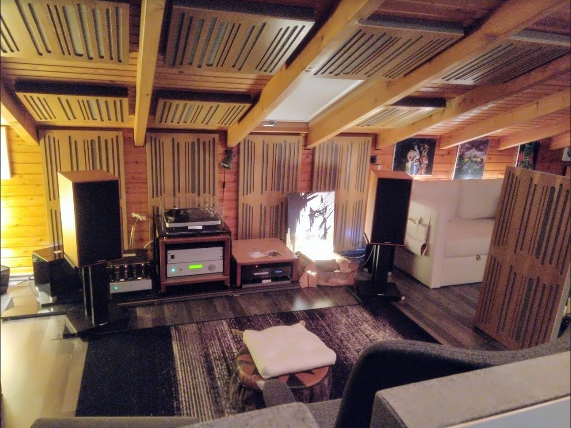

Κώστα καλημέρα,
Θα ήθελα την συμβουλή σου σχετικά με το επόμενο βήμα που θα ήθελα να κάνω για να εξελίξω περαιτέρω τον ήχο. Ήδη με τα panels και με τα δύο subs που μου ανέφερες από την πρώτη! στιγμή ο ήχος σε σχέση με το ισοσκελές τρίγωνο ( πλέον 2 μέτρα Χ 2 μέτρα) είναι στα δικά μου αυτιά εξαιρετικός. Τονίζω στα δικά μου αυτιά διότι δεν έχω κάνει καμία μέτρηση.
Επειδή το budget είναι συγκεκριμένο και δεν γίνεται να κάνω όλα τα βήματα μαζί, σκέφτομαι το επόμενο να είναι αλλά δύο subs relt5i.( Όπως έχεις αναφέρει, σύνολο να γίνουν 4). Αλλά εμπρός στην θέση ακρόασης υπάρχει χώρος μόνο για δύο όπως δείχνει η φωτό που επισυνάπτω. Τα άλλα δύο σκέφτομαι να μπουν πίσω από την θέση ακρόασης. Όσο έψαξα για τοποθέτηση δεν βρήκα κάτι συγκεκριμένο για την πίσω θέση σε δικαναλο setup. Η δε rel αναφέρει για 2 και όχι για 4.
Επιπλέον η σύνδεση! Τα τωρινά έχουν συνδεθεί όπως υποδεικνύει η rel με την high level input κατευθείαν στον ενισχυτή δεξί ακροδέκτη και αντίστοιχα αριστερό ακροδέκτης για τα ηχεία.
( Κόκκινο κίτρινο στο + και μαύρο στο -).
Επειδή για ένα room correction που να έχει δυνατότητα σύνδεσης 4 subs δεν υπάρχει προς το παρόν, έχω δύο ερωτήσεις:
1. Sub δεξιά αριστερά από θέση ακρόασης είναι δόκιμο;
2. Σύνδεση των δύο θα μπορούσε στους ακροδέκτες του ενισχυτή ( δηλαδή να είναι δύο subs ανά center channel speaker με το βολικό high level intervonect της rel;)
Συγνώμη για το μακροσκελές μήνυμα, οπότε έχεις χρόνο και μονολεκτικά μου απαντάς.
Ευχαριστώ για τον χρόνο σου.
Λουκάς
59.322
145.551
Άμα είσαι τώρα ικανοποιημένος και δε νιώθεις να σου λείπει τίποτα, άστα ως έχουν.
Το by the book στήσιμο είναι διαφορετικό από αυτό που έχεις κάνει, και εμπεριέχει σωστό Κρος μεταξύ δορυφόρων και σαμπ, σωστή ενσωμάτωση των σαμπ στο πεδίο του χρόνου, χρήση dsp για την αναγκαία ισοστάθμιση και βεβαίως επιβολή ταργκετ κερβ στο σύνολο.
Όλα τα ανωτέρω γίνονται μόνο με μετρήσεις, είναι τυχαίο το αποτέλεσμα που έχεις άνευ μετρήσεων και απλώς είσαι τυχερός που δεν ακούς προβλήματα.
Όσο για τις θέσεις των σαμπ, αυτές έχουν εξηγηθεί κατ'επαναληψιν ποιες πρέπει να είναι (ένα σαμπ στη μεσοτητα κάθε τοίχου σε ένα τετράγωνο δωμάτιο, ή ένα σαμπ σε κάθε γωνία), μα για κάθε σαμπ η ανεύρεση της βέλτιστης για αυτό θέσης τοποθέτησης θα βρεθεί μόνο με μετρήσεις. Ακόμα και μικρομετακινησεις του καθενός σαμπ, μπορεί να οδηγήσουν σε σημαντική διαφοροποιηση της απόκρισής τους.
Όταν έχεις πολλαπλά σαμπ, μπορεί να προτιμήσεις θέσεις με διαφορετικές υποχωρήσεις στην απόκριση καθενός, εφόσον αυτές δε θα συμπίπτουν μεταξύ τους, άρα στο σύνολο δε θα χρειάζονται καμία ουσιαστική διόρθωση.

Κώστα ευχαριστώ για την άμεση!!!! Απάντηση.
Είμαι ευχαριστημένος οπότε θα μείνω εκεί.
Δεν θέλω να το μπερδέψω το τυχαίο αποτέλεσμα.
Εάν πέσω πάνω σε ένα απλό σε χειρισμό και εύκολο σε σύνδεση (μεταξύ pro & τελικού ενισχύτη) και οικονομικού room corrector πχ lyngdorf rp1 ίσως κάνω μια τελευταία προσθήκη στην ηχητική αλυσίδα (παλιό μεν, αλλά θα μου κάνει την δουλειά)
Για να έχω και μια δύο μετρήσεις και μια σωστή ισοστάθμιση του χώρου.
Ευχαριστώ ξανά

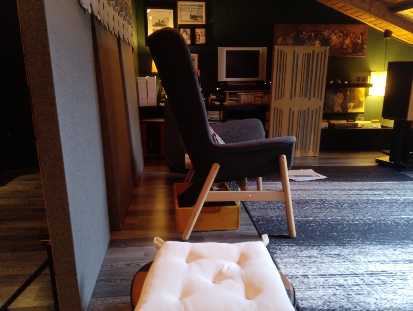

Μιά ερώτηση ,
- ....όταν κάθεστε στην θέση ακρόασης , τα tweeter τών ηχείων σας , είναι στο ύψος τών αυτιών σας ή πιό ψηλά ;
255
749
.....καλοάκουστα τα νέα εργαλεία . :hi:
Μιά ερώτηση ,
Είναι 98 εκατοστά το ύψος αυτιών από το έδαφος (καθισμένος στην πολυθρόνα) και το ύψος του tweeter από το έδαφος μεχρι την μεση του tweeter είναι 94.5 εκατοστά . ( 95 χονδρικά χωρίς το χαλί)
Οι 3 πόντοι έχουν να κάνουν με το πάτωμα της σοφίτας που έχει ελαφριά κλίση προς τα κάτω

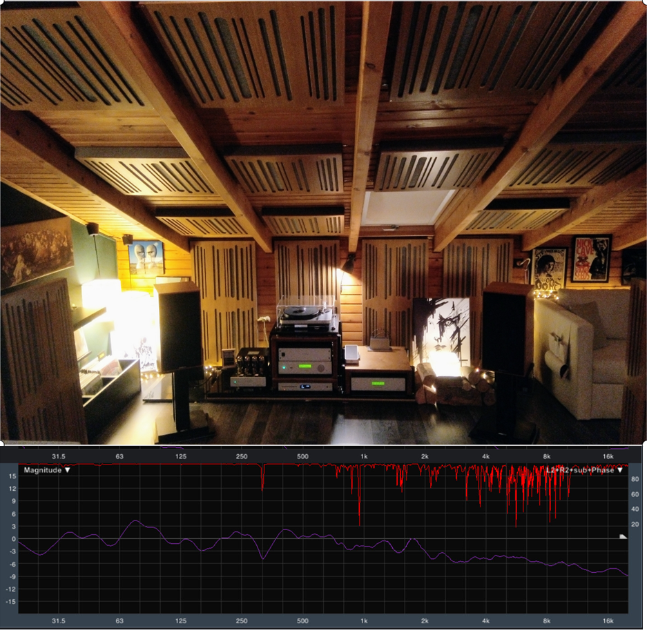

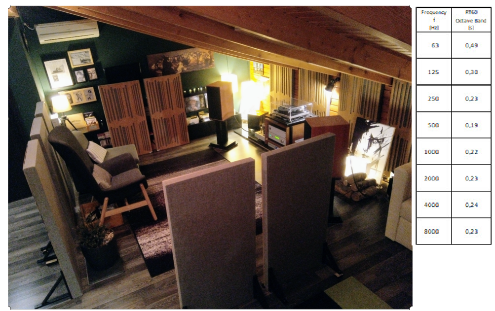

Αγαπητοί συνφορμίτες καλημέρα,
Μετά από αρκετή σκέψη, έκανα το προφανές! (ο χρόνος απόκρισης για να κάνει κάποιος πράξη την λογική σκέψη, δεν είναι πάντα άμεσος).
Με βάση αυτήν την παραδοχή λοιπόν έφτασα στο τέλος το 2021 για να αντιπαραβάλλω με αριθμούς αυτό που εγώ έλεγα "ακούω καλά"
Το κούρδισμα του χώρου έγινε (με ειδικό και ΟΧΙ με τα αυτιά μου) και μπορώ να πώ με σιγουριά ότι πλέον κοιμάμαι πιο ήσυχα (το ηχητικό αποτέλεσμα βελτιώθηκε και δεν είναι placebo-καθρεφτάκια στους ιθαγενείς).
Αυτά γιατι δεν έχω σκοπό να κάνω παραπάνω ανάλυση για το θέμα του treatment στον χώρο (Άλλωστε υπάρχουν συνφορμίτες με μεγάλη εμπειρία και το φωνάζουν μονιμα- τις φωνές αυτές άκουσα!!)
Τα τελικά απότελέσματα είναι τα παρακάτω:
τα πλάγια panels μετακινήθηκαν και τα πίσω ανάλογα (έμειναν σταθερά τα οροφής και τα πίσω από το ηχοσύστημα)
Θα μπορούσαμε να μετακινήσουμε και τα οροφής, αλλά βρήκαμε μια ισσοροπία στην μέτρηση και τα αφήσαμε.
Κάπου στο 5 ώρο κουρδίσαμε και τα subs (πρώτα κουρδίστηκαν ένα - ένα τα ηχεία / subs κλειστά και μετά τα subs, phases κλπ)

Μπράβο Λουκά, έγινε man cave . Φαντάζομαι πως θα παίζει.
Μετρήσεις κλπ ποιος έκανε;
255
749
Ευχαριστώ για τα καλά λόγια, οι μετρήσεις έγιναν από τον Τάσο Λύτρα- Acoustic Solutions (ουσιστικά από εκεί που αγόρασα τα panels)
