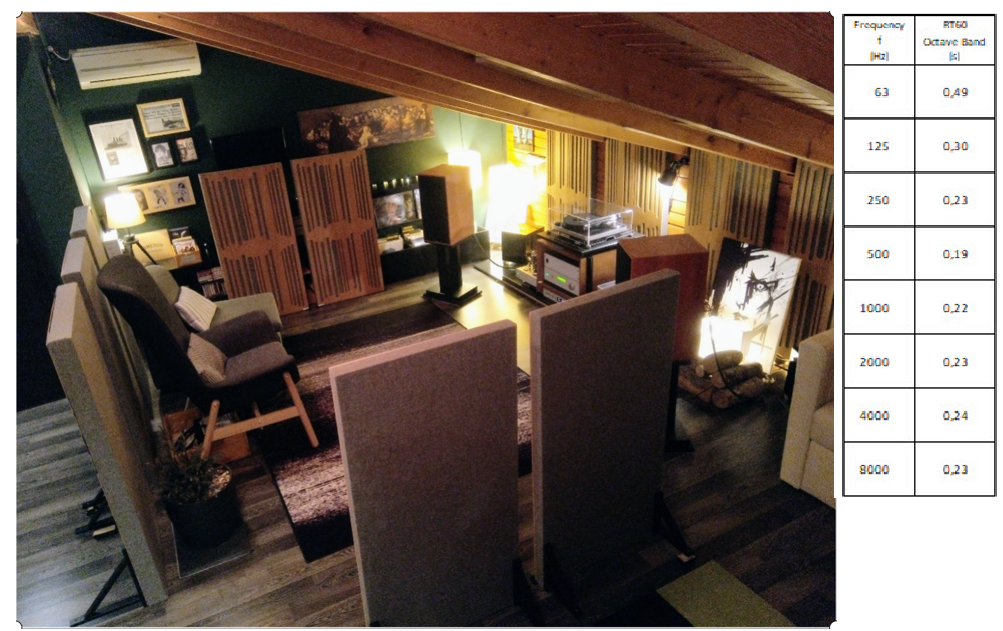

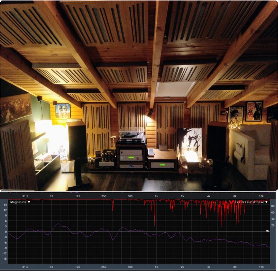

Με βάση αυτήν την παραδοχή λοιπόν έφτασα στο τέλος το 2021 για να αντιπαραβάλλω με αριθμούς αυτό που εγώ έλεγα "ακούω καλά"
Το κούρδισμα του χώρου έγινε (με ειδικό και ΟΧΙ με τα αυτιά μου) και μπορώ να πώ με σιγουριά ότι πλέον κοιμάμαι πιο ήσυχα (το ηχητικό αποτέλεσμα βελτιώθηκε και δεν είναι placebo-καθρεφτάκια στους ιθαγενείς).
Αυτά γιατι δεν έχω σκοπό να κάνω παραπάνω ανάλυση για το θέμα του treatment στον χώρο (Άλλωστε υπάρχουν συνφορμίτες με μεγάλη εμπειρία και το φωνάζουν μονιμα- τις φωνές αυτές άκουσα!!)
Τα τελικά απότελέσματα είναι τα παρακάτω:
τα πλάγια panels μετακινήθηκαν και τα πίσω ανάλογα (έμειναν σταθερά τα οροφής και τα πίσω από το ηχοσύστημα)
Θα μπορούσαμε να μετακινήσουμε και τα οροφής, αλλά βρήκαμε μια ισσοροπία στην μέτρηση και τα αφήσαμε.
Κάπου στο 5 ώρο κουρδίσαμε και τα subs (πρώτα κουρδίστηκαν ένα - ένα τα ηχεία / subs κλειστά και μετά τα subs, phases κλπ)
Από αισθητικής πλευράς σκίζει...
Φανερή από την απόκριση (προφανώς υπό εξομάλυνση 1/6 οκτάβας) η απουσία ισοστάθμισης...Θα έπρεπε οπωσδήποτε να διερευνηθεί και να εντοπιστεί η αιτία για τη χαρακτηριστική ανισορροπία μεταξύ 250 και 400 Hz...
Ναι έχετε δίκιο, η ισοστάθμιση μου επισημάνθηκε για να μπορέσω να ρυθμίσω την ένταση των υψηλών ( εάν το λέω σωστά!) συχνοτήτων.
Απλά θα κοίταζα κάτι που να μην θέλει πολύ ρύθμιση από την μεριά μου, κάτι που να είναι plug n play.
Επίσης σωστά λέτε τα 5 db που χάνω μεταξύ 250 / 400 δεν διερευνήθηκε, διότι κάπου στο 5ωρο με 6 ωρο παραδώσαμε πνεύμα και δεν είχαμε κουράγιο για να πειράξουμε θέσεις, panels ....και δεν ξέρω τι άλλο μπορεί να συμβάλει?

είσαι ώριμος πλέον για την προσθήκη στο σύστημά σου ενός SHD. Η πλάτη της καρέκλας δεν είναι λίγο ψηλή. Με υγεία να απολαμβάνεις το σύστημά σου και να αποτελεί την όαση στην καθημερινότητά σου.

Καλημέρα, έχετε δίκιο για την αγορά ενός roon corrector και μάλλον η ορθολογική λύση είναι ένα minidsp SHD. ( Έχει ωριμάσει σαν σκέψη και πιθανότατα μετά τις γιορτές να προχωρήσω σε υλοποίηση).
Η καρέκλα έχει ψηλή πλάτη, αλλά δεν είδα να παρουσιάζει κάποιο θέμα σαν θέση ακρόασης.

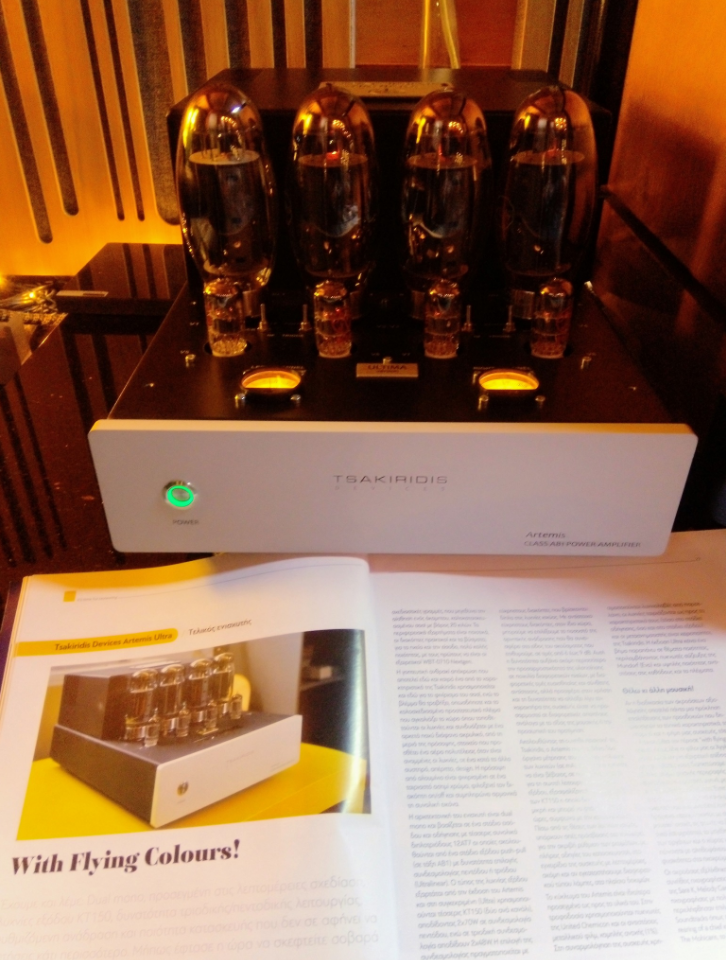

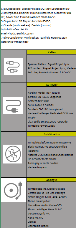

Tsakiridis Artemis Ultima (tung sol KT 150)[Mundorf Silvered Gold Oil πυκνωτές]-Alexander ultima [Mundorf Silvered Gold Oil πυκνωτές]
Στο τεύχος Δεκμβρίου 2021 yellow box έχει μια αναφορά για τον Artemis Ultra

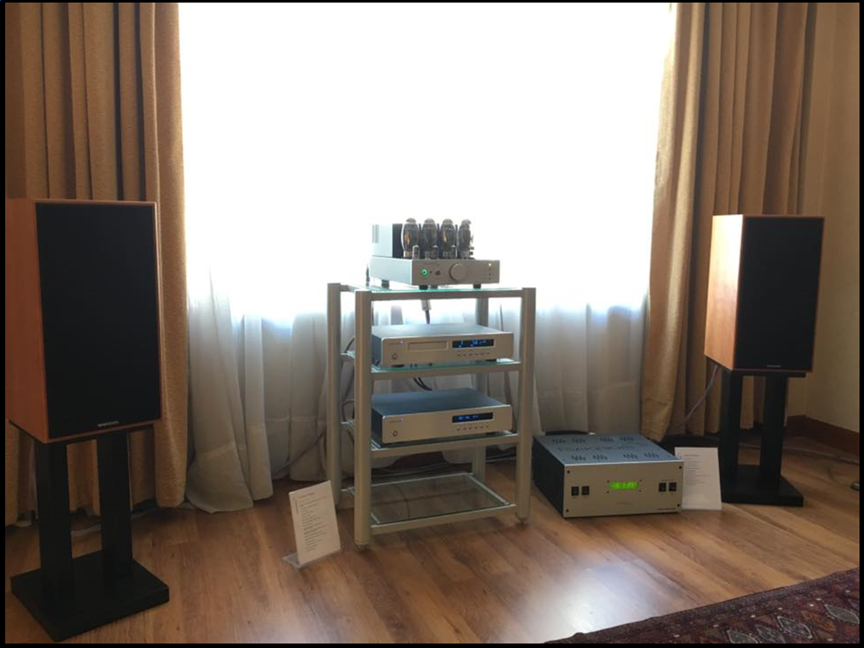

Η επιλογή των συγγεκριμένων συνδυασμών ενισχυτή-ηχείων προήλθε από την έκθεση
ήχος και εικόνα 2017 ή 2018 στο Radisson νομίζω.
Εκεί τα είδα, εκεί τα άκουσα (Αίολος KT150 με spendor classic παρακάτω φωτο) και αποφάσισα ότι δεν θα ψάξω πολύ θα προσπαθήσω να τα κάνω set στον χώρο μου (αγόρασα πρώτα τα ενισχυτικά ta οποία έπαιζα με proac και κατόπιν τα spendor τα οποία είναι ξεκάθαρα καλύτερα ηχεία σε όλους τους τομείς σε σχέση με τα proac studio)

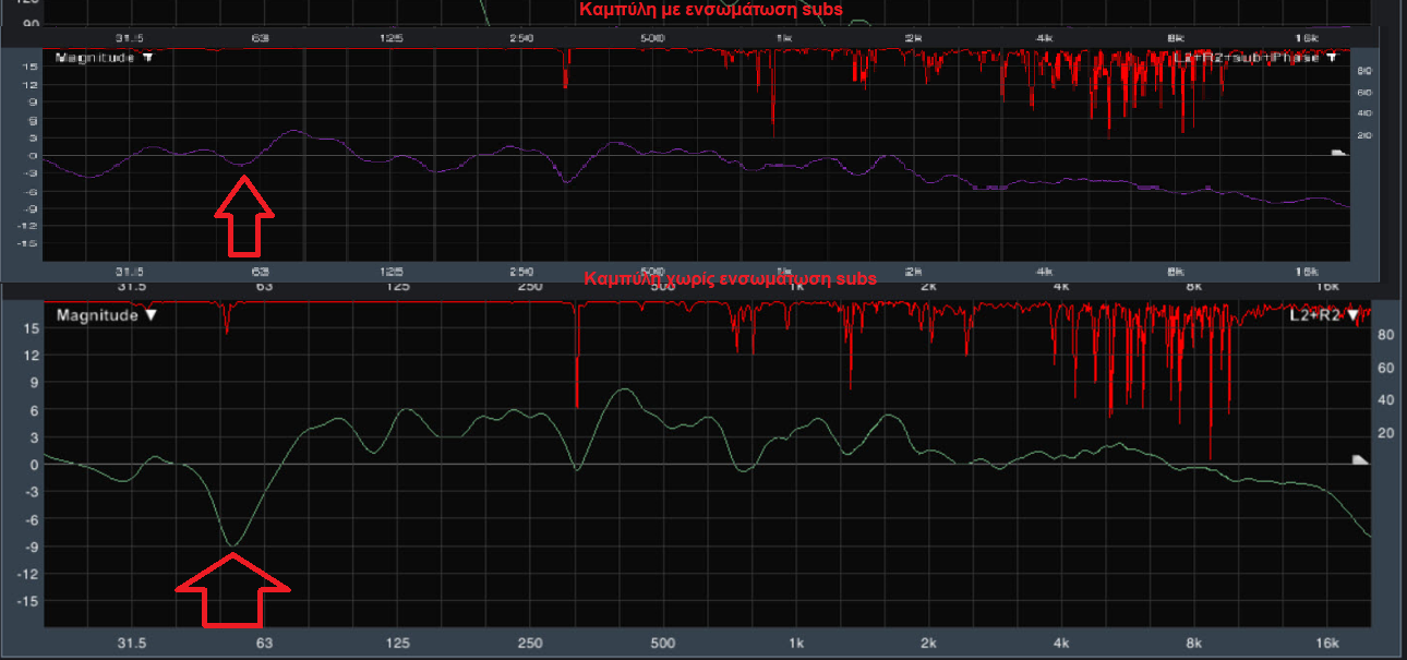

Παρακάτω και η γενική κλίση στην καμπύλη απόκρισης.
Δεν έχω μέτρηση με τα proac, αλλά τα spendor που έχουν πολύ καλύτερη αίσθηση του μπάσου σε σχέση με τα proac και παρόλα αυτά είναι σημαντική η εικόνα που παρουσιάζουν χωρίς την προσθήκη subs Vs με την προσθήκη subs.

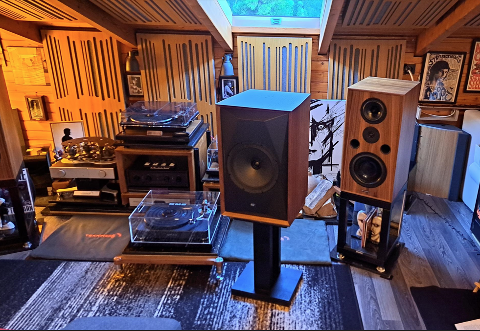

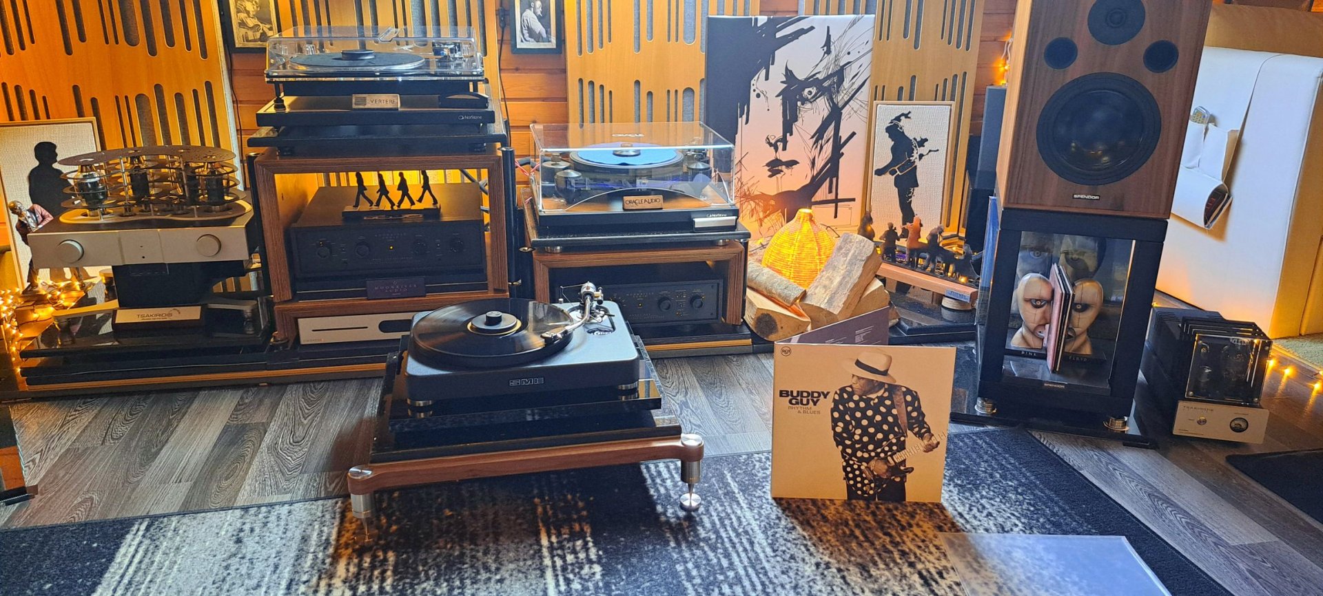

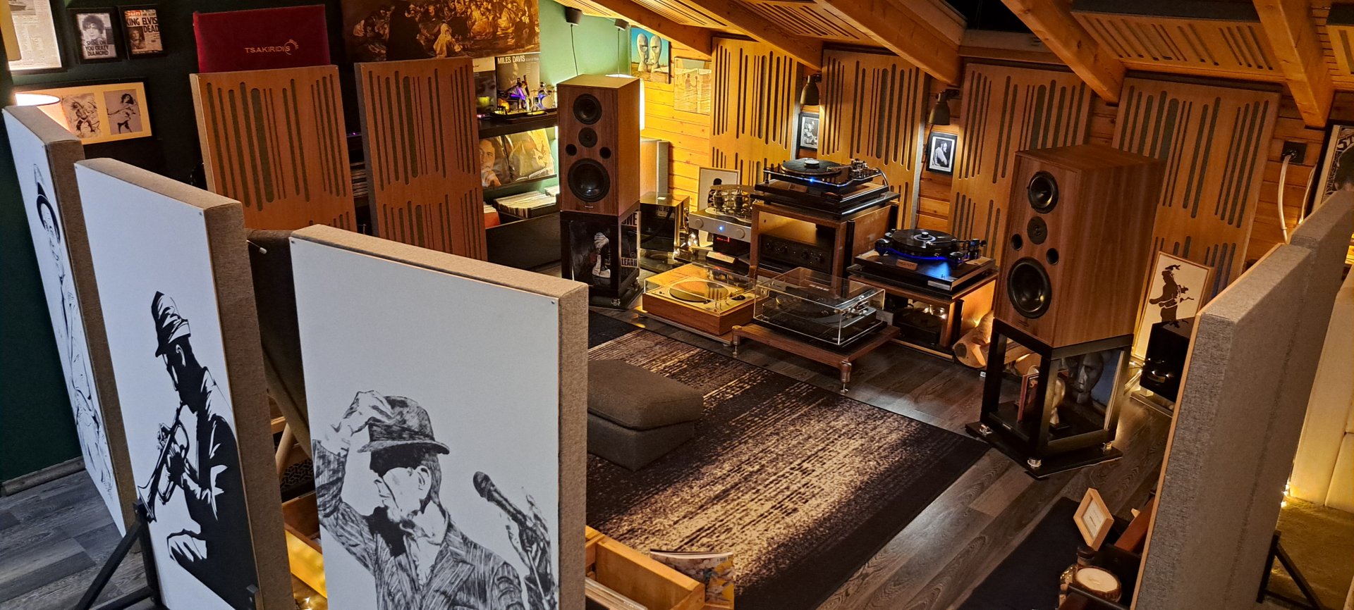

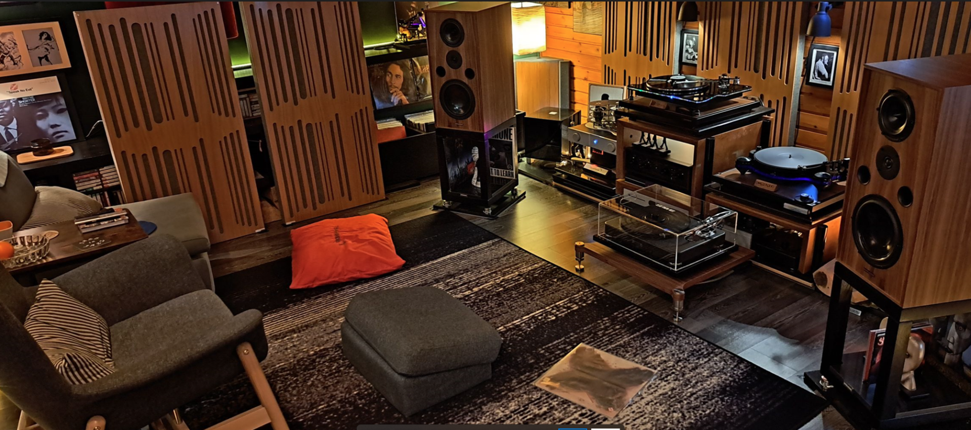

Καλημέρα συνφορμίτες, από το 2021 μέχρι σήμερα κάποιες προσθήκες, αντικαταστάσεις σε μηχανήματα (ευτυχώς ό,τι άλλαξε είχα την δυνατότητα να το ακούσω στον χώρο μου και μετά να αποφασίσω εάν θα αγοραστεί). Το μόνο που παρέμεινε ίδιο είναι ο χώρος (καμία αλλαγή σε διάταξη , θέση ακρόασης - ισοσκελές τρίγωνο, τοποθέτηση subs, ακουστικά panels κλπ.)
Μια μικρή για να μην κουράζω παρουσίαση στις φωτογραφίες παρακάτω:
Σημείωση: Δεν νιώθω να μ'ενοχλεί κάποια ανισορροπία ιδιαιτέρως.
Επιπλέον το σύστημα είναι αμιγώς βινυλιακό και δεν το έχω υποβάλει σε κάποια περεταιρω ψηφιακή επεξεργασία...θα έπρεπε να εμπλακούν volume κι επεξεργασία πχ από mini DSP και πάει λέγοντας..., συνεπώς το κούρδισμα του χώρου, όπου με βάση αυτό έχει γίνει η τοποθετηση των ηχοαπορροφητικών και διαχυτών, όπως και των ηχείων και των subs στον χώρο είναι η μεχρι σήμερα σταθερά.

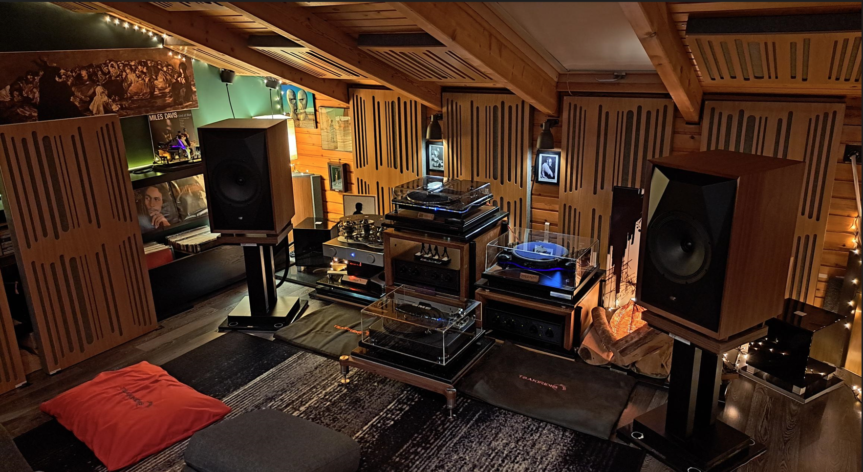

Μιας και ο Αή Βασίλης ήρθε σχετικά νωρίς!!πάμε άλλη μια, για το νέο set up (θα ακολουθήσει αναλυτική ενημέρωση, μιας και θα γίνουν μετρήσεις εκ νέου σε λευκό χαρτί, για το που θα κάθονται τα ηχεία με τον εκάστοτε ενισχυτή Plus το σημείο που θα κροσαριστεί το κάθε sub. ) Πρός το παρόν σε απόσταση 225 εκατοστά μεταξυ τους και μεταξύ της θέσης ακρόασης και με ένα Toe-in σχεδόν 30 μοίρες δείχνει οκ (για τις αποστάσεις από τοίχους υπάρχουν περιθώρια και για πολύ πίσω και για πολύ εμπρός (περίπου 80-85 εκατοστά τώρα από το πίσω μέρος του ηχείου). Μια πρώτη εικόνα...θα έλεγα ασυμπίεστα με βαθύ χαμηλό (εάν και είναι νωρίς και άστρωτα)

Ερωτηση απο περιεργεια. Γιατι επιλεχθησαν τα Sourcepoint 10 και οχι τα 888? Αν δεν κανω λαθος ειναι στα ιδια χρηματα.

Εύλογη ερώτηση, ο χώρος που έχω με καθόρισε (περίπου 3,7 Χ 3,7 μέτρα με απόσταση ακρόασης στα 2 με 2,3 μέτρα) οπότε το 10αρι για μικρό μεσαίος χώρους πιστεύω ταιριάζει περισσότερο σε σχέση με τα 3 οχταιντσα. Επιπλέον ο άλλος λόγος ο οποίος είναι υποκειμενικός είναι η γοητεία που έχω για τους τύπους ηχείων BBC monitors σε σχέση με τα floortsanding. [Επίσης αυτά τα άκουσα με τους ενισχυτές μου και δεν ήθελα να κάνω zapping]
