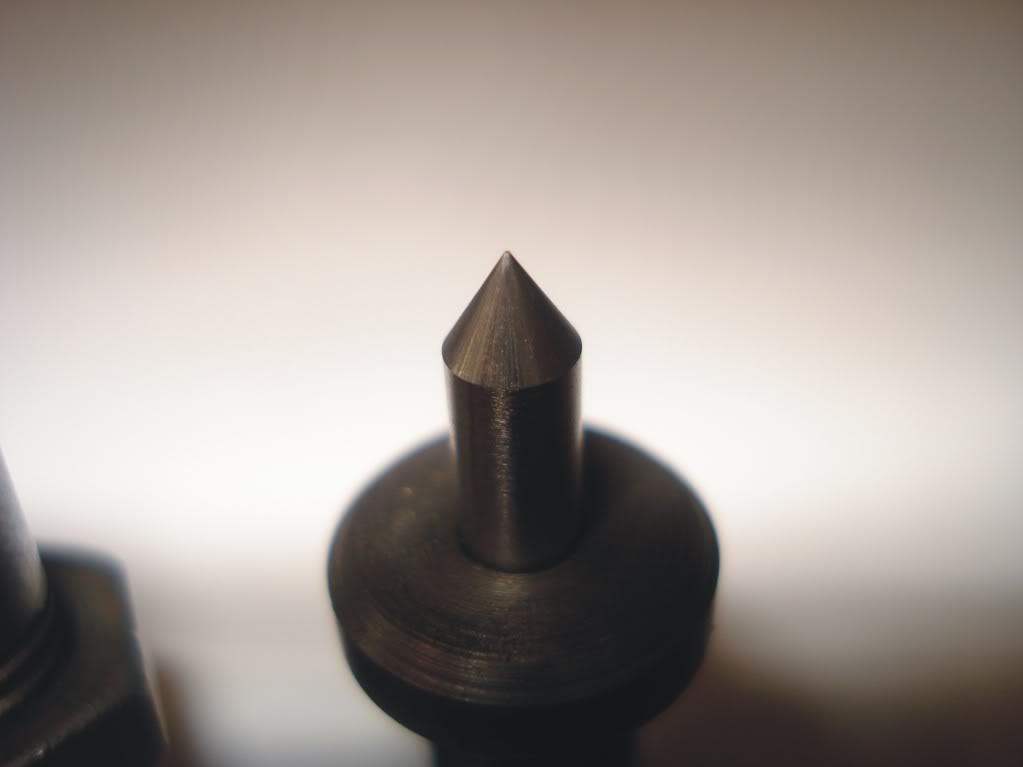

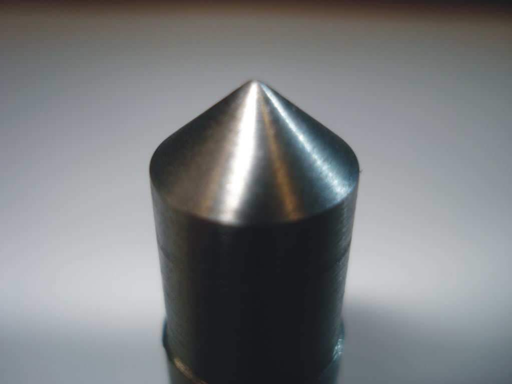

Εγώ λοιπόν για να του κάνω φιγούρα πήρα κομμάτια κοβαλτίου σε ραβδί διαμέτρου 4 χιλιοστών.
Αυτά τα χρησιμοποιώ σαν κοπτικά εργαλεία στον τόρνο μου.
Μιλάμε για σκληρό πράμα, όχι αστεία. Τα τρώει τα σίδερα σαν βούτυρο.
Τα "φύτεψα" σε ατσαλόβιδα, ίδιου σπειρώματος με τις δικές του ακίδες, (τις τρισάθλιες που λέγαμε).
Τα τρόχισα σε ειδικό τροχό και ιδού το αποτέλεσμα στις φωτο που ακολουθούν.
Και μια φωτο όλες μαζί δίπλα για σύγκριση

Βέβαια δεν είμαι και πολύ καλός φωτογράφος αλλά όσο μπορούσα έκανα.
Με κατάσταση macro στο φακό είναι λίγο δύσκολο το πολύ κοντινό.
