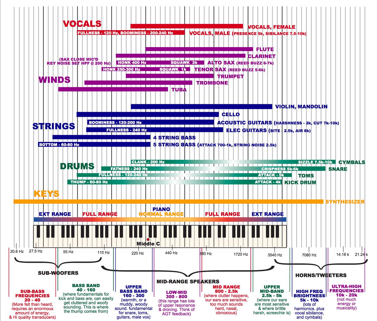

στη ζώνη του οποίου βρίσκεται κατά κανόνα αρκετή μουσική πληροφορία.
Αυτή η διατύπωση νομίζει αξίζει το δικό της τόπικ και περαιτέρω διερεύνησης.
Ψυχανεμίζομαι σε ότι αφορά μουσικό περιεχόμενο ότι υπάρχουν μεγάλες διαφορές ανά είδος μουσικής.
Επίσης πιστεύω ότι είναι άλλο θέμα το ενεργειακό περιεχόμενο που μπορεί να υπάρχει στις πολύ χαμηλές οκτάβες και ως τέτοιο και να είναι μεγαλύτερο από το ενεργειακό περιεχόμενο ανωτέρων βαθμίδων και άλλο πράγμα η μουσική πληροφορία που μας δίνει το μεγαλύτερο ποσοστό της απόλαυσης ενός θέματος (η μελωδία, ο ρυθμός κ.α.). Το πόσο είναι αυτό το ποσοστό κατανομής ίσως να είναι και το κλειδί που πρέπει να βρει κάποιος πριν αποφασίσει να επενδύει σε χρήμα, χρόνο, γνώση για να μπορέσει να ακούσει σωστά τις πληροφορίες που υπάρχουν εκεί κάτω.
Σε ότι αφορά τώρα τις ταινίες, όπου πράγματι υπάρχει αρκετή πληροφορία σε κάποιες ταινίες εκεί χαμηλά, λίγο πολύ ισχύουν τα ίδια νομίζω (π.χ. να βλέπει σε μεγάλο ποσοστό φασαριόζικες ταινίες). Απλά πιστεύω ότι μπορεί να πάρει κάποιος μια καλή αίσθηση των χαμηλών συχνοτήτων ακόμα και με ένα σαμπ από τη θέση που βλέπει. Εδώ είναι δύσκολο να γίνει κουβέντα για ατάκα και σωστό χρονισμό των χαμηλών με τις μεσαίες και διάφορα τέτοια που είναι απαραίτητα στο μουσικό περιεχόμενο.
Το καταστάλαγμα από όσα διαβάζω και από την εμπειρία μου είναι ότι υπάρχει κάπου ένα βέλτιστο σημείο κόστους-οφέλους το οποίο πρέπει να βρει ο κάθε χρήστης ώστε να φτιάξει ένα σύστημα που θα το ευχαριστιέται. Να σημειωθεί δε ότι ευχαρίστηση για κάποιους χρήστες μπορεί να είναι και αυτό καθεαυτό το κυνήγι της απόλυτης συμμόρφωσης με τις προδιαγραφές.
Έχουν γίνει σχετικές αναφορές σε πάμπολλες ευκαιρίες.Εκτός από μουσικούς τόνους σε όργανα ή διάφορα περιεχόμενα εφέ των παραγωγών,στις πρώτες οκτάβες περιέχονται πληροφορίες που διευρύνουν τη χωρική αίσθηση για όλη την έκταση της ηχητικής σκηνής αλλά και μεμονωμένα είδωλα όπως την προσέδωσε ο μηχανικός ήχου.
Ανεξάρτητα από τις επιδράσεις που θα είχαν οι ανώτερες οκτάβες στη συνείδηση δεδομένου ακροατή,η ποιότητα ταλάντωσης στο κάτω όριο απόκρισης καθορίζει την ολική συμπεριφορά σε οποιοδήποτε σύστημα.Ένα σύστημα καθυστερημένο στις πρώτες οκτάβες δεν διορθώνεται οτιδήποτε και να συνέβαινε στις ανώτερες.
Έχουν εκτελέσει άλλοι τη ΄΄βρώμικη δουλειά΄΄ για δική μας χάρη.Ενδεικτικώς,κατατίθεται σύνδεσμος που φανερώνει πόση σημασία θα είχε η συμπεριφορά στο κάτω όριο απόκρισης -εντεταγμένο στην τρίτη οκτάβα - για μια απλή ακουστική κιθάρα:

Όλα τα ανωτέρω δείχνουν γιατί είναι τόσο σημαντική η έγκαιρη απόδοση των μεταβατικών φαινομένων στο κάτω όριο απόκρισης από το σύστημα αναπαραγωγής,έστω και αν δεν φαινόταν εκ πρώτης όψεως να είναι η πληροφορία πυκνοκατοικημένη στις πρώτες οκτάβες.
Και οι πλέον καθοριστικοί κρίκοι γι αυτήν δεν είναι οι πηγές,ενισχυτές,καλώδια και τα συναφή,αλλά η ποιότητα της ηλεκτρομηχανικής μετατροπής και το πώς θα γίνεται η σύζευξη αυτής με τις ιδιότητες του χώρου.Όλοι οι υπόλοιποι κρίκοι θα μπορούσαν να κάνουν την κατάσταση χειρότερη,αλλά ποτέ καλύτερη.
Ο δε β' αξονικός ρυθμός ως προς το πλάτος σε τυπικούς οικιακούς χώρους κείτεται συνήθως στη ζώνη της τρίτης οκτάβας,όπου βρίσκονται και τα τυπικά ύψη κροσαρίσματος των κύριων ηχείων με τις υποβαθύφωνες μονάδες.

Από τα παραπάνω καταλαβαίνω ότι μέχρι τα 60Hz περίπου αν φτάσει κάποιος είναι πολύ καλά για τα περισσότερα ακούσματα. Αν έχει απαιτήσεις που υποστηρίζονται από το περιεχόμενο τότε ψάχνεται και για παρακάτω που είναι η 'πιο δύσκολη πίστα'.
Επίσης διάβαζα κάπου προχθές (νομίζω σχετικά με το feature που έχει η audyssey για να κόβει τις πολύ χαμηλές συχνότητες που ταξιδεύουν στα δίπλα σπίτια και δωμάτια) πως υπάρχει η θεωρία που λέει ότι ο εγκέφαλος μπορεί και να αναπαράγει τις πιο χαμηλές συχνότητες και ας μην υπάρχουν βασιζόμενος στις αρμονικές που ακούει.
