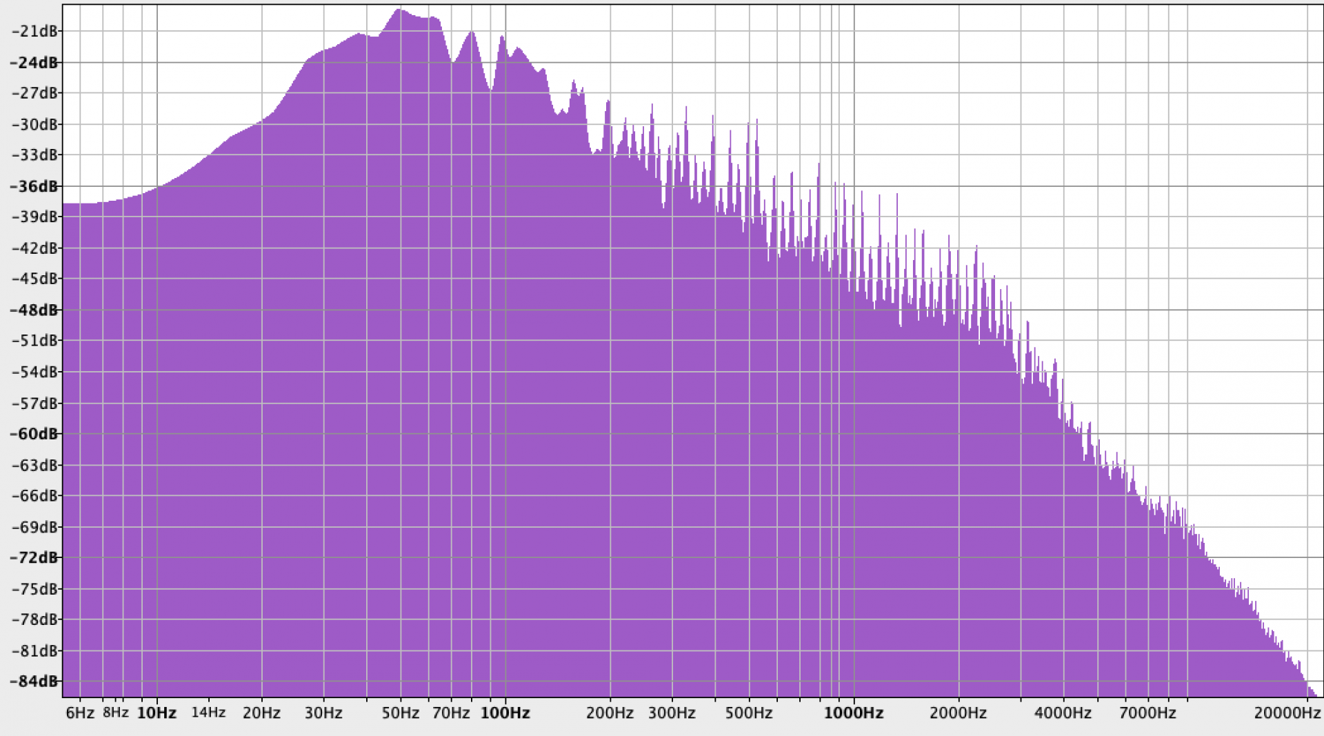

Υπάρχουν και εξαιρέσεις.
Σε αυτή που ανέβασες ισχυει.
Δεν βλέπετε πως βουτάει με 24 db κάτω από τα 40;
@Bhutia υπάρχει μουσικό περιεχόμενο αλλά για λόγους ασφαλείας κόβεται.
Τα έχουμε πει και άλλες φορές, τώρα τουλάχιστον υπάρχει και το βίντεο απ την Άνταμ που το εξηγεί άρα εγώ την γλίτωσα, βρείτε τα με τους ηχοληπτες
60.176
146.740
Σε αυτό που ανέβασε ο ντιμιφουτ, οι 40 κύκλοι με τους 20 απέχουν περίπου 8 ντεσιμπέλ, κι όχι 24.
Και οι 20 με τους 10, απέχουν περίπου 6 ντεσιμπέλ.
Το πιο τραγικό; Οι 10 με τους 5, απέχουν 2 ντιμπι...
Τρατζικ.
Σωστά.
Και συμφωνώ να κόβεται από τους 20 και κάτω με 48 ντεσιμπέλ ανά οκταβα αν γίνεται, δηλαδή στους 10 κύκλους να έχει φτάσει -50 ντιμπι.
Κακώς αφήνουν (όσοι αφήνουν) κει κάτω περιεχόμενο. Θάνατος για ενισχυτικά και ηχεία του κόσμου.
