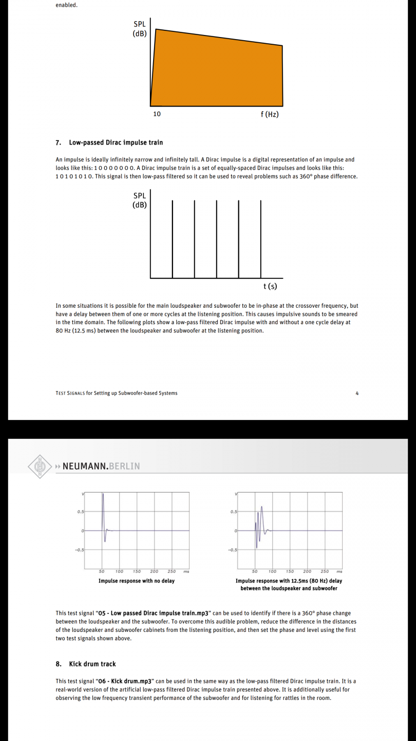

Γιατι η φασική ευθυγράμμιση μπορει να μην είναι χρονική, μπορεί να πέφτει στην επόμενη ή στην μεθεπόμενη περίοδο συμφασικά και να νομίζεις λανθασμένα πως είσαι ΟΚ.
Σωστά.
Προφανώς η Νιούμαν που αναφέρθηκα, τα έχει ανακαλύψει και διευθετήσει αυτά, πριν βγούμε μεις από το αβγό μας.:gotcha:
Μια εν συντομία αναφορά για τον κόσμο που βλέπει:
Προφανώς το διαθέσιμο υλικό είναι άπειρο, όρεξη να έχεις να διαβάζεις.
Πάντως είναι προτιμότερο να διαβάζεις τέτοια, παρά να ακούς καλώδια. Αλήθεια.
