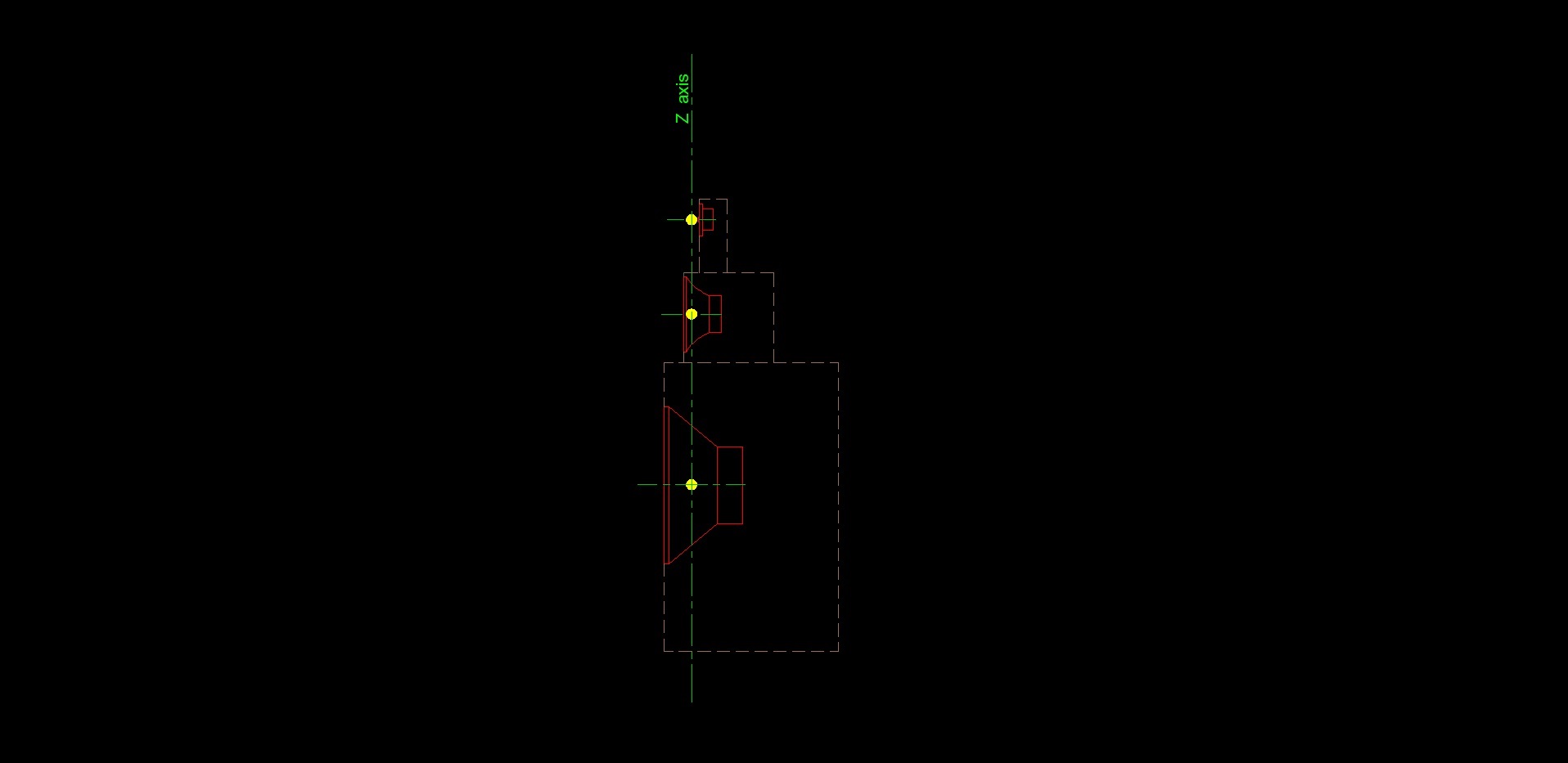

Αυτό το sketch το έκανα για σένα... Πες μας τι καταλαβαινεις ?

Για να σε καταλάβω λίγο καλύτερα: λες δηλαδή ότι ένα "πετυχημένης υλοποίησης" bookself ηχείο σαν αυτό το Proac με το woofer των 4.5", είναι σε θέση να κατέβει π.χ. στους 30 (ή έστω 40!) κύκλους εντός του περιθωρίου των 3dB?

Αφορμη αυτου μια παρατηρηση, παρα της αποψης περι ευθυγραμμισης με φυσικη θεση ειδικα στη μοναδα των χαμηλων εχει νοημα μονο σε περιπτωσεις απομακρυνσης ανω των 2 μετρων για οποια αποφυγη ακυρωσεων λογω sbir ,ή ελεγχομενων σε μικροτερη τετοια ωστε να συμπεφτουν με περιοχες κορυφωσης λογω στασιμων,πρεπει να λαμβανονται υποψην και οποιες φασικες αποκλισεις λογω των φιλτρων διελευσης εαν αναφερομαστε σε παθητικα.
Επισης η ευθυγραμμιση ως σημειο αναφορας τα πηνια δεν ειναι απολυτα σωστη για την ακριβεια εχει νοημα μονο οταν το βαθος του κωνου ολων των μεγαφωνων ειναι το ιδιο, οποτε κανονικα θα επρεπε να ληφθει η μεση αποσταση αυτου απο το surround μεχρι την ανω ακρο του πηνιου...θεωρω για λογους συντομιας και μικρης αποκλισης και πολυπλοκοτητας δε γινεται τετοια αναφορα...

(ΣΣ: η φασική ευθυγράμμιση στην υποθετική περίπτωση που περιγράφεται ανωτέρω θα ίσχυε επίσης και σε συχνότητες ακέραια ακριβώς πολλαπλάσια της συχνότητας κρος,αλλά εκεί ο βαθμός κοινής απόκρισης θα είναι συνήθως περιορισμένος,εκτός και αν κάποιος χρησιμοποιήσει φίλτρα πρώτης τάξης για να κροσάρει...sub)
