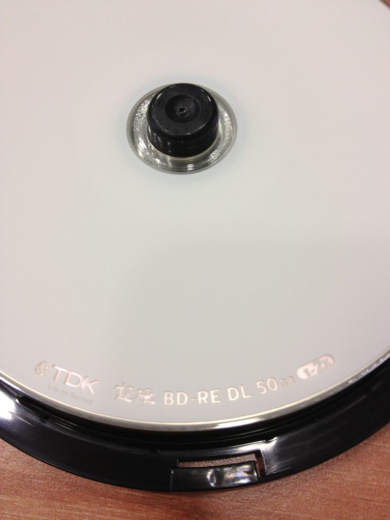

Μόλις παρελαβα 10 δισκάκια TDK BD-RE 50GB απο eBay με 31,90 στερλίνες.
Ηρθαν τοποθετημένα σε θήκη-cake, οχι σφραγισμένα όπως το αναφέρουν άλλωστε.
Αν κάποιος ενδιαφέρεται ας μου πει να βάλω link αργότερα απο το σπίτι.
Θα δοκιμαστούν κ θα επανέλθω αν τυχόν έχουμε προβλήματα..
ichaltou
Αλλαχτήρι
4.032
1.004
δεν θα έχεις κανένα πρόβλημα και εγώ σε tdk γράφω κάνα 2 χρόνια τώρα, απλά προτιμώ τα 4χ...
