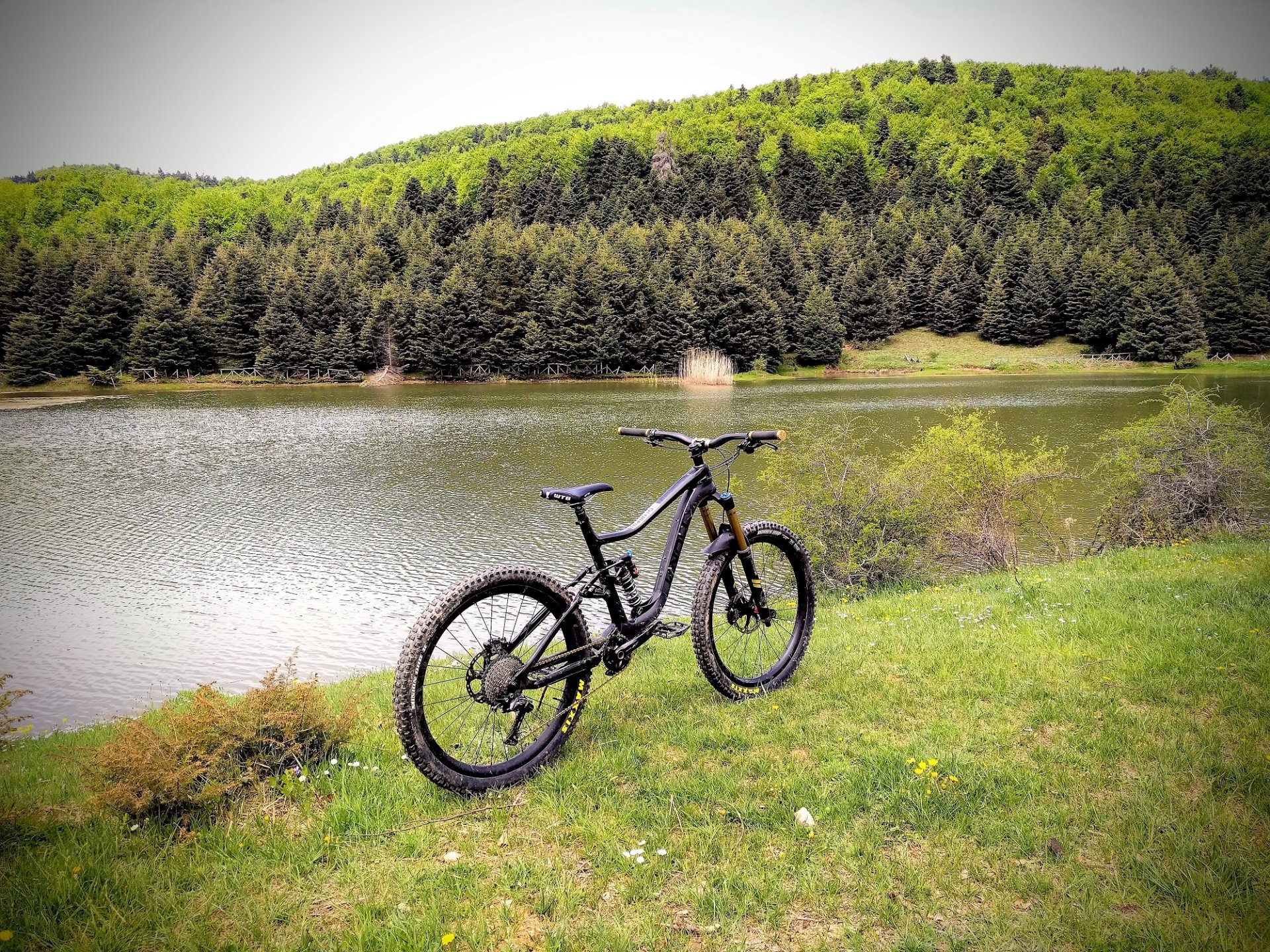

Από πρόσφατη "μάχη" στον Όλυμπο (Λίμνη Κατή) :)
