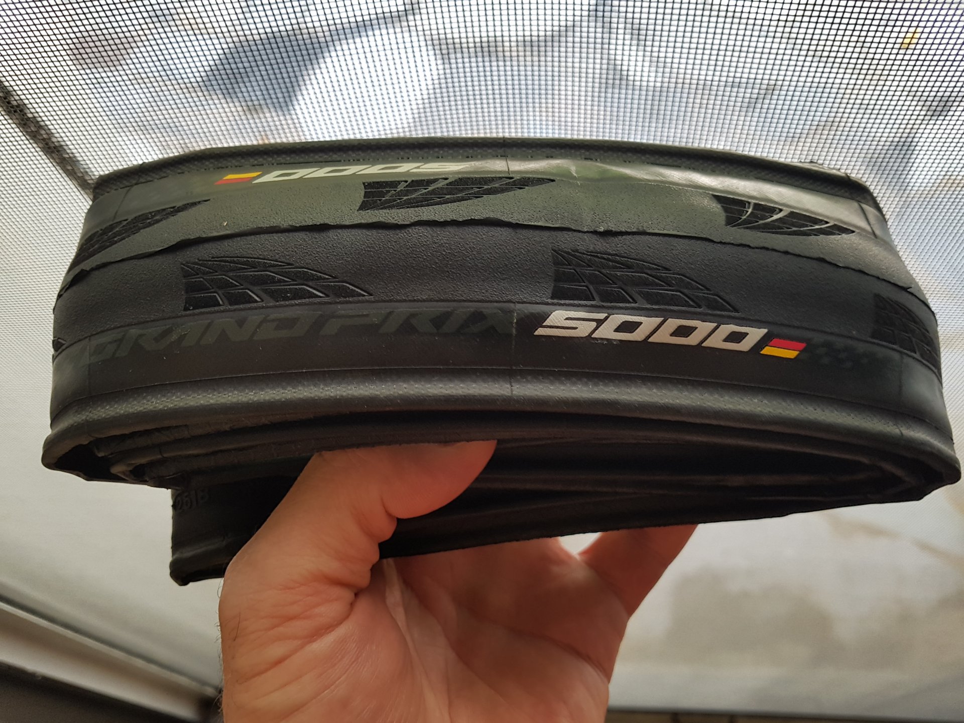

Ήμουν πάντα fan των ελαστικών της continetal, παρακολουθώ τις εξελίξεις εδώ και μια δεκαετία.
Τα τελευταία χρόνια, ειδικά από το GP 4000SII και μετά εποχή το εχει παει σε αλλο επίπεδο τη κύλιση και τη ασφάλεια.
Τους τελευταίους 3 μήνες πεταλάω το GP 5000, ειμαι πολύ ενθουσιασμένος με τη βελτίωση προς το καλύτερο σε αυτή τη γενιά GP.
Στο διάστημα αυτό έχω γράψει πάνω στο black chili πέλμα τους 5.000 χλμ, οπότε και είναι ιδανική στιγμή για εντυπώσεις.
Μοιραία η σύγκριση θα γίνει με το GP 4000SII το οποίο η παραγωγή σταμάτησε.
Κύλιση θα τολμήσω να πω πολύ καλύτερη από αυτή του προκατόχου γιατί η γόμα πλέον είναι λίγο πιο σκληρή και η πυκνότητα του σκελετού έχει 3 στρώσεις από 110 TPI δλδ σύνολο 330TPI.
Με τέτοια πυκνότητα μπορείς να παίξεις άνετα μέχρι 120 psi χωρίς να υπάρξουν παραμορφώσεις στο ελαστικό, προσωπικά τα δούλεψα ως επί το πλείστον 100-110psi πίσω και 90-100 μπροστά.
100psi πίσω και 90psi είναι το εύρος που θα δουλέψουν άψογα στα πλαίσια μίας καθημερινής προπόνησης ώστε να δουλέψει το προφίλ ενδοτικά ως προς το αναβάτη.
Λόγο της υψηλής πυκνότητας σε πέλμα & Προφίλ η αίσθηση από της κακοτεχνίες των δρόμων περνάει μέσο του σκελετού πιο άμεσα στο αναβάτη και επιβάλλεται πλέον η αναζήτηση ιδανικού ασφαλτοτάπητα και το πέταγμα πάνω από λακκούβες- τάφρους αμα δεν μπορείς να τις αποφύγεις.
Το 4000SII σε αυτό το τομέα τα πήγαινε πολύ καλύτερα αφού το 25mm πελμα ήταν 27mm αρχικά και στη πορεία με τις πιέσεις ξεχείλωνε λίγο ακόμα, το 5000 το παίρνεις 25mm και μετά από 5.000χλμ σε καλοκαιρινές θερμοκρασίες μένει 25mm.
Στο grip του δρόμου θέλουν στρώσιμο σε σχέση με το 4000SII που δούλευε άμεσα γι'αυτό και τελείωνε πιο αμεσα η αυτονομία σε χιλιόμετρα. Κάθε 4.000 χλμ. ήταν για αλλαγή...ξέρω κάποιες περιπτώσεις που προσπάθησαν να γράψουν λίγα παραπάνω χιλιόμετρα και εντέλει τους έφαγε η αλλαγή σαμπρέλας και το τρομπάρισμα κάτω από το καυτό ήλιο:download:
Έχεις προσπαθήσει ποτέ στη επιστροφή από Σούνιο να φουσκώσεις με φορητή τρόμπα μέχρι τα 100psi??? Δεν ξέρεις τι ταλαιπωρία χάνεις...:gotcha:
Αφού λοιπόν στρώσουν το κράτημα στις κατηφορικες στροφές είναι καλύτερο, ταχύτερο και οι επιλογές στις λίγο πιο ανοιχτές γραμμές δεν είναι πλέον τόσο επικίνδυνες.
Στα φρένα η αίσθηση ειναι πιο σαφής αφού το λάστιχο δεν μπαλονάρει και άρα εφόσον τα φρένα ειναι άψογα συντηρημένα η απόσταση πέδησης μειώνεται.
Ανοίγει παρένθεση.
Κατηφόρα Σχιστού-Σκαραμαγκά με το αερα στη πλάτη κατεβαίνω συνήθως με 70-80 χλμ/ω, προς το τέλος λίγο πριν τη Γρηγορίου Λαμπράκη κρατάω λίγο τα φρένα και πέφτω περίπου στα 40-45χλμ/ω
Σε αυτή τη φάση ακριβώς βγήκε αυτοκίνητο μπροστά μου και αφού δεν μπόρεσα να κάνω ελιγμό αποφυγής...έμεινα- στηρίχτηκα στα φρένα πανικού, εκεί και για πρώτη φορά κατάλαβα γιατί τα δυνατά φρένα χρειάζονται ένα ικανό πέλμα ελαστικού.
Για όσους διαβάζουν και δεν έχουν καβαλήσει ποδήλατο τσιγαρόχαρτο η αίσθηση είναι τρομακτική έως λιποθυμική...:o
Κλείνει παρένθεση.
Σε περίπτωση μπλοκαρίσματος και ανάλογα τη απόσταση πέδησης να ξέρεις και όχι επειδή είναι πιο σκληρό, θα αφήσεις γόμα τόση που πολύ πιθανόν να καταστραφεί εντελώς το ελαστικό, με το μπροστά σταματάμε και στο ποδήλατο (το λέω για να το ακούσω και εγώ):D
Σαν επίλογο άφησα το φλέγον θέμα διάτρησης, η continetal λέει πως η ταινία προστασίας είναι πλέον πιο ισχυρή και σε συνδυασμό με τη πιο σκληρή γόμα και πυκνότητα του σκελετού το ελαστικό είναι πανοπλία, αυτό που ξέρω εγώ είναι πως στα παραπάνω χλμ δεν είχα ούτε ένα φούιτ, κοψίματα πάνω στο πέλμα είχα από αιχμηρές πέτρες, σε σχέση με το 4000SII λιγότερα κοψίματα αλλά κανένα δεν κατάφερε να προκαλέσει διάτρηση.
Άρα ή η continetal έχει απόλυτο δίκιο σε όσα περιγράφει για τη καινούρια ναυαρχίδα ή εγώ ήμουν απλά κ@λόφαρδος:D

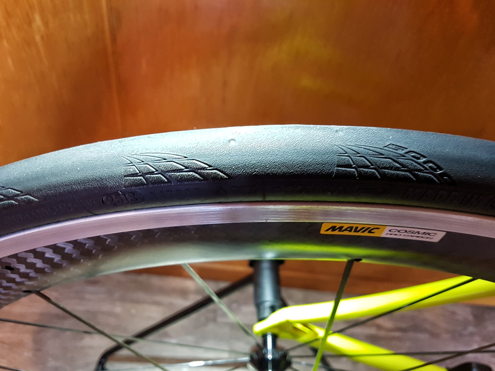

Ακολουθεί φώτο με τη φθορά πάνω στους δείκτες του πέλματος μετά από 5.000χλμ
Στη φώτο βλέπουμε το πίσω ελαστικό όπου η φθορά έρχεται πολύ πιο γρήγορα, η κατάσταση του μπροστά είναι σαφώς σε καλύτερη κατάσταση χωρίς ορατή φθορά και σημάδια πολυκαιρισμού.
Τον φρονίμων τα παιδιά πρίν πεινάσουν μαγειρεύουν...οπότε το νέο ζευγάρι περιμένει στη γωνία :)
Στη Ελλάδα η τιμή το ζευγάρι ειναι απο ακριβή εως απλησίαστη, ο επίσημος προμηθευτής ανέβασε 3€+ πριν μια Εβδομάδα, σε Γερμανία και Αγγλία παίζουν πολύ καλύτερες τιμές και σε κάποιες περιπτώσεις δίνουν δώρο τις σαμπρέλες στη επιθυμητή διάσταση βαλβίδας.

Χρήστο, θα σου πρότεινα ένα πείραμα με τα λάστιχα. Δοκίμασε μία φορά να ανέβεις διάσταση σε 28άρια αν τα παίρνει το στεφάνι και ο σκελετός. Στην άνεση είναι αισθητά καλύτερα και στην κύλιση σχεδόν τα ίδια.
Το ξέρω ότι ακούγεται κάπως αυτή η διάσταση σε κουρσάκι, αλλά και οι επαγγελματίες σε αρκετές κλασικές διαδρομές τα προτιμούν για την άνεση και την αντοχή.
Στο κάτω-κάτω αν δεν σου κάτσουν γυρνάς στα 25άρια.

Τα GP4000 25mm τόσο είναι σε πραγματική διάσταση, τα φοράω στους αλλους τροχους και πάνω στο ποδήλατο είναι λες και κάθομαι σε πολυθρόνα.
Τα GP 4000 28mm δεν χωράνε σε ψαλίδι και πιρούνι στο κουρσάκι.

Τα ίδια έχω εδώ και 4 μήνες περίπου, κοντά 4.500χμ... Σήμερα πέρασα και από μία στρώση από σπασμένα γυαλιά στην Εθνική κοντά στο Καστέλι, και λέω, πάει την πατήσαμε αυτή τη φορά! Αλλά τίποτα!!
Αυτή τη φορά η continetal έφτιαξε, κατά τη γνώμη μου, ένα καθημερινό λάστιχο επιδόσεων το οποίο θα τα πάει εξαιρετικά και σε αγώνα.
