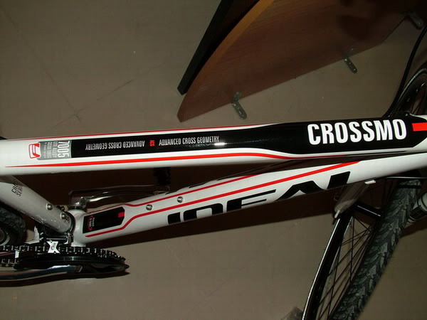

Προφανώς η σελίδα της Ideal έχει κάποιο λάθος και ιδού η απόδειξη.
Το ολοκαίνουριο Crossmo.
Στο αριστερό τμήμα του οριζόντιου σωλήνα φαίνεται το 7005.

Petermeni σε ευχαριστώ για την φώτο...προφανώς τότε και έχουν κάνει λάθος στην σελίδα τους..;)
