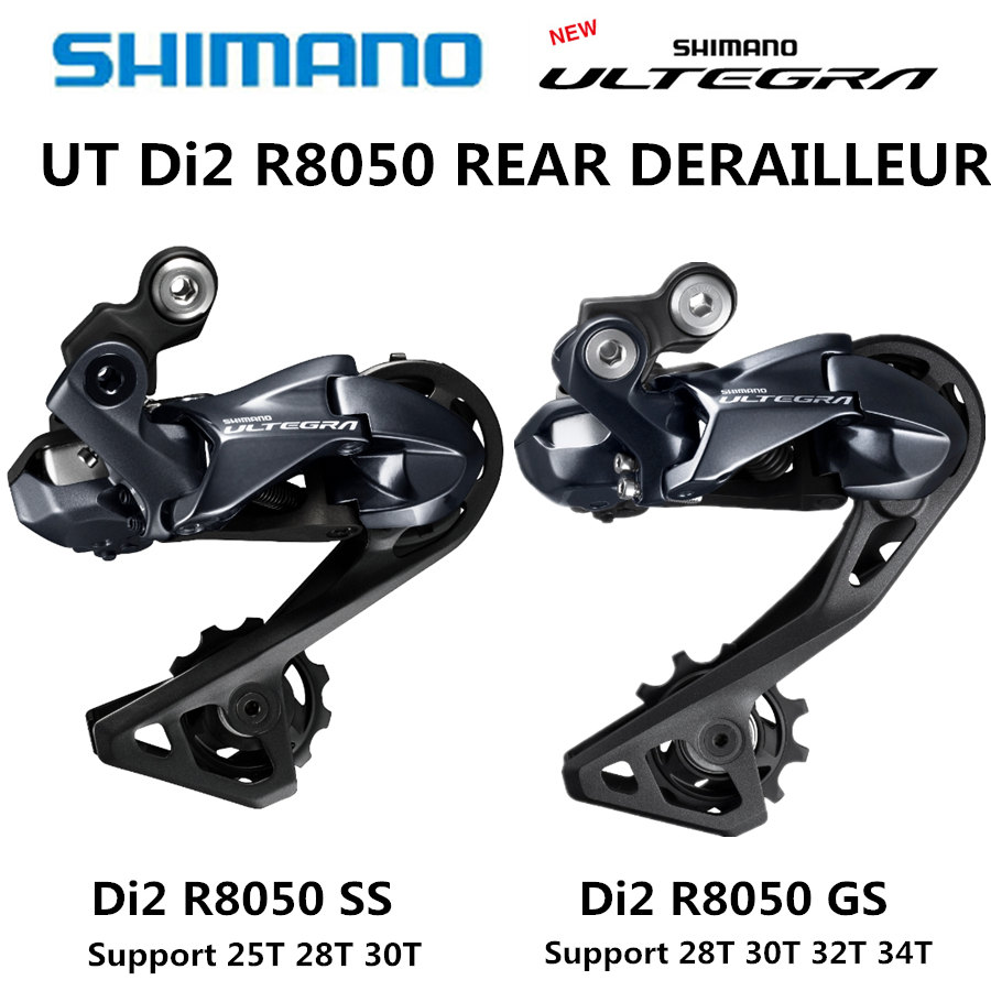

82 έψιλον έχει... Εντελώς θεωρητική ερώτηση τώρα = θα μπορούσα αντί για την 11-30 που έχω τώρα να βάλω μια τέτοια 11-32 και να δουλέψει το σύστημα με ρύθμιση από εμένα? Αυτό το 32 το γρανάζι θα μου ήταν ιδιαίτερα χρήσιμο σε κάποιες περιπτώσεις... ή απλά να δουλέψω με το 30 και να μην ψάχνω την εύκολη λύση.

Για να βάλεις 11-32 κασέτα θα πρέπει και το ντεραγιέ να είναι GS & όχι SS.
Λογικά εσένα για να είχε 11-30 είναι SS, αυτό σημαίνει πως έχει μικρό βραχίονα μετατόπισης και δεν μπορείς να βάλεις πάνω από 11-30 κασέτα, μικρότερη μπορείς να βάλεις, μεγαλύτερη όχι.
Με 34 μικρό μπροστά και 30 πίσω είσαι μια χαρά, μετά από καιρό θα ψάχνεις ίσως το 28 πίσω και όχι μεγαλύτερο... 🤣
Το ίδιο ισχύει για όλες τις σειρές των ντεραγιέ

Από τη φωτογραφία πιο πίσω νομίζω ότι το ντεραγιέ είναι GS, δεν φαίνεται να είναι το κοντό (αν και τώρα που βλέπω και τη φωτό του Χρήστου με τα δύο μαζί, μάλλον το SS είναι). To GS επίσημα χωράει μέχρι 34, αλλά εγώ στο αντίστοιχο ultegra είχα βάλει για έναν σχεδόν χρόνο 36αρι (της sram, η shimano δεν είχε τέτοιο). Λίγο στην τσίτα οι ρυθμίσεις βέβαια, αλλά δεν είχε πρόβλημα (μάλλον και στο ss κάτι αντίστοιχο θα ισχύει, επίσημα 30 αλλά θα πηγαίνει και 32). Προ καιρού έβαλα ξανά την προηγούμενη κασέτα, μία 32αρα...

SS είναι Σώτο, το μεγαλύτερο φαίνεται.
Βέβαια και αυτό δεν είναι ιδιαίτερο πρόβλημα αφού μπορείς να βάλεις αποστατη στο SS και να γίνει GS.

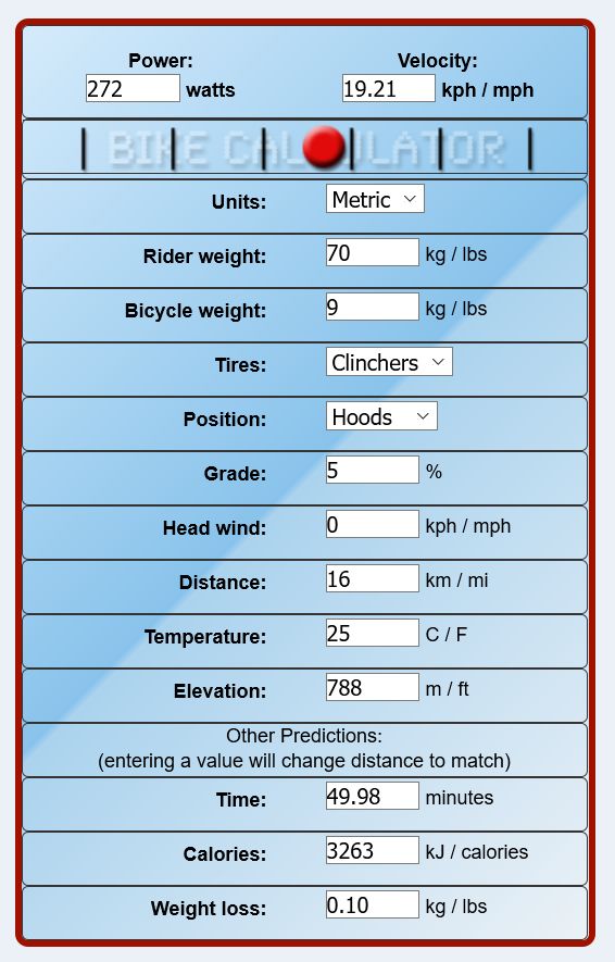

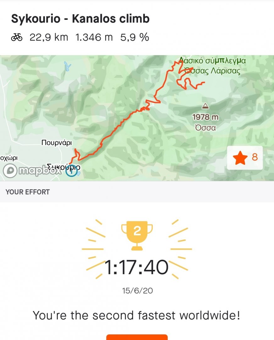

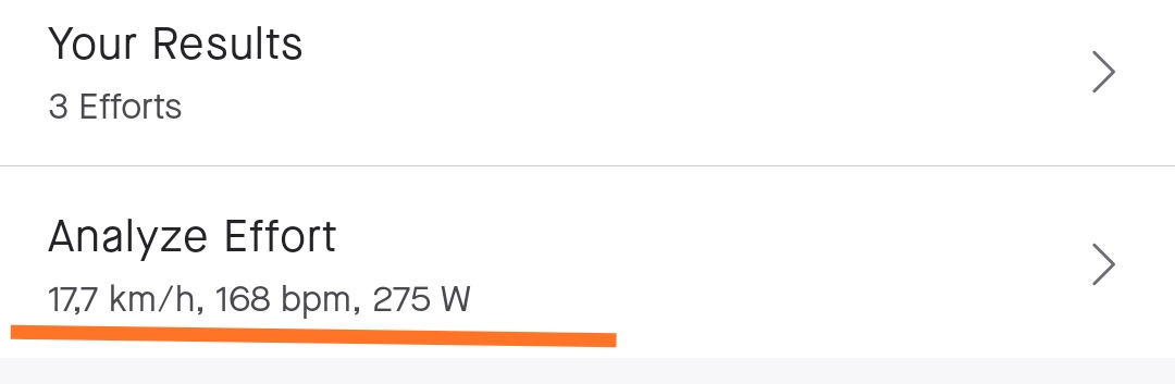

Βλέπω στο strava ότι έχεις pr 50 λεπτά την ανάβαση (ένα segment περίπου 16 χιλιομέτρων). Σου βγάζει 255W ισχύ, στο bikecalculator βάζοντας βάρος 70 κιλά (νομίζω κάπου τόσο έχεις γράψει σε παλιότερο μήνυμα), κλίση 5% στο segment και ταχύτητα 19Km/h (και βάρος ποδηλάτου 9 κιλά, με ό,τι μπορεί να υπάρχει πάνω), βγάζει 272W. Με αυτό το νούμερο, ανεβαίνεις και με 11αρι ίσως! :geek: 🚴‍♂️8-)

75kg είμαι, το ποδήλατο είναι 7 κιλά άδειο, 8 με τα μπουκάλια γεμάτα.
Ποιο segment λες Σώτο?

Αυτό ήταν ότι χειρότερο έχω κάνει τελευταία.
Λίγοι μπορούν να φτάσουν με αυτές τις επιδόσεις μέχρι τέλους.
Ολο το μαρτύριο βρίσκεται στα τελευταία 5 χιλιόμετρα, καρφώνει κάτι ωραίες κλίσεις 18%, κυρίως σε κάτι στροφές τύπου φουρκέτες.
Ούτε εγώ που το έκανα δεν το πιστεύω πως έγινε όλο αυτό...

To strava αδικεί τα βατ σου πάντως, στην περίπτωση αυτή το bikecalculator.com υπολογίζει 300W με τη μέση κλίση των 6% που δίνει για το συγκεκριμένο segment.

Ναι το γνωρίζω, στο βατόμετρο έχω δει κάτι τρελά νούμερα Σώτο και με διάρκεια...
