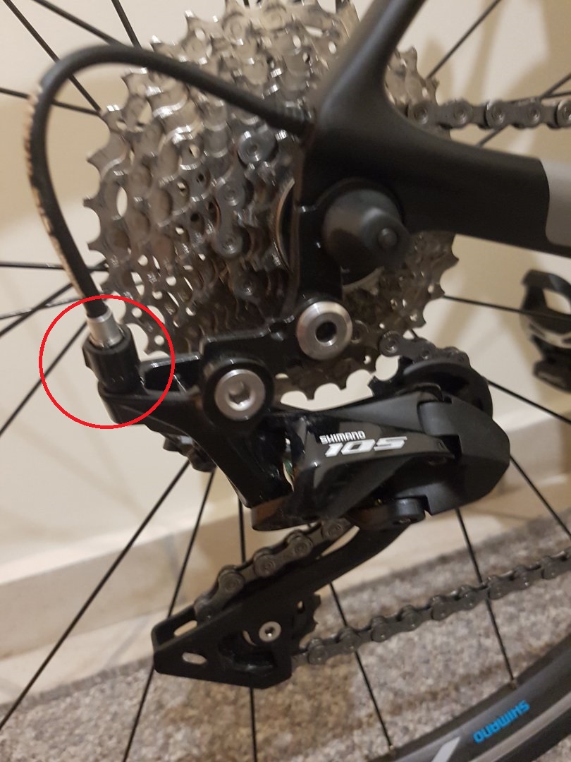

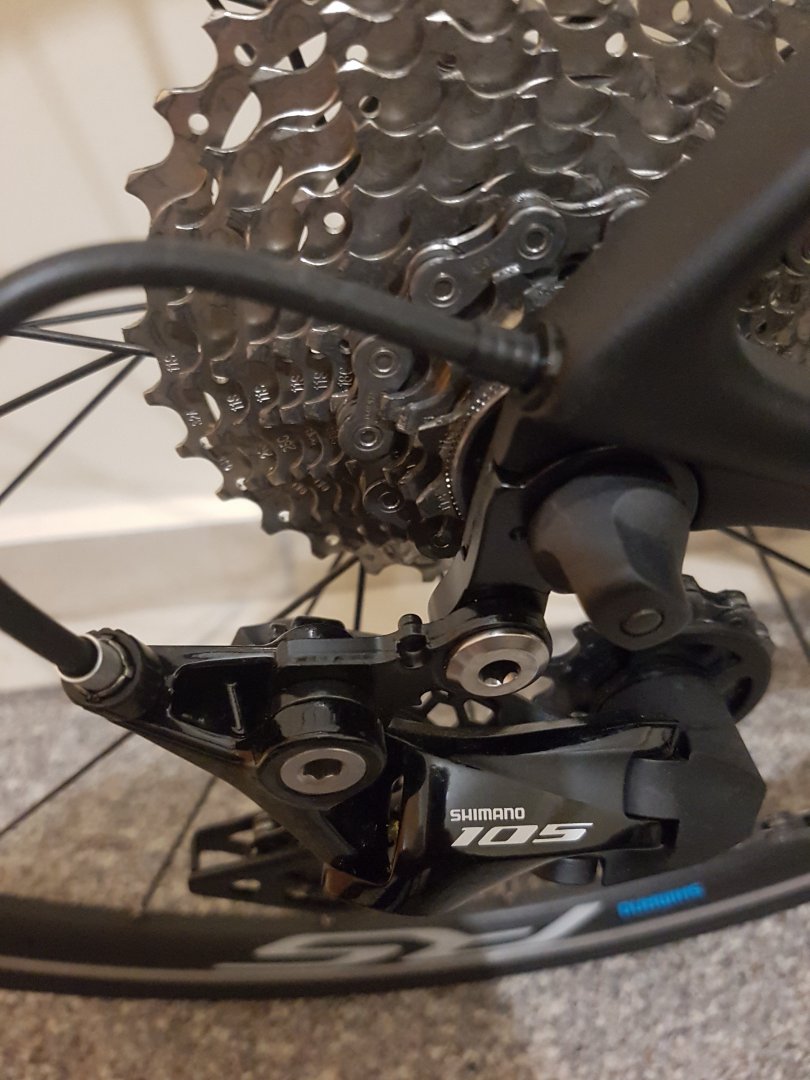

Δεν έχω ιδέα... οι φώτο βοηθάνε?
Δεν βλέπω να έχει ρυθμιστικό στο ντεραγιέ, απευθείας πάει η ντίζα μόνο με το προστατευτικό της...
Ουπς! Λάθος! Με μπέρδεψε η γωνία της φωτογραφίας! Έχει ρυθμιστικό και στο πίσω ντεραγιέ!
Μάλλον όμως θα έχει μπροστά, κοντά στους λεβιέδες, ένα βαρελάκι για ρύθμιση inline...
Στο μπροστινό ντεραγιέ είναι πιθανό να μην έχει καν βαρελάκι, εφόσον η σειρά 7000 είναι ίδια σε σχεδιασμό με την ultegra 8000, που η ρύθμιση γίνεται στο ίδιο το ντεραγιέ.

Αυτό είναι το ρυθμιστικό
Στο πρώτο βίντεο που θα δεις θα καταλάβεις τι πρέπει να κάνεις με αυτό

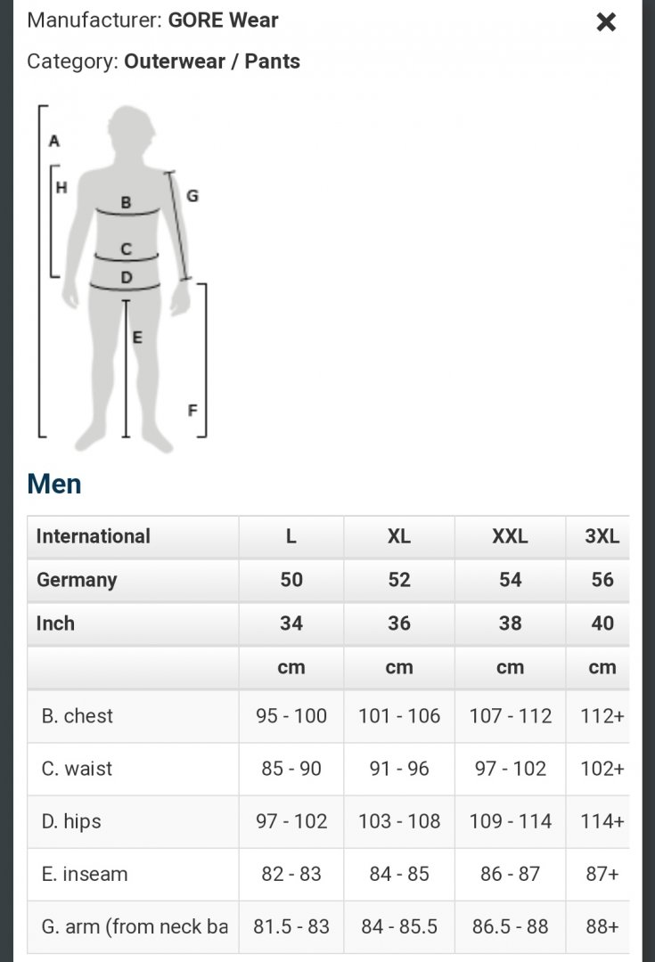

Το xxl που πηρα λιγο καιρο πριν εχει αρχισει και εχει μποσικα... Λογικα μου κανει. Γιατι;
Γιατί το βρήκα τελευταία στη ντουλάπα και θυμήθηκα που συζητούσαμε για κολάν.
Είναι άνετο για XL με σχετικά καλό pad και φορεμένο μόνο μια φορά, σου κάνει σίγουρα.
Δεν έχω τι να το κάνω, άρα άμα το θες στο Χαρίζω.
Αληθεια;;; Αυτες ειναι εκπληξεις!!! Τι να πω, ευχαριστω πολυ!!! Ναι φυσικα και το θελω αν περισσευει! Αν μπεις Κουλουρη καμια μερα και μπορεις να το κουβαλησεις, ριξε μια ειδοποιηση με πμ για να κανονισουμε να βρεθουμε και να εχω κανονισει και το δικο σου δωρο!!!

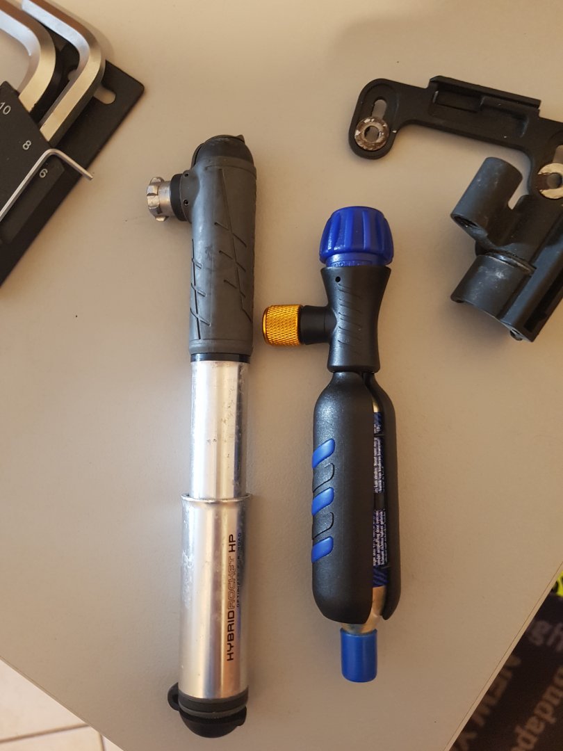

Ευχαριστώ δημόσια τον @wizzy για την χειρονομία να μου χαρίσει την τρόμπα του (την μικρή :D) το κέρασμα ισχύει όταν αυτό προκύψει, αλλά αγαπητέ Γιώργο γιατί πλήρωσες τα μεταφορικά? Το περίμενα κρίνοντας από τον χαρακτήρα σου αλλά δεν το βρίσκω σωστό - μου χαρίζεις κάτι, δεν θα πληρώσεις και τα ταχυδρομικά δεν πάει έτσι... Σε ευχαριστώ και πάλι και περιμένω πμ σου με λογαριασμό paypal να σου στείλω τα χρήματα.
Η τρόμπα είναι κάτι που θα αγόραζα αν το έβρισκά, πολύ μικρή, με διπλή λειτουργία και βάση στήριξης. Θα μπεί ποδήλατο άμεσα. Με 2 τρόμπες μαζί μου αν κλατάρω λογικά θα φουσκώσω...
